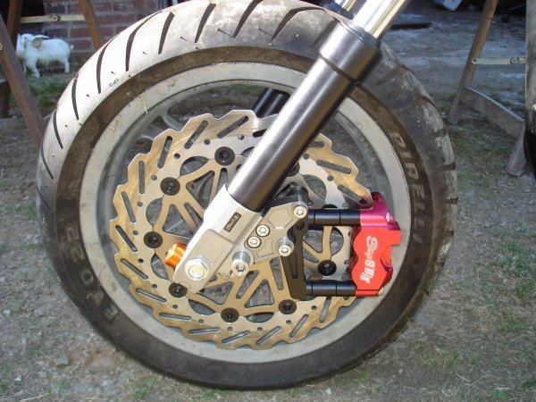

Tampaxxxxx Posté(e) le 24 août 2019 Signaler Posté(e) le 24 août 2019 (modifié) Le 23/08/2019 à 13:46, noux a dit : a oui il quand même oui 280 Les gars je suis desolé mais je peux pas vous laissé dire que c'est un freinage de vis... Tu passe aucun contrôle avec ça, si tu veux un vrai freinage c'est comme ça. En plus de ca ta un souci avec ton freinage noux, les entretoise ne sont pas adapté, du coup étrier trop sortie du disque. Ta piste de freinage et utilisé a moitié, du coup freinage pas optimal mais en plus de ca tu vas rincé ton disque. Faut que tu régle ca. Pour le carter Stage6 je l'ai eu a la sortie il l'on toujours fait, le top c'est de changé le joint le joint torique pour du fluor et bien graissé au montage plus aucun soucis. Modifié le 24 août 2019 par Tampaxxxxx

noux Posté(e) le 25 août 2019 Signaler Posté(e) le 25 août 2019 Il y a 9 heures, Tampaxxxxx a dit : Les gars je suis desolé mais je peux pas vous laissé dire que c'est un freinage de vis... Tu passe aucun contrôle avec ça, si tu veux un vrai freinage c'est comme ça. En plus de ca ta un souci avec ton freinage noux, les entretoise ne sont pas adapté, du coup étrier trop sortie du disque. Ta piste de freinage et utilisé a moitié, du coup freinage pas optimal mais en plus de ca tu vas rincé ton disque. Faut que tu régle ca. Pour le carter Stage6 je l'ai eu a la sortie il l'on toujours fait, le top c'est de changé le joint le joint torique pour du fluor et bien graissé au montage plus aucun soucis. lol je passe pas de control c'est juste pour moi on ne sait jamais ( je fais pas de run ou de piste ) donc sa marche comme sa lol justement pour le disque j'ai était obliger sinon sa touchez avec les cale fourni par Stage6 comme sa tout le disque touche j'ai fait un trai au marqueur au prix du carter tu devrai pas devoir changer le joint

Tampaxxxxx Posté(e) le 25 août 2019 Signaler Posté(e) le 25 août 2019 (modifié) Pour le freinage compétition ou pas ça freine rien désoler mise à part le "style" compétition il sers pas quoi. C'est la patte Stage6 ? Avec le replica RPM du coup, et quand tu monte une entretoise longue et une courte ça touche ? Alors c'est très simple l'usinage de l’étrier et foiré, faut que tu le reprenne. Tu le dépose, tu l'ouvre, il y a deux joint torique qui font l’étanchéité, tu vire et ensuite tu usine tranquillement le font de l'étrier tu remonte et roule, il doit te manqué même pas 2 mm Parce-que la mise à part le "style" ton freinage et pas efficace, ta beaucoup moins de mordant, tu vas tuez le disque vraiment dangereux le montage. Un bon montage ça donne ça. Modifié le 25 août 2019 par Tampaxxxxx 1
fred82000 Posté(e) le 25 août 2019 Auteur Signaler Posté(e) le 25 août 2019 @ScootMap.fr j'ai pris en rouge comme sa le polisage que je vais faire des autre pièce ressortira bien javais regarder pour du chrome ou titane mais voilà le prix sur maxiscoot 56e une seule durite et sur alie pas top en titane sa brille pas assez il y a 7 minutes, Tampaxxxxx a dit : Pour le freinage compétition ou pas ça freine rien désoler mise à part le "style" compétition il sers pas quoi. C'est la patte Stage6 ? Avec le replica RPM du coup, et quand tu monte une entretoise longue et une courte ça touche ? Alors c'est très simple l'usinage de l’étrier et foiré, faut que tu le reprenne. Tu le dépose, tu l'ouvre, il y a deux joint torique qui font l’étanchéité, tu vire et ensuite tu usine tranquillement le font de l'étrier tu remonte et roule. Parce-que la mise à part le "style" ton freinage et pas efficace, ta beaucoup moins de mordant, tu vas tuez le disque vraiment dangereux le montage. faudrais alors que je fasse gaffe moi quand je vais le monter mon étrier je vois que tu y connais bien en montage de ces étrier la 1
