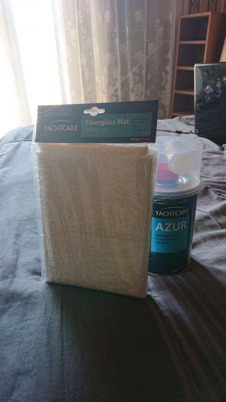

fred82000 Posté(e) le 11 septembre 2019 Auteur Signaler Posté(e) le 11 septembre 2019 @noux @Tampaxxxxx vous qui savais y faire je vais me mettre à faire ma mono coque demain ou samedit vous faite comment pour le mélange resine durciseur qu'il me dise de faire un mélange a min 1% et max 3% et je ne sais pas a combien de % ces le mieux de faire
noux Posté(e) le 11 septembre 2019 Signaler Posté(e) le 11 septembre 2019 pour le mélange se serra en fonction de la température plus il fait chaud moins tu mets de % et plus il fait froid et plus tu monte
fred82000 Posté(e) le 11 septembre 2019 Auteur Signaler Posté(e) le 11 septembre 2019 il y a 18 minutes, noux a dit : pour le mélange se serra en fonction de la température plus il fait chaud moins tu mets de % et plus il fait froid et plus tu monte merci bon bé alors je verrais sa demain quand je le ferais si tu as des conseil en plus a apporté je suis preneur
noux Posté(e) le 11 septembre 2019 Signaler Posté(e) le 11 septembre 2019 je te conseil de métre des lunettes des gant et masque le catalizer et très très dangereux une goutte dans l'oeil et il brule en10min pour arréte la reaction chimique tu prend de l'eau pour mouillé la fibre fait sa sur du carton une fois fini vide bien le surplus de raisine cata mélangé dans l'eau sinon risque d'incendi ( sa chaufe y a de la fumé et sa bulle )
fred82000 Posté(e) le 11 septembre 2019 Auteur Signaler Posté(e) le 11 septembre 2019 merci pour tout ces conseil jen prend note

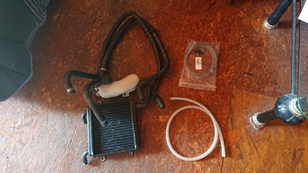

fred82000 Posté(e) le 11 septembre 2019 Auteur Signaler Posté(e) le 11 septembre 2019 @Franklin merci pour ton colis radiateur bien reçu et pour ces petit plus cs super sympa 1
Franklin Posté(e) le 11 septembre 2019 Signaler Posté(e) le 11 septembre 2019 Il y a 4 heures, fred82000 a dit : @Franklin merci pour ton colis radiateur bien reçu et pour ces petit plus cs super sympa Ça me fais plaisir ça te servira plus qu'à moi 1
fred82000 Posté(e) le 11 septembre 2019 Auteur Signaler Posté(e) le 11 septembre 2019 @Franklin ces sur que si tu arrête le monde du 50cc tu en aura plus besoin

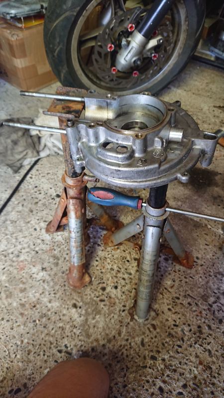

fred82000 Posté(e) le 15 septembre 2019 Auteur Signaler Posté(e) le 15 septembre 2019 pas trop actif en ce moment sur le forum mais plus sur ma mob capricieuse réparation prise d'air puis changement de culasse a prévoir donc jatten une culasse ocasion plus joint athéna pour le kit et faudra que je vois aussi pour un stator peut être voilà en photo mon systeme pour monter mon vilebrequin du ciao j'ai pu chauffer le carter et faire rentré le tout sans galeré comme quoi ça a du bon de faire de la méca pour les autres et y gagner de loutillage en plus du reste 1

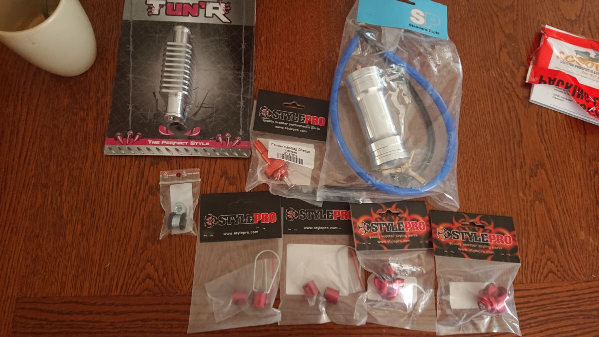

fred82000 Posté(e) le 16 septembre 2019 Auteur Signaler Posté(e) le 16 septembre 2019 (modifié) un colis qui devais arriver que mercredit reçu ce matin super contant du délais de livraison ces un super site ne me dite pas un poumon de reprise sa sert a rien que je les pris car je vais pas l'utiliser comme tel a vous de trouver son autre utilisation bonne chance Modifié le 16 septembre 2019 par fred82000 1
noux Posté(e) le 16 septembre 2019 Signaler Posté(e) le 16 septembre 2019 (modifié) tu vas en fair un god mdr ( je lol ) Modifié le 16 septembre 2019 par noux 1
fred82000 Posté(e) le 16 septembre 2019 Auteur Signaler Posté(e) le 16 septembre 2019 il y a 46 minutes, noux a dit : tu vas en fair un god mdr ( je lol ) un peu gros comme god sa mais bon si tu offre le lubrifiant mdr 1
jona67 Posté(e) le 16 septembre 2019 Signaler Posté(e) le 16 septembre 2019 Il y a 6 heures, fred82000 a dit : ne me dite pas un poumon de reprise sa sert a rien que je les pris car je vais pas l'utiliser comme tel a vous de trouver son autre utilisation bonne chance Pour le trop plein du carburateur ?
Greg95 Posté(e) le 16 septembre 2019 Signaler Posté(e) le 16 septembre 2019 Un récupérateur... tu aurais pu en avoir un de la couleur de ton choix sur tournois racing.. Mais bon celui ci est plus gros
fred82000 Posté(e) le 16 septembre 2019 Auteur Signaler Posté(e) le 16 septembre 2019 Il y a 2 heures, jona67 a dit : Pour le trop plein du carburateur ? bien vue mec il y a une heure, Greg95 a dit : Un récupérateur... tu aurais pu en avoir un de la couleur de ton choix sur tournois racing.. Mais bon celui ci est plus gros je ne le vouler pas en plastique mais en alu ou autre je vais y faire des patte maison pour le fixé 1
Greg95 Posté(e) le 16 septembre 2019 Signaler Posté(e) le 16 septembre 2019 Cool Oui c'est vrai, ce sera plus solide..
fred82000 Posté(e) le 16 septembre 2019 Auteur Signaler Posté(e) le 16 septembre 2019 il y a 2 minutes, Greg95 a dit : Cool Oui c'est vrai, ce sera plus solide.. solide et esthétique aussi les deux réuni
