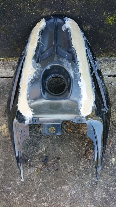

ok je ferais comme sa je vouler en re mettre avant mais cessur que le ponçage va elimier le plus gros et je verrais la ou je dois en re mettre
pour poncer le mastic fibre la je fais a la main mais bon j'ai fait trop épais par endroit si je prend une ponceuse orbitale ça passe ou ces mieux de le faire a la main ?
le mieux c'est a la main avec un cale a poncer mais oui tu peux le fair a l'orbital juste pour dégrossire
la si tu as trop epai avec la cale a poncé tu y va au 60 ça va dégrossir pas mal son cassé la forme

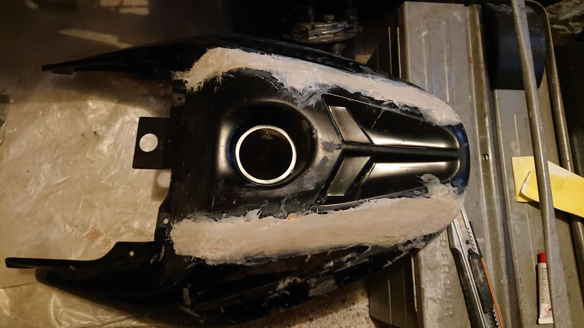

je voi pas bien:( , c'est que tu as remis de la choucroute la ou c'est foncé ??
oui jen avais re mit un peu que après ponçage il y avais un manque a un endrois ou tu mavais dit toi plus d'autre endrois ou j'ai du en re mettre dans laprem je fais une autre photo

ok a oui je me disai bien aussi , d'accord et bien mintenen si il y a encore quelque défaut tu peux passé au mastic de carrossier (sinto) ça va finir la forme et bouché tous les micro trou que tu verra quand tu passera l'aprêt
petit conseil ponce tout ce qui et plat d'abor et tu fini par les angle

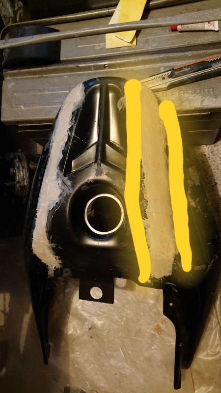

bon la on vois mieux le taf de hier que j'ai fait dessus
ok oui je voi c'est bien ;)

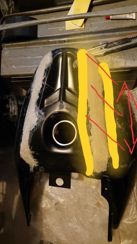

tien j'ai fait un exemple pour le poncage ce qui et jaune doit être poncé en premier et tu fini par l'angle
une fois tout sa fini avec le sinto tu lisse bien a plat la ou il y a le jaune en lissent ça va te fair un petit angle droit sur ta jonction il faut que tu le laisse une fois sec tu recommence ponce le plat et tu fini sur l'angle et la tu aura un bel arrondi
pour le geste du poncage da l'arrondi tu par sur le plat en long et tu remonte sur l'angle en garden le même geste c'est difficile a expliqué pour le geste

pour ton geste de ponçage si je comprends bien je par avec ma cale a poncer en poncent a la verticale sur larrête ?
de rien normal
oui mastic de finition
oui tu sui le trai tout en remontent sur l'autre trai sur la longueur tu vas dans le sens de la fléche rouge tout en remontent sur la jaune en garden ton geste
