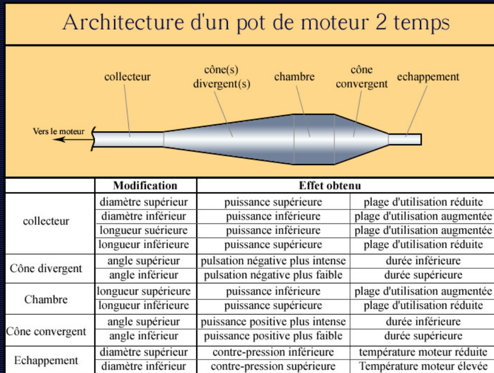

Bonjour pour le bruit je peux pas te dire mais en terme de performance la cartouche influence très peut .
Sauf si elle était plus ou moins brider.

Oui c'est vrai que c'est cher ! en plus la sortie de la cartouche de mon pote a un diametre de sortie 2x plus gros sa enverra peut être plus de gaz on sait jamais :)
