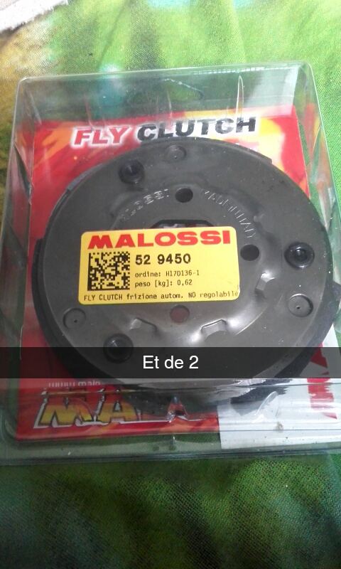

Miki672 Posté(e) le 3 octobre 2017 Auteur Signaler Posté(e) le 3 octobre 2017 Le 30/09/2017 à 19:25, S.E.M78 a dit : Peut être que les galets de 7g sont le blem allège les car ça me parrait lourd sinon regarde la largeur de ta courroie une courroie usée ne montera pas tout en haut du variateur, look une transmi de Nitro d'occasion sinon prend toi une clavette décalée ça coûte 7e et ça vaut le coup Tout et neuf la courroie le variateur led galet le kit O garage cher moi il mavai dit avc 70dr met des 7g j'avais mi et la f refait tout mon moteur g acheter un variateur malossi neuf yavai les galet 7g aussi et embrayage g laisser l'origine pck g acheter une neuf aussi un malossi mai g un problème avc quand je met le cloche et je sert à roue tourne plu du tout à la main g eddzyee plusieurs origine une polini g acheter une malossi neuf pareil sa bloque la roue du coup g garder l'origine avc ressort jaune
Max Blackbird Posté(e) le 3 octobre 2017 Signaler Posté(e) le 3 octobre 2017 trop dur a déchiffrer,j attaque les hieroglyphe 1
S.E.M78 Posté(e) le 3 octobre 2017 Signaler Posté(e) le 3 octobre 2017 Il y a 8 heures, Miki672 a dit : Tout et neuf la courroie le variateur led galet le kit O garage cher moi il mavai dit avc 70dr met des 7g j'avais mi et la f refait tout mon moteur g acheter un variateur malossi neuf yavai les galet 7g aussi et embrayage g laisser l'origine pck g acheter une neuf aussi un malossi mai g un problème avc quand je met le cloche et je sert à roue tourne plu du tout à la main g eddzyee plusieurs origine une polini g acheter une malossi neuf pareil sa bloque la roue du coup g garder l'origine avc ressort jaune Tu perds quoi d'essayer avec d'autres réglages ? Tu sais c'est pas parce que tel t'a dit de mettre tel galets que c'est forcement sa. Test différents galets car chaque scooter se règle différemment, test des galets plus légers 6.5g voir 6g et si tu veux des 7.5g (même si c'est lourd je trouve pour un stunt) puis tu verras tes ressentis et trouve le réglage optimale si malgres tout sa ta pas tes 80 go direct sur une transmission secondaire 14 de nitro Sinon pour la fin j'ai pas bien compris ! Ta quel embrayage Malossi et de quel diametre ?
Miki672 Posté(e) le 6 octobre 2017 Auteur Signaler Posté(e) le 6 octobre 2017 Le 03/10/2017 à 17:36, S.E.M78 a dit : Tu perds quoi d'essayer avec d'autres réglages ? Tu sais c'est pas parce que tel t'a dit de mettre tel galets que c'est forcement sa. Test différents galets car chaque scooter se règle différemment, test des galets plus légers 6.5g voir 6g et si tu veux des 7.5g (même si c'est lourd je trouve pour un stunt) puis tu verras tes ressentis et trouve le réglage optimale si malgres tout sa ta pas tes 80 go direct sur une transmission secondaire 14 de nitro Sinon pour la fin j'ai pas bien compris ! Ta quel embrayage Malossi et de quel diametre ? Sa marche jessayerai quand jaurzi le temps merci c un embrayage fly clutch jcroi 107 g essayer plusieurs cloche origine une polini sa marcher pa on m'a dit prendre une malossi g acheter exprès une nvl pareil sa bloque
S.E.M78 Posté(e) le 6 octobre 2017 Signaler Posté(e) le 6 octobre 2017 Il y a 1 heure, Miki672 a dit : Sa marche jessayerai quand jaurzi le temps merci c un embrayage fly clutch jcroi 107 g essayer plusieurs cloche origine une polini sa marcher pa on m'a dit prendre une malossi g acheter exprès une nvl pareil sa bloque J'ai eu de mauvais retour sur le fly clutch, des difficultés de montage pour la plupart des cas, mais déjà soit sur que c'est bien un 107 sinon revends le et prend un delta

Miki672 Posté(e) le 7 octobre 2017 Auteur Signaler Posté(e) le 7 octobre 2017 Il y a 20 heures, S.E.M78 a dit : J'ai eu de mauvais retour sur le fly clutch, des difficultés de montage pour la plupart des cas, mais déjà soit sur que c'est bien un 107 sinon revends le et prend un delta C lui et g mi un correcteur de couple origine er il a ressort full blanc et toute les cloche même la malossi marche pa Il y a 14 heures, Barry/Sheene a dit : Je l'en n' empêche pas. Juste dire un origine supporte un Dr. G tjr rouler kiter je préfère quand je les acheter j'avais déjà un 70malossi après g mi un neuf 70 dr et la c mon 2eme dr neuf jles change tous les 8000km a peu près
