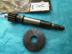

Bonsoir ! Je reposte un sujet, toujours sur mon Trekker en kit 70 fonte top perf "trophy", j'annonce aussi que mon compteur qui est en vitesse réelle m'affiche 75km/h en vitesse de pointe (j'ai une transmission primaire malossi 13/35) , est-ce normal ?

Ne vous inquiétez pas, je vais quand même l'acheter, mon pote qui a pris mon scooter pour faire un tour pour voir m'à direct dit sans hésiter que c'était sûrement la transmission...

Avec une transmission Malossi 13/35, tu devrais allonger plus que ça, surtout que le 70 top perfs n'est pas une foudre de guerre, donc inutile d'en mettre une plus longue.

Pour la transmission, j'estime qu'il n'y a pas de raison de la changer. Si ton moteur ne prend pas le maximum de tours, ça impacte sur la vitesse, forcément
