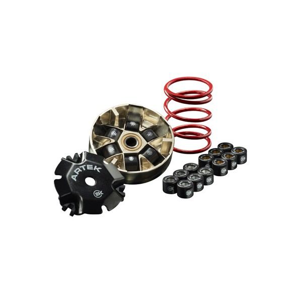

Le Stage6 marche pas mal met le meilleur est le artek k2 evo(doppler s2 br)eux 2 sont en grande plage.
Il y a 4 heures, Jtr a dit :

J'ai que le demi correcteur de couple  malossi torque driver. Associer a ce variateur(artek k2 evo)

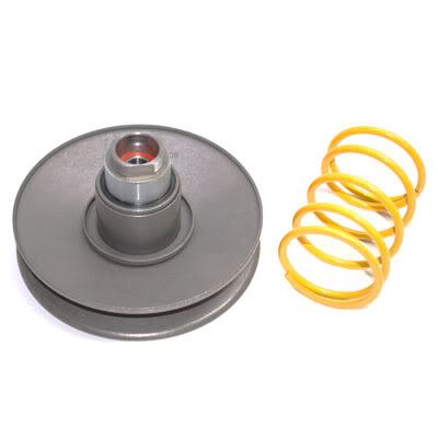

Achete sinon ce type correcteur sur ebay qui est le top perf
Bon courage pour l'adaptation!ce correcteur est de même diametre que les piaggio. Tu l'associe avec une courroie de scoot cpi.
Mais la part contre avec ce genre de correcteur ton top perf n'est pas suffisant pour l'entraîner.

Mais du coup vous avez pas de variateur Grande plage ? Parce que sinon ça voudrait dire que votre courroie ne monte pas en haut du variateur  (par rapport au correcteur)
Mais chanager un demi correcteur de couple ça change quoi ? Et surtout ça existe en grande plage ?
