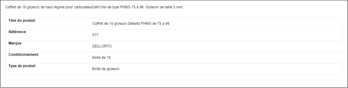

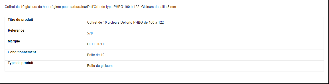

0 Apzieuryt Posté(e) le 7 octobre 2017 Auteur Signaler Posté(e) le 7 octobre 2017 Il y a 9 heures, fred82000 a dit : on ne peux pas savoir il te faudra tester mais moi je commancerais par un gp de 85 http://www.dam-sport.net/coffret-de-10-gicleurs-Dell'Orto-phbg-de-75-a-98.html http://www.dam-sport.net/coffret-de-10-gicleurs-Dell'Orto-phbg-de-100-a-122.html C'est bon tous ça ? Pis pour la variation tu m'avais conseiller le pack variation Stage6 sport pro avec les ressort piaggo, mais pour les g des galets ça change (tu m'avais conseille 4.5 à 5.5) ?
0 fred82000 Posté(e) le 7 octobre 2017 Signaler Posté(e) le 7 octobre 2017 tes lien de fonctionne pas si tu as pris des gp en 6 mm c'est bon et en galet tu prend du 4g a 5,5g

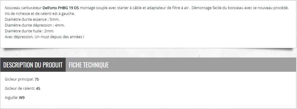

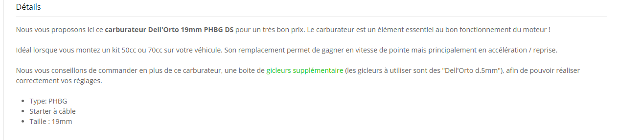

0 Apzieuryt Posté(e) le 7 octobre 2017 Auteur Signaler Posté(e) le 7 octobre 2017 Il y a 9 heures, fred82000 a dit : tes lien de fonctionne pas si tu as pris des gp en 6 mm c'est bon et en galet tu prend du 4g a 5,5g Bah c'est un carburateur de 19 dell'orto donc gp en 5mm ? Donc je dois prendre une des deux boîtes les deux ? Et pour le carburateur c'est bon il en faut un autre car je me demande si le 19 PHBG DS et 19 PHBG sont identique ou différent ? Merci pour ton aide
0 fred82000 Posté(e) le 7 octobre 2017 Signaler Posté(e) le 7 octobre 2017 ah oui desoler pour le 19 phbg il te faut du 5mm et pas au dessus de 100 en gp et gs de 45 voir même un de 40 au cas ou et le 19phbg ira pas besoin du phbg ds qui et en montage souple si je me trompe pas
0 Apzieuryt Posté(e) le 7 octobre 2017 Auteur Signaler Posté(e) le 7 octobre 2017 Il y a 9 heures, fred82000 a dit : ah oui desoler pour le 19 phbg il te faut du 5mm et pas au dessus de 100 en gp et gs de 45 voir même un de 40 au cas ou et le 19phbg ira pas besoin du phbg ds qui et en montage souple si je me trompe pas D'accord merci
0 Invité Posté(e) le 7 octobre 2017 Signaler Posté(e) le 7 octobre 2017 Phbg seule il y a toujours des lettres derrière as pour les rigide et ds en souple. Il faut juste sélectionné le bon montage à la commande par pas de starter automatique en phbg. Gicleur en 5 mm

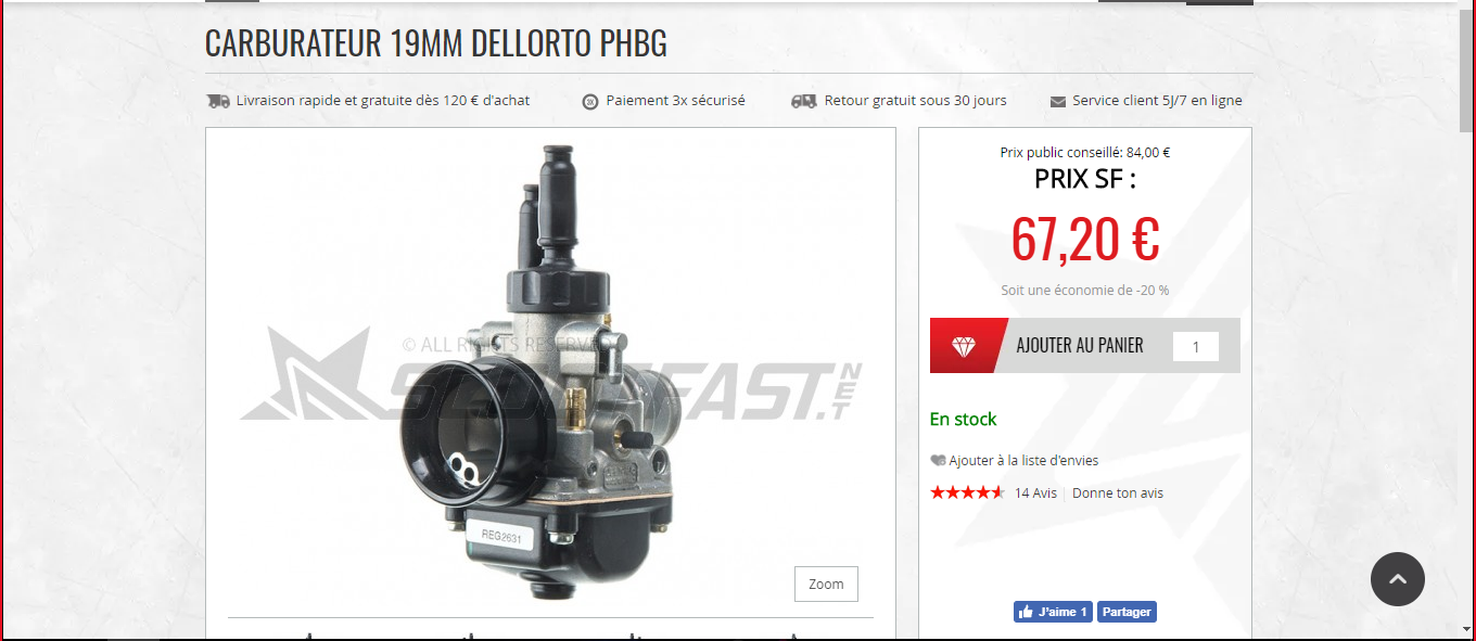

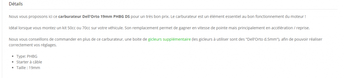

0 Apzieuryt Posté(e) le 7 octobre 2017 Auteur Signaler Posté(e) le 7 octobre 2017 (modifié) Il y a 10 heures, Barry/Sheene a dit : Phbg seule il y a toujours des lettres derrière as pour les rigide et ds en souple. Il faut juste sélectionné le bon montage à la commande par pas de starter automatique en phbg. Gicleur en 5 mm Donc c'est bon celui la pour le kit ? Pis j'ai une question si je met du 19mm faut que je mets un cornet ou je peux garder la baa ou non et il faut que je change la pipe d'admission ou les clapets ou qql chose comme ça ? Et je peux mettre ça aussi ? Car la durite d'essence est du 5mm et là c'est du 6 du coup la durite est trop petite pour ça ? Modifié le 7 octobre 2017 par Apzieuryt
0 fred82000 Posté(e) le 7 octobre 2017 Signaler Posté(e) le 7 octobre 2017 alors ta baa y passe sur le 19mm des lamelle en carbonne ou carément si tu as largent une bonne boîte a clapet ton coupe circuit et pas utile
