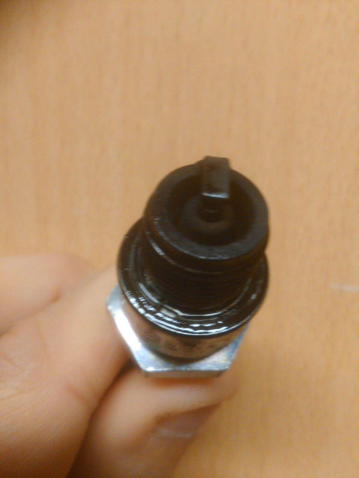

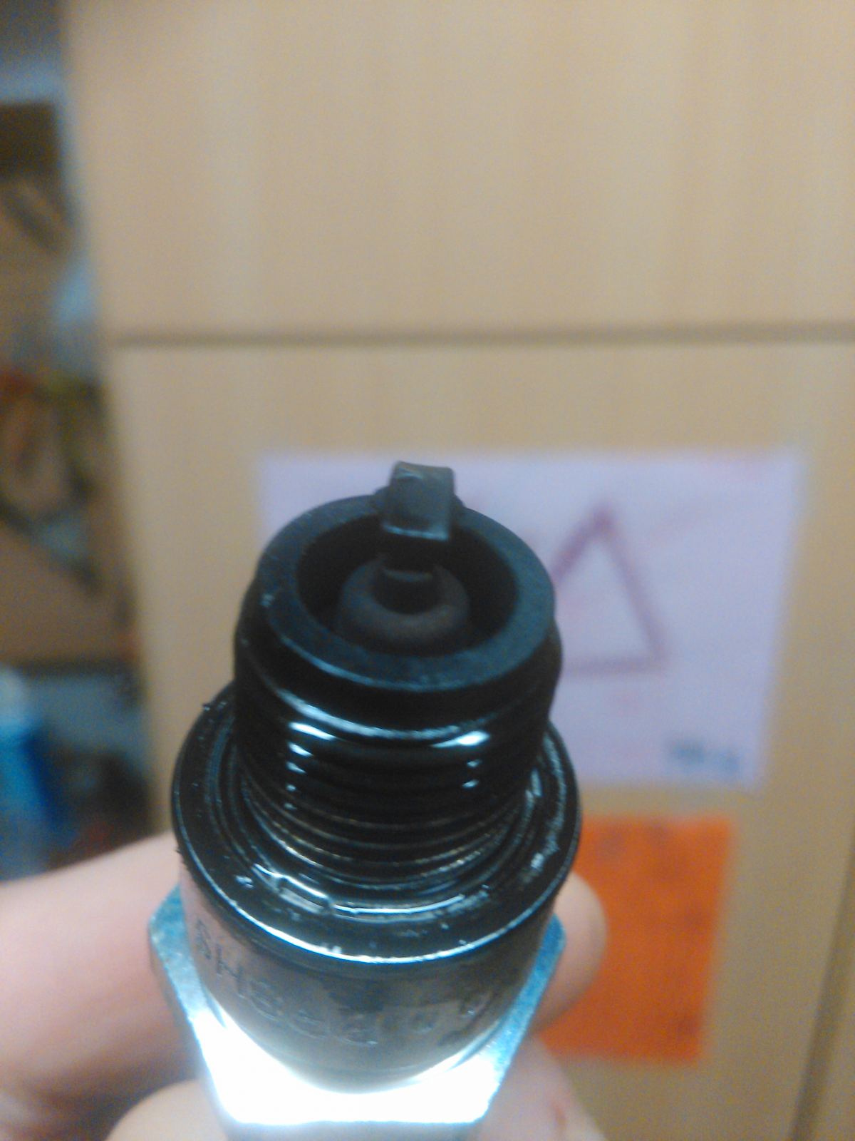

frax Posté(e) le 22 février 2018 Auteur Signaler Posté(e) le 22 février 2018 Bonjour, J'ai essayé de réglé du mieux mais dé fois a du mal en monté voici la photo de la bougie Merci
fred82000 Posté(e) le 22 février 2018 Signaler Posté(e) le 22 février 2018 salut ta bougie dit que tu es trop riche mais a tu fait ce qui et dit plus haut
dada65 Posté(e) le 22 février 2018 Signaler Posté(e) le 22 février 2018 salut il est vrais que ta bougie et riche en essence baisse en GP même question : tes clapet son bon ? V
jimmy@ Posté(e) le 22 février 2018 Signaler Posté(e) le 22 février 2018 gp trop gros . et le réglage carburateur se fait moteur bien chaud . si tu le regle a froid , une fois chaud les réglages se sons plus adapté et c'est la merde. quel carburateur et quel gp ? 1
