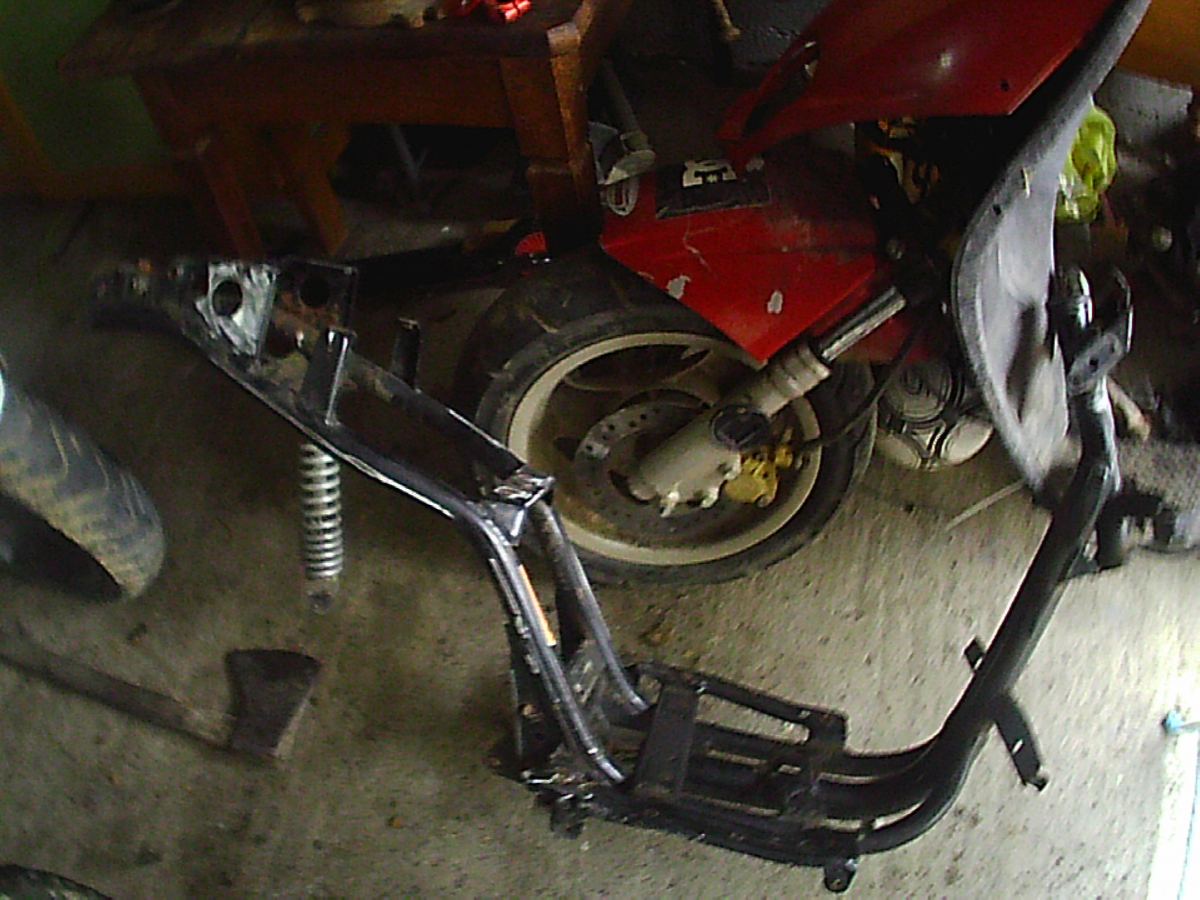

Salut a tous donc je me lance dans un projet un scoot de 1990 ou une épave a vous de l'interpreter comme vous voulez:D
Donc j'ai prévue de changer les jantes.
Mais aussi une petite configuration:cool::
-70 athena racing
-Vilebrequin athena racing axe de 12
-Un carburateur de 21/24 dites moi le mieux
-Un pot malossi mhr
Dites moi si il manque des choses.

Donc voilà c'est tout des photos arrivent des que je peux allez tchao et venez nombreux merci
Oui j'ai démonté l'embrayage et il est mal donc je vais le changer par contre les photos peut être a pres car la il pleut et je compte d'abord mettre cylindre,vilebrequin,pot,embrayage et plus tard le variateur

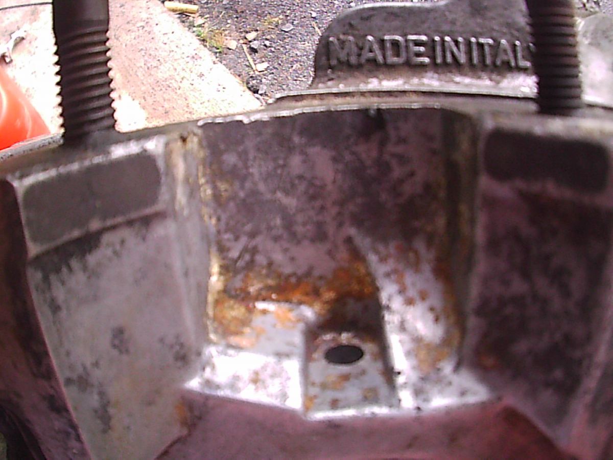

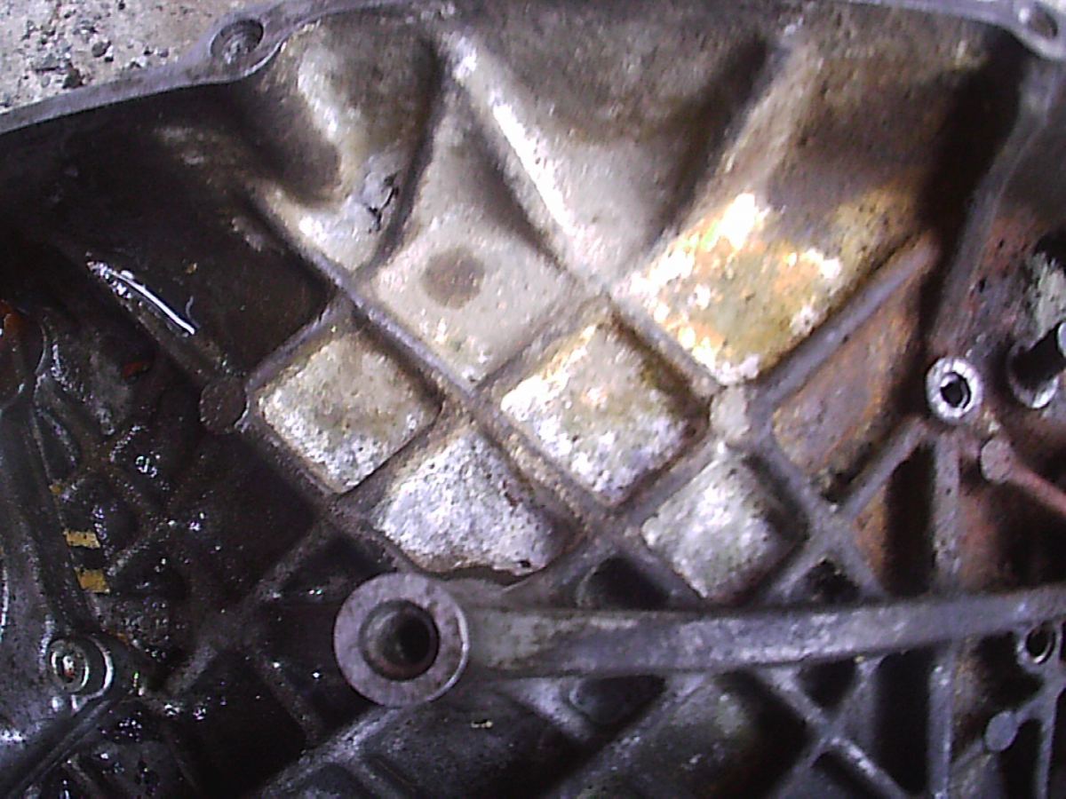

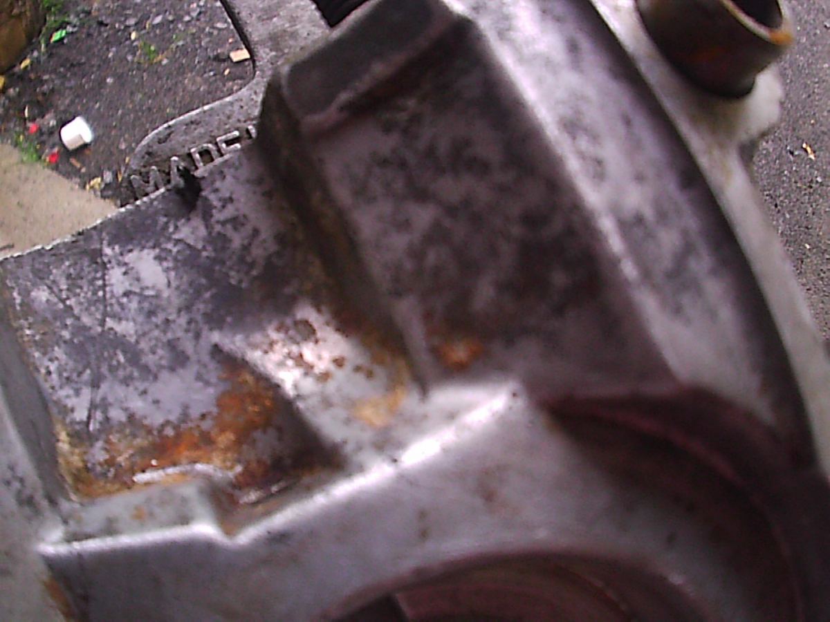

Et petite question comment nettoyer des carters? Merci

et pour nettoyer tes carter tu prend de l'essence un chiffon et faut frotter une brosse a dent pour les petit recoin et après bien rincer le tout

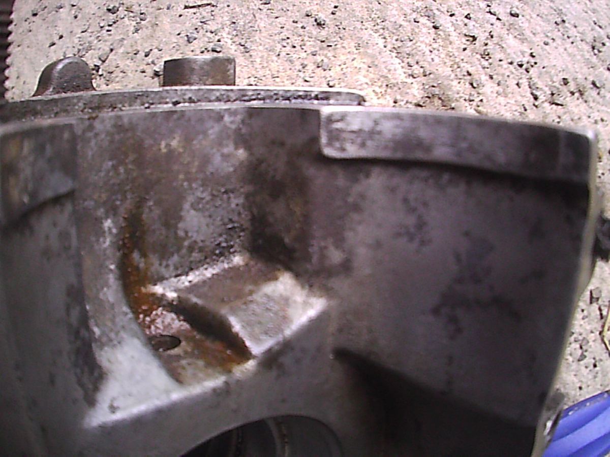

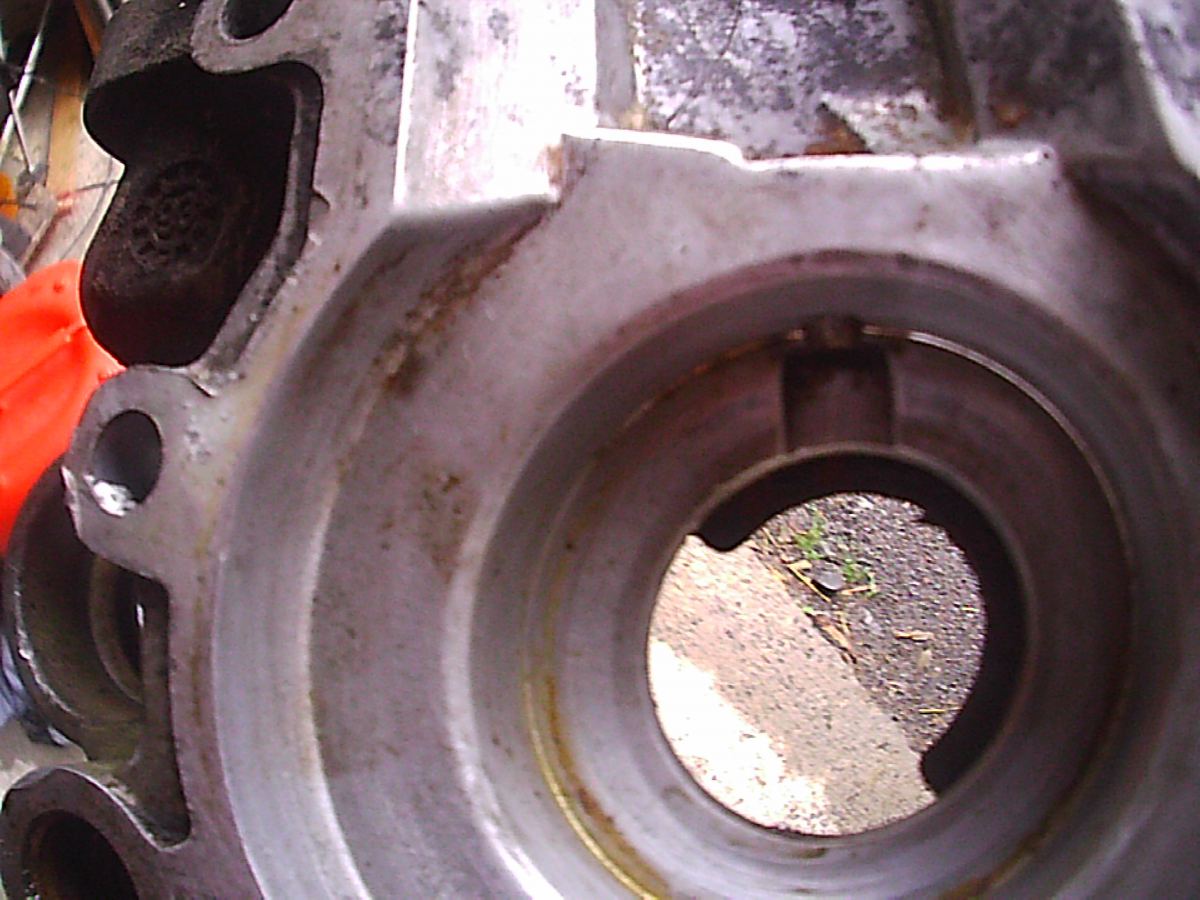

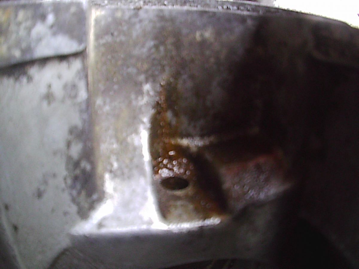

Merci les gars de me suivre sur ce projet,pour les carters la j'ai prit une paille de fer et de l'essence et ça a était sauf que a l'interieur a l'emplacement du vilebrequin j'ai tout nettoyé mais c'est un peu noir est ce que sa craint?si oui je peux l'enlever comment?Merci

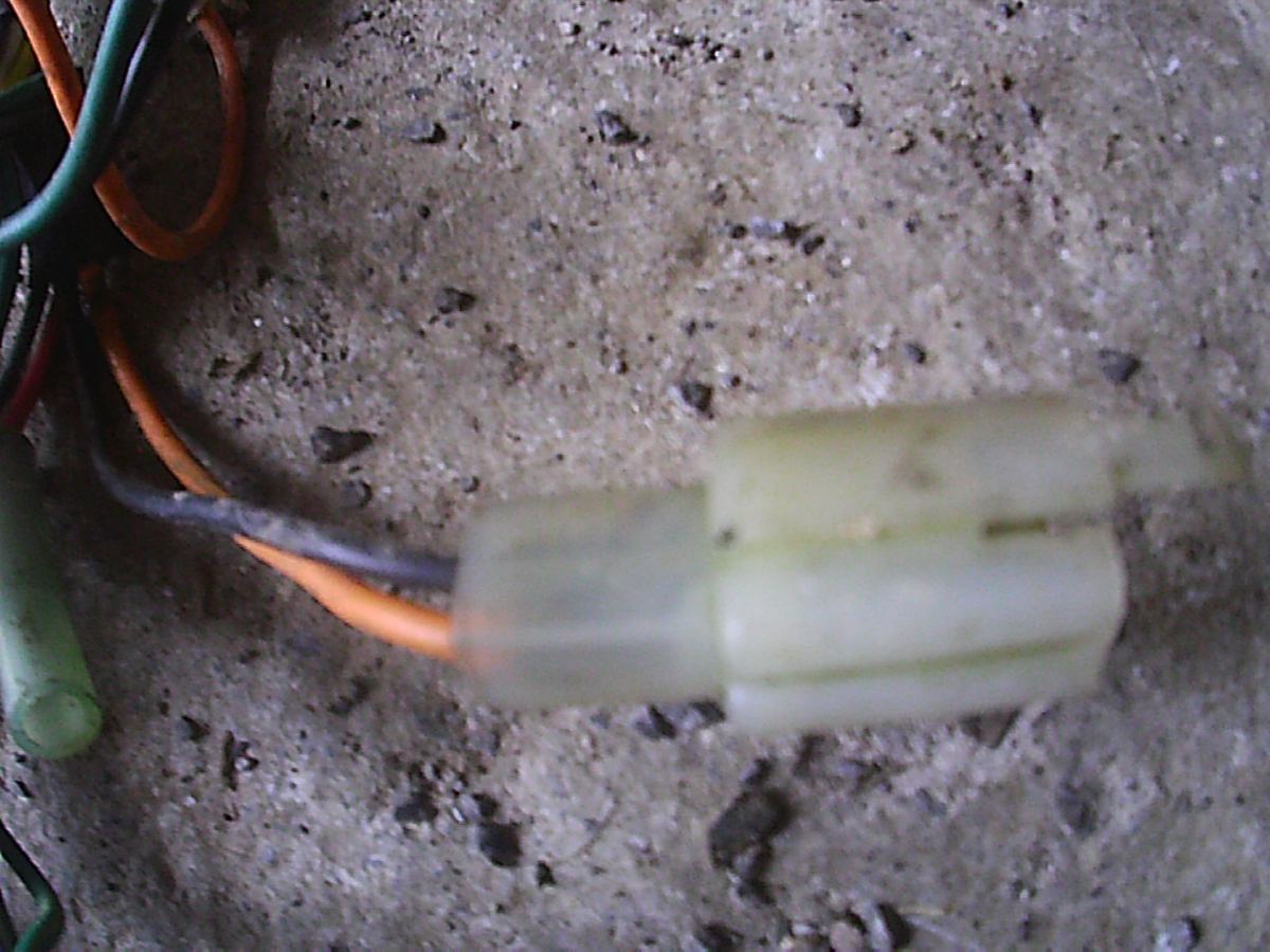

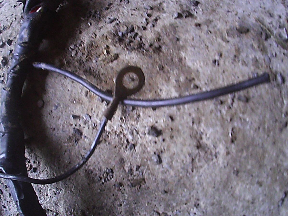

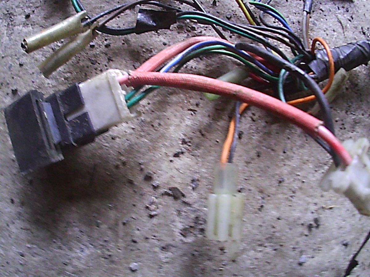

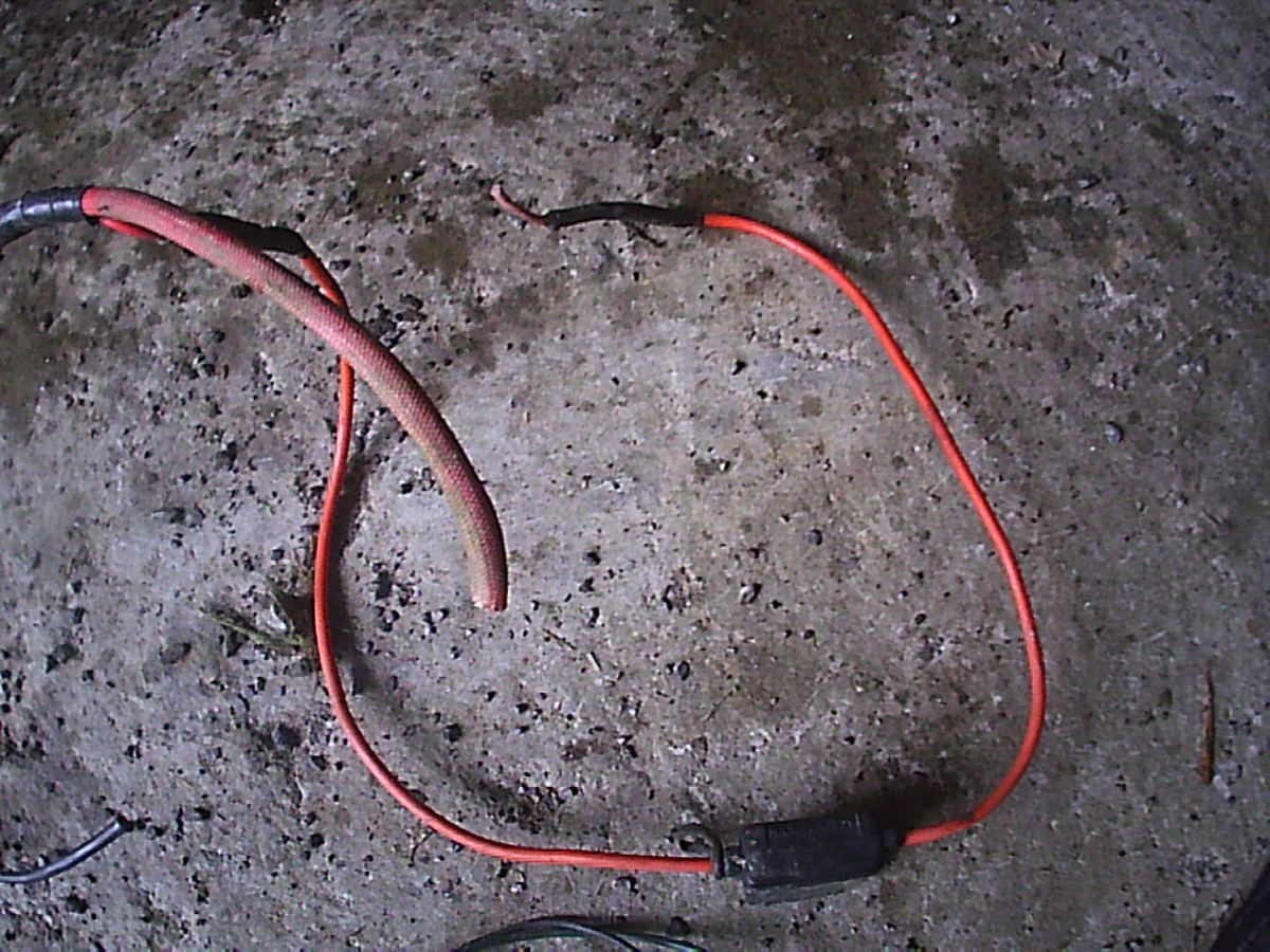

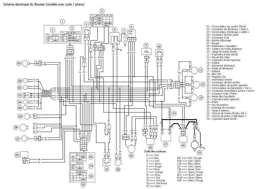

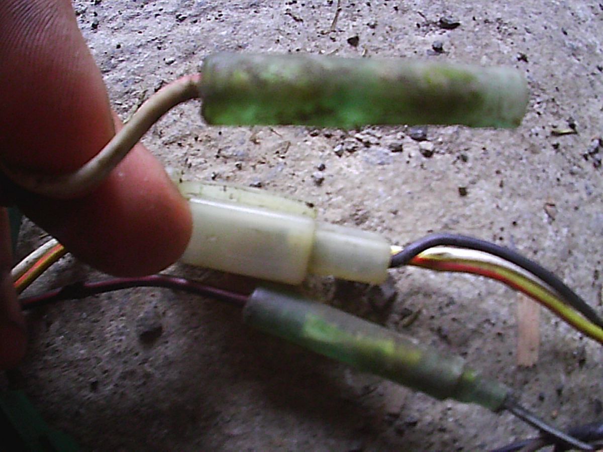

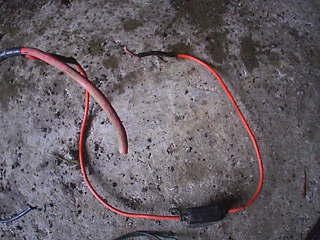

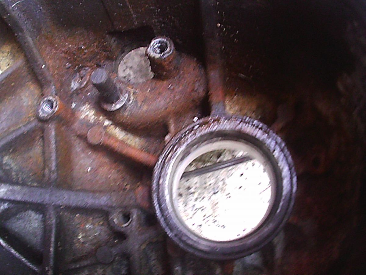

Salut donc voilà les carters et donc pour le faisceaux j'ai un problème tout d'abord l'allumage il manque un fil pour le brancher et le boîtier noir c'est le cdi?La cause avec un fil orange et un fil noir c'est pour la bobine?Et les 2 fils noirs se sont tous les 2 des masses?Et les 2 gros fils rouges se sont les fils pour la batterie?Merci de me répondre parce que la je suis un peu perdu avec le faisceau

tes carter aurais bien besoin d'un coup de sablage pour les re mettre dans un meilleur etat sans devoir les poncer ou autre
Ok merci et pour le faisceau tu pourrais pas m'aider c'est dommage qu'il n'y est que toi qui t'y interesse

Je prendrais le temps de regarder mon faisceau si tu veux et voici le schéma électrique du booster.
Bobine N°6 et CDI N°18.
il y a les couleur de fils, tu devrait y trouver des infos. ;)
merci ça va bien m'aider
