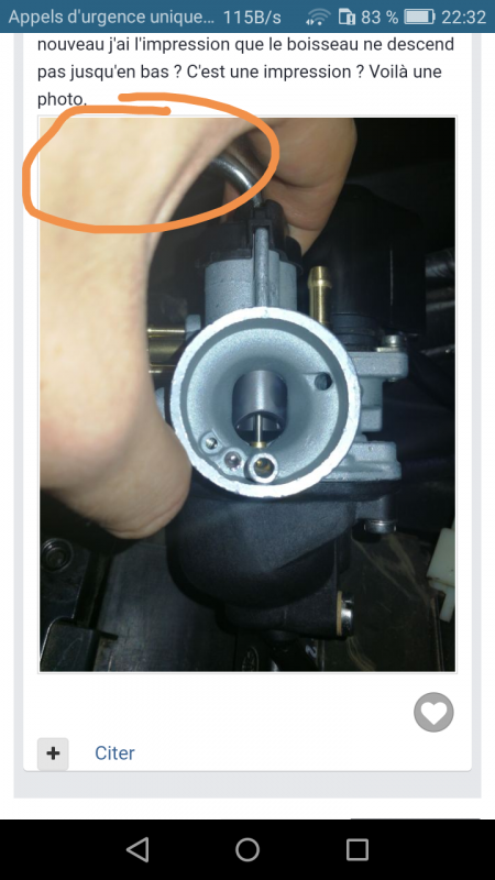

Ricard-do Posté(e) le 1 août 2018 Signaler Posté(e) le 1 août 2018 Bonjour, Cette aprèm je me suis attaqué à la pose du carburateur 17,5. Pas de soucis pour démonté l'ancien et en mettant le nouveau j'ai l'impression que le boisseau ne descend pas jusqu'en bas ? C'est une impression ? Voilà une photo.

0 Bogdy Posté(e) le 2 août 2018 Signaler Posté(e) le 2 août 2018 Il y a 22 heures, Ricard-do a dit : Dac mais c'était juste que j'étais en manque d'idées là. Salut Ricard do ! Tout est normal ton boisseau ne descends pas en bas ! Tu m'étonnes que ton scoot accélère tout seul ! La ou j'ai entouré tu as normalement un long écrou. Visse le à fond, il faut que tu ait un petit jeu a ta poignée d'accélération. 1
0 jimmy@ Posté(e) le 3 août 2018 Signaler Posté(e) le 3 août 2018 salut , bogdy a raison , detend le câble , au carburateur ou a la poignée. la vis de ralentis n'est pas trop vissé ? 1

0 jimmy@ Posté(e) le 4 août 2018 Signaler Posté(e) le 4 août 2018 y a un truc qui empeche le boisseaux de descendre completement . enleve le câble du carburateur et regarde si il descend sans le câble.

0 Ricard-do Posté(e) le 5 août 2018 Auteur Signaler Posté(e) le 5 août 2018 Bonjour je reviens au nouvelles, j'ai essayé de faire comme Jimmy a dit, et le boisseau tombe bien au fond. J'imagine donc que c'est mon câble d'accélérateur qui est trop court ? Je les serrer au maximum et il tombe toujours pas jusqu'en bas... J'ai donc eu l'idée de coupé la gaine pour avoir un peu plus de marge sur le câble au niveau du carburateur ? Est ce une bonne idée ? Je sais au moins d'où vien le problème. Merci à vous j'attends vos réponses !
0 Bogdy Posté(e) le 5 août 2018 Signaler Posté(e) le 5 août 2018 Il y a 1 heure, Ricard-do a dit : J'ai donc eu l'idée de coupé la gaine pour avoir un peu plus de marge sur le câble au niveau du carburateur ? Est ce une bonne idée ? Très bonne idée, bravo ! Sa m'arrive de faire sa pour pas racheter un câble a 4€... Le 04/08/2018 à 12:09, Ricard-do a dit : ai déjà desserrer l'écrou au niveau du carburateur et même celui du commodo au maximum Non au contraire serrer l'écrou
