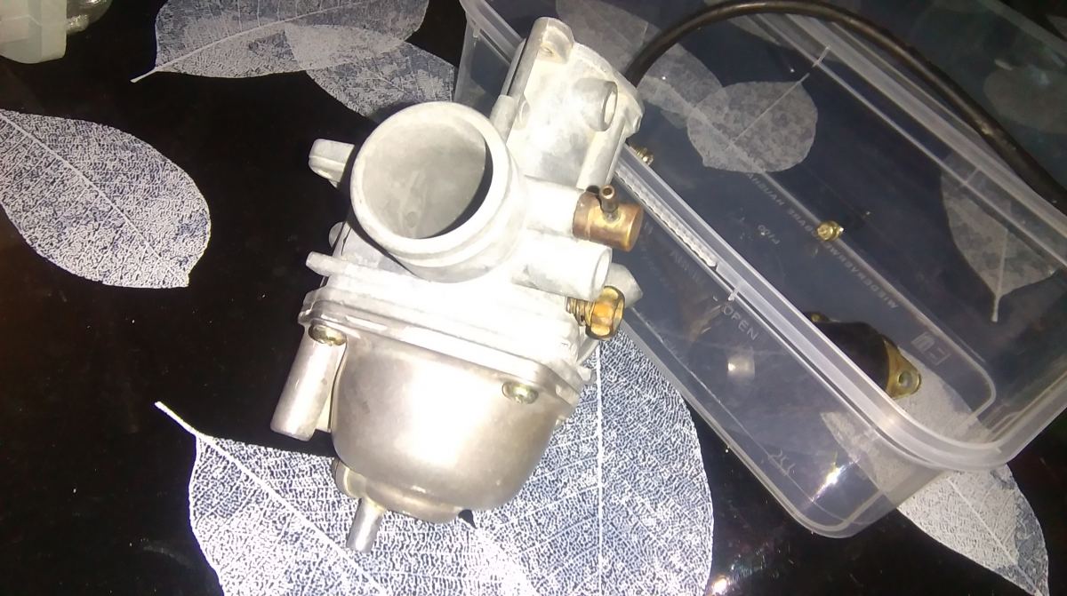

merci à tous je pense avoir trouvé le problème en démontant le carburateur
il a 2 soucis
il coule par le trop plein car il y a bien la vis mais pas le joint
aussi j'ai la vis d'air mais pas de ressort pas de rondelle pas de joint...
donc des fois il roulait d'enfer et des fois je ne pouvais pas accélèrer fort je ne comprenais pas après avoir nettoyé 10 fois le carburateur...

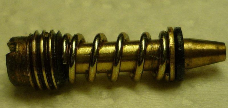

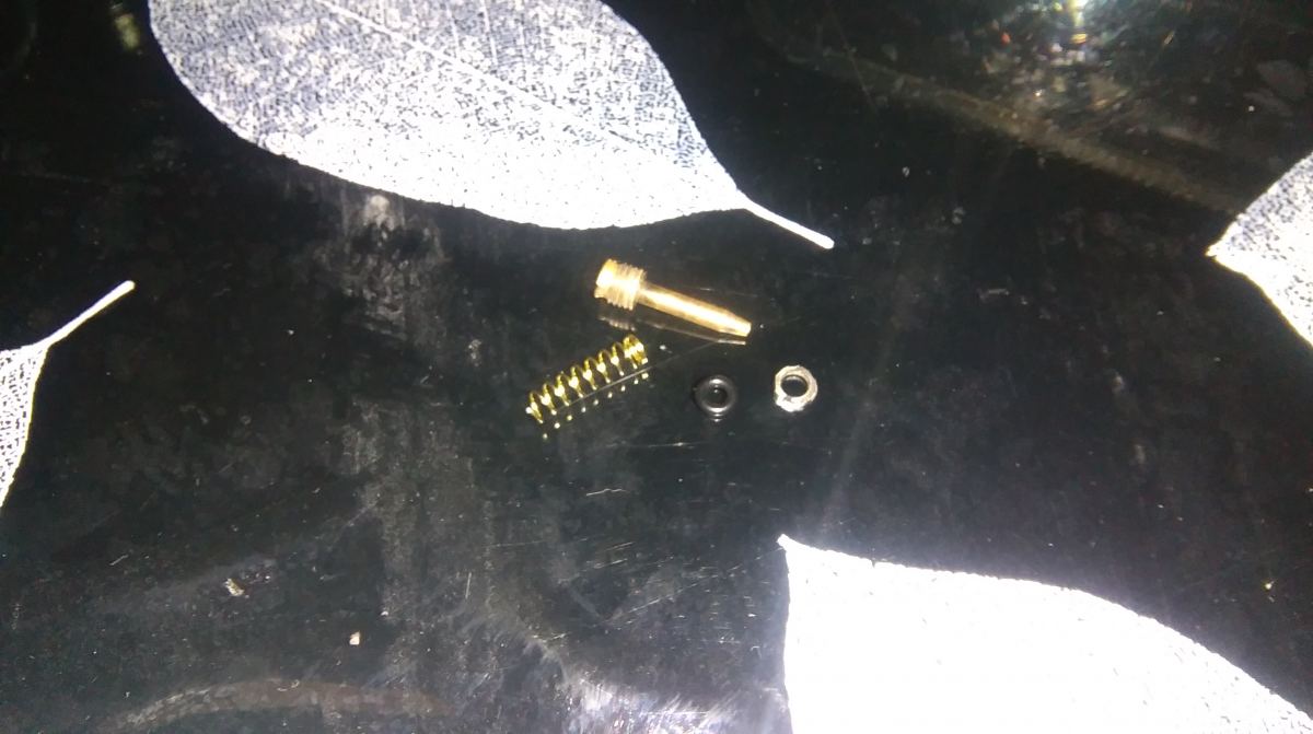

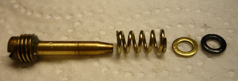

2 photos pour vous montrer ce que je suis censé avoir a la vis d'air et moi je n'ai que la vis en elle même
est il possible de trouver ça ou un compatible car pour le moment je ne trouve pas... ou je ne cherche pas bien

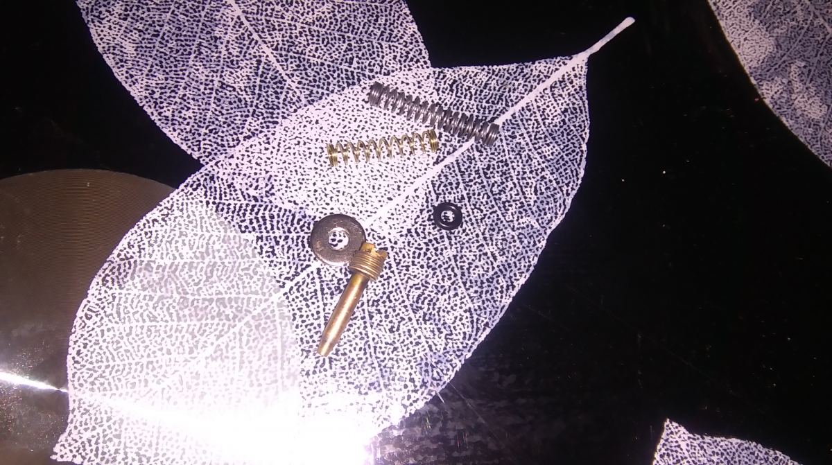

bon j'ai rien trouvé sur le site et ailleurs je peux pas savoir si réellement c'est les bonnes tailles
donc je me suis lancé dans une fabrication maison pour déjà voir si une fois remonté ça venait bien de là
ressort de stylo bic j'en ai démonté plusieurs pour en trouver un solide
une rondelle qui passe tout juste dans la vis d'air que je vais meuler pour avoir le bon diametre
et j'ai achete un joint torique 10 centimes à un detaillant ici et je me dis j'aurais du en prendre plusieurs au cas ou LOL
je vous mettrai une photo du resultat
j'ai du couper un ressort en 2 car après ça faisait long ( j'en ai mis qu'un bien sur mais j'en avais prepare 2 au cas ou )
j'ai fait environ 10 kms
il roule bien a tous les niveaux ( démarrage, accélération et pointe même poignée à fond ) pour le moment j'espere juste que la vis ne bougera car c 'est clair que le ressort n'a pas la même force résistance qu'un gros dur d'origine

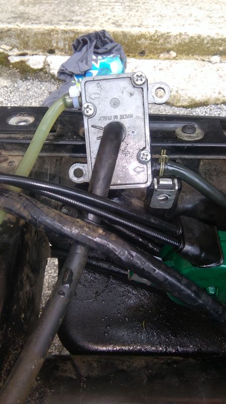

voilà la responsable la pompe a essence qui fuit de partout dire que j'avais tout démonte le jour de l'achat et il n'y avait pas un suintement... comme quoi reparer plus loin un peu de pression et ça fuit ailleurs...
recommande durite une pompe et un robinet pour couper l'essence car j'en ai marre de voir tout couler a chaque fuite lol
y restera une seule durite pas changée la très grosse qui relie le deuxieme réservoir au premier
elle a déjà ete changée par l'ancien proprio car elle n'est pas d'origine
si je remonte tout et qu'elle pete je vais être degouté....
