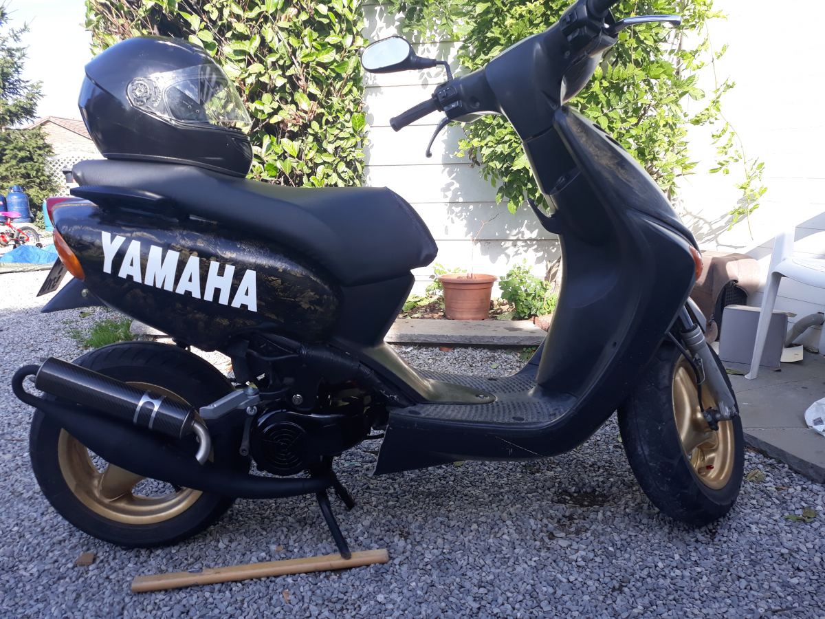

kyo2000 Posté(e) le 25 octobre 2018 Signaler Posté(e) le 25 octobre 2018 (modifié) Pour les jantes pas besoin de haute température de la couleur normal ira très bien .(ont vend dans le commerce des bombes de couleur spécial jante en motip , spectrum ou autres) Par exemple en motip ils font des grands formats de bombe ça revient un peu moins chère Je ne vois pas pour les liens c 'était quoi ? Pour des bonnes bombes de couleur , de la motip je dirais sinon moi je fais très bien avec la spectrum de chez action à 2 euros la bombe . il reste aussi la solution Montana , la hardcore c 'est le mieux (je vérifierai car j'en ai une chez moi ) Pour le vernis , prend celui que tu veux mais pour un beau resultat il faut une bonne température pour que ce soit parfait en brillance genre 20° Modifié le 25 octobre 2018 par kyo2000
Max Blackbird Posté(e) le 25 octobre 2018 Signaler Posté(e) le 25 octobre 2018 à l’instant, Lucifer a dit : Ok donc faut pas traîner à les prendre si je comprends bien ! à mon avis oui
Lucifer Posté(e) le 25 octobre 2018 Auteur Signaler Posté(e) le 25 octobre 2018 il y a 54 minutes, kyo2000 a dit : Pour les jantes pas besoin de haute température de la couleur normal ira très bien .(ont vend dans le commerce des bombes de couleur spécial jante en motip , spectrum ou autres) Par exemple en motip ils font des grands formats de bombe ça revient un peu moins chère Je ne vois pas pour les liens c 'était quoi ? Pour des bonnes bombes de couleur , de la motip je dirais sinon moi je fais très bien avec la spectrum de chez action à 2 euros la bombe . il reste aussi la solution Montana , la hardcore c 'est le mieux (je vérifierai car j'en ai une chez moi ) Pour le vernis , prend celui que tu veux mais pour un beau resultat il faut une bonne température pour que ce soit parfait en brillance genre 20° Alors je veux faire l'ensemble du scoot en satiné mais ce sera en intérieur par 20/22 degrés ! Merci pour les infos sur les marques je vais me pencher dessus et suis surpris que la action fasse bien le job mais bon si on la colle sur un primer d'accroche plastique et sous un vernis elle a peu de raison de bouger au final c'était le passage de roue arrière et le sabot avant BCD pour typhoon ce qui habille bien le scoot surtout le passage de roue il y a 10 minutes, Docteur JEFF a dit : à mon avis oui je vais donc m'y pencher dessus rapidement

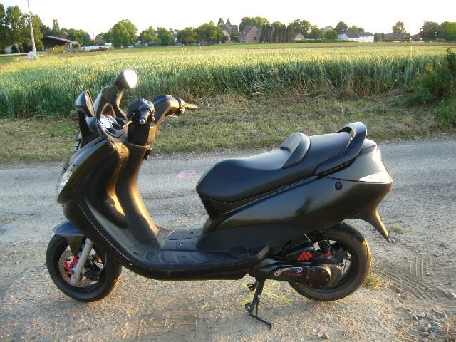

kyo2000 Posté(e) le 25 octobre 2018 Signaler Posté(e) le 25 octobre 2018 (modifié) Oui, par contre pour les couleur claire il faut mettre une couche en + ça couvre un peu moins bien pour la couleur action . avec le noir mat brillant ou métal ça couvre nickel (pour avoir essayé les 3 ) j'ai utilisé du blanc, rouge et bleu et ça va surtout pour le prix mais couvre un peu moins bien d'où une ou 2 couches en + . si tu veux quelque idée de rendu avec ses bombes la : (dernière photo , même le pot c'est de la haute température de chez action à 3euros) Modifié le 25 octobre 2018 par kyo2000 2
Lucifer Posté(e) le 26 octobre 2018 Auteur Signaler Posté(e) le 26 octobre 2018 Il y a 9 heures, kyo2000 a dit : Oui, par contre pour les couleur claire il faut mettre une couche en + ça couvre un peu moins bien pour la couleur action . avec le noir mat brillant ou métal ça couvre nickel (pour avoir essayé les 3 ) j'ai utilisé du blanc, rouge et bleu et ça va surtout pour le prix mais couvre un peu moins bien d'où une ou 2 couches en + . si tu veux quelque idée de rendu avec ses bombes la : (dernière photo , même le pot c'est de la haute température de chez action à 3euros) Je suis bluffé !!! du coup , tu as procédé comment , un primer pour plastique , puis 2 ou 3 couches de noir mat par exemple et vernis mat par dessus ? car il parait bien lisse sur le peugeot pour les jantes couleur simple , un primer particulier avant ?

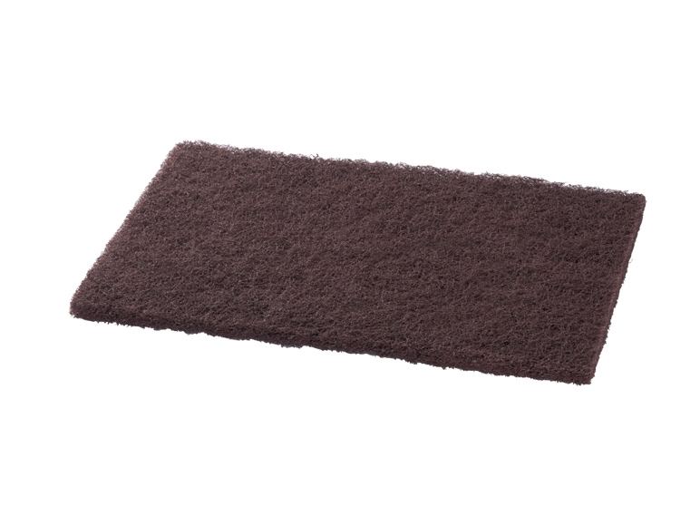

kyo2000 Posté(e) le 26 octobre 2018 Signaler Posté(e) le 26 octobre 2018 (modifié) Je n'ai mis aucuns primaire ni sur les jantes ni sur les caches . A la base un primaire sert généralement de 1ére couche quand tu as un plastique nu ou une jante nue (métal nu) Si la couleur existante est correcte (c'est a dire qu'elle ne pelle pas ou tout simplement qu'elle ne tient pas bien) tu dois juste poncé la couleur existante et peintre dessus la nouvelle couleur s'accrochera avec l'ancienne et tiendra correctement si c'est bien fait . ma méthode vite fait : Ponçage pas trop fort pour ne pas faire de grosse rayure en plusieurs étapes ,un peu comme un polissage tu passe avec du 400 puis 600 et moi je finalise avec de la laine de roche/éponge à poncé (il y en a chez action par paquet de 3 et la noir dedans c'est ça qu'il te faut c'est la plus douce) une fois fini le ponçage je dégraisse avec du nettoyant vitre (produit bleu ) bien laissé séché une fois ça fait plus qu'a peindre 2/3 bonnes couches de couleur et l’équivalent en vernis . Laisse bien seché entre chaque couche si un petit défaut apparaît(une saleté collé dedans ou une petite réaction) tu peux passé un petit coup avec la laine de roche ou un papier ponce doux pour relissé et alors repassé un coup de produit vitre et essuyé . laine de roche--) Perso, beaucoup conseille de poncé entre chaque couche un léger coup ,je ne l'ai jamais fait ! Ah oui et je ponce toujours à sec jamais à l'eau . Et enfin , quand tu peints une pièce , évite de t'arrêter surtout pour le vernis car ça peut faire des démarcation il vaut mieux faire tout d'un coup et essaie de resté toujours dans le même sens je le fait machinalement mais si mes souvenir sont bon de droite à gauche et de haut en bas Modifié le 26 octobre 2018 par kyo2000 2
Lucifer Posté(e) le 26 octobre 2018 Auteur Signaler Posté(e) le 26 octobre 2018 il y a 39 minutes, kyo2000 a dit : Je n'ai mis aucuns primaire ni sur les jantes ni sur les caches . A la base un primaire sert généralement de 1ére couche quand tu as un plastique nu ou une jante nue (métal nu) Si la couleur existante est correcte (c'est a dire qu'elle ne pelle pas ou tout simplement qu'elle ne tient pas bien) tu dois juste poncé la couleur existante et peintre dessus la nouvelle couleur s'accrochera avec l'ancienne et tiendra correctement si c'est bien fait . ma méthode vite fait : Ponçage pas trop fort pour ne pas faire de grosse rayure en plusieurs étapes ,un peu comme un polissage tu passe avec du 400 puis 600 et moi je finalise avec de la laine de roche/éponge à poncé (il y en a chez action par paquet de 3 et la noir dedans c'est ça qu'il te faut c'est la plus douce) une fois fini le ponçage je dégraisse avec du nettoyant vitre (produit bleu ) bien laissé séché une fois ça fait plus qu'a peindre 2/3 bonnes couches de couleur et l’équivalent en vernis . Laisse bien seché entre chaque couche si un petit défaut apparaît(une saleté collé dedans ou une petite réaction) tu peux passé un petit coup avec la laine de roche ou un papier ponce doux pour relissé et alors repassé un coup de produit vitre et essuyé . laine de roche--) Perso, beaucoup conseille de poncé entre chaque couche un léger coup ,je ne l'ai jamais fait ! Ah oui et je ponce toujours à sec jamais à l'eau . Et enfin , quand tu peints une pièce , évite de t'arrêter surtout pour le vernis car ça peut faire des démarcation il vaut mieux faire tout d'un coup et essaie de resté toujours dans le même sens je le fait machinalement mais si mes souvenir sont bon de droite à gauche et de haut en bas je peint à l’aérographe donc pas de soucis pour le tout faire dans le même sens et la distance etc, mais suis surpris que tu ponce à sec , en tout cas merci pour toutes tes infos tu me fais économiser 80e à coté de ce que j'aurais payé chez peinture voiture par exemple !! et bravo pour tes réa qui sont juste superbe avec un rendu au top !!! 1
kyo2000 Posté(e) le 26 octobre 2018 Signaler Posté(e) le 26 octobre 2018 Ah oui ok Pour le ponçage à sec , j'avais même vu que pour les jantes c 'était mieux ( un avis de carrossier que j'avais eu) Ah tant mieux alors Et merci , ça fait plaisir . 1

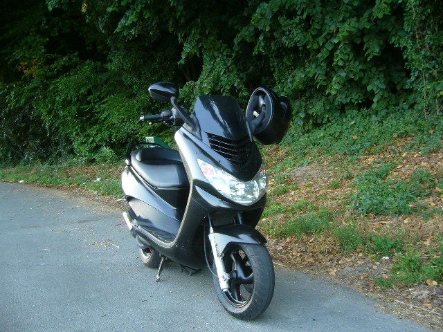

jimmy@ Posté(e) le 30 octobre 2018 Signaler Posté(e) le 30 octobre 2018 a quant le block du 125 ? sur lbc un mec vend un typhoon 125 dont le cadre est coupé en 2 par la rouille () 400 eu avec la cg , en le chinant tu peux le touché à 300 eu. t'as un stock de pieces et un moteur 125 complet avec faisceaux pret a monter. moi j'hesiterais pas , peut de scoot 50 on de telle capaciter. sans parlé du kit 180 cc pour le block 125 ... .
Lucifer Posté(e) le 30 octobre 2018 Auteur Signaler Posté(e) le 30 octobre 2018 (modifié) Il y a 1 heure, jimmy@ a dit : a quant le block du 125 ? sur lbc un mec vend un typhoon 125 dont le cadre est coupé en 2 par la rouille () 400 eu avec la cg , en le chinant tu peux le touché à 300 eu. t'as un stock de pieces et un moteur 125 complet avec faisceaux pret a monter. moi j'hesiterais pas , peut de scoot 50 on de telle capaciter. sans parlé du kit 180 cc pour le block 125 ... . je l'ai repéré et me tâte vraiment car la ça enverrait sévère et il est sur ma ville en plus Mais je me demande si c’est pas grillé par les flic en cas de contrôle... Modifié le 30 octobre 2018 par Lucifer
Max Blackbird Posté(e) le 30 octobre 2018 Signaler Posté(e) le 30 octobre 2018 ou putain t attends quoi serieux?
jimmy@ Posté(e) le 30 octobre 2018 Signaler Posté(e) le 30 octobre 2018 (modifié) il y a 45 minutes, Lucifer a dit : je l'ai repéré et me tâte vraiment car la ça enverrait sévère et il est sur ma ville en plus Mais je me demande si c’est pas grillé par les flic en cas de contrôle... mais non c'est pas grillé , y a que le pot qui est un peu plus gros (a peine) , le 50,80,125 son les même scoot à part les moteur et une partit du faisseaux . mon cousin a un 50 noir et un pote un 125 noir , on les confond. si y aurrais des booster 125 2 temps y a longtemps que j'en aurrai gréffé un. ça marche mais pas autant qu'un 50 kité 70racing full configuration. face a mon bw's il fait pas le poids. (j'aurrais crus le contraire vus que je voulais faire un echange ...) apret un ptit course le bw's marche plus fort , mais le revert de la medaille , c'est que lui peut faire 15/20.000 km trankil , que moi , c'est un entretient bien plus régulier (changement frequant de segment et piston , roulement )et couteux aux final . Modifié le 30 octobre 2018 par jimmy@ 1

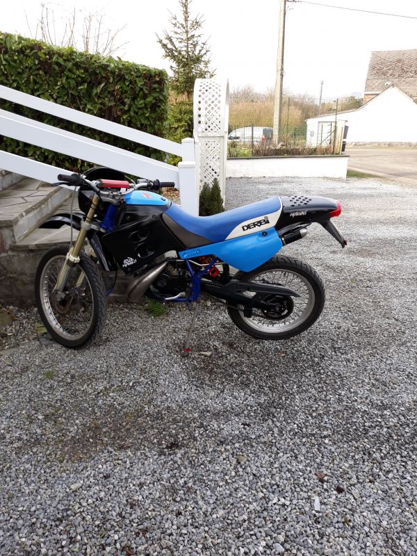

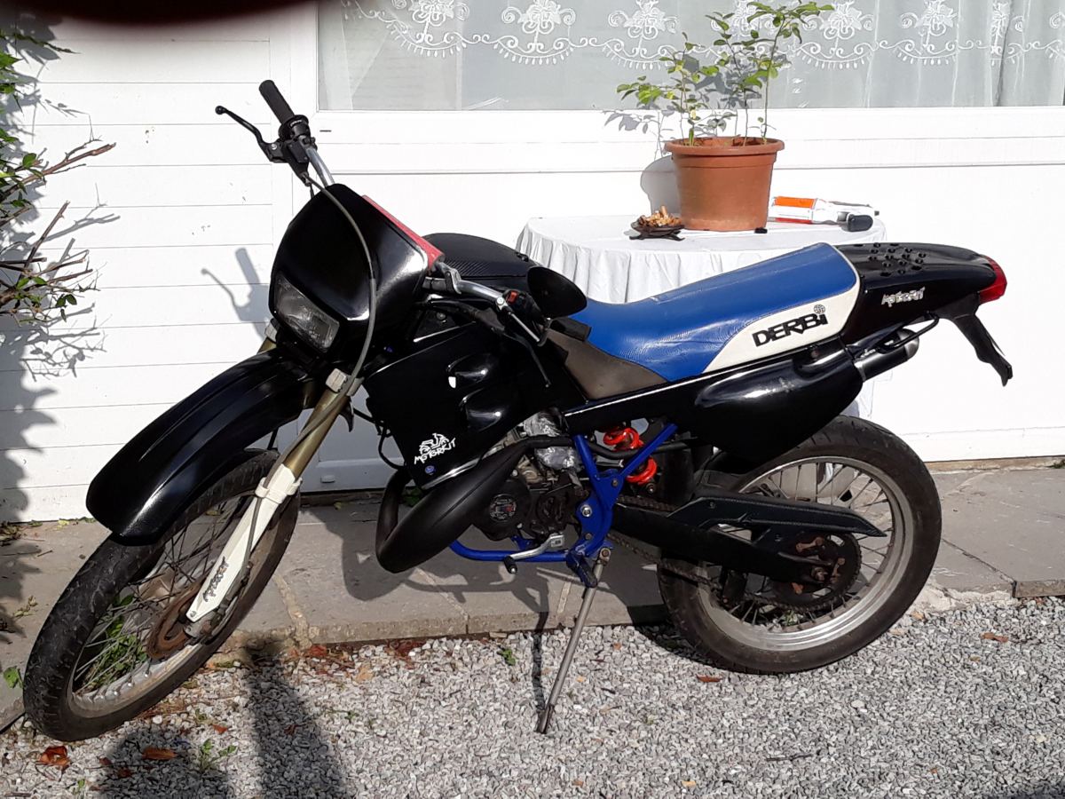

nathan 2917 Posté(e) le 31 octobre 2018 Signaler Posté(e) le 31 octobre 2018 Salut je lisait ton sujet quand j’ai remarqué que c’était le club des permis suspendue j’en fais partit les gas.. mon permis a vécue 5mois ( fin je l’ai encore j’ai jamais reçus la lettre qui me dit de le rendre) j’ai 3 scoot et une derbi ( d’eux mob serre aussi) et ma Bm c’est clair en scoot on est bien mais l’hiver j’arrive plus depuis que j’ai la voiture ça fait 1 mois et demi j’ai pas sortit un scoot 1
