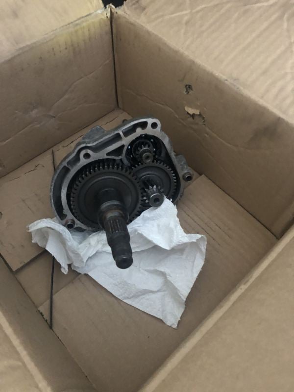

Salut à tous, je viens juste vous dire que j’ai reçu la transmission d’un Runner de 2016. Je vous préviendrai quand tout sera monté et on saura enfin si c’est la transmission qui est en cause dans ce bridage abusé.

Il y a 4 heures, sharkan a dit :
Salut à tous, je viens juste vous dire que j’ai reçu la transmission d’un Runner de 2016. Je vous préviendrai quand tout sera monté et on saura en fin si c’est la transmission qui est en cause dans ce bridage abusé.

Le 12/05/2019 à 13:10, sharkan a dit :
Hate de ton retour,  marre de bloquer a 85 malgré tt les changement...

Alors @sharkan ??
il y a 11 minutes, Jeff92 a dit :
Salut, je n’ai pas vraiment le temps de bricoler le scooter pour l’instant. Je passe mon bac de français et de sciences dans moins d’un mois, je dois le préparer et ça prend du temps. Je n’ai même pas les outils nécessaires pour procéder au démontage de l’embrayage et de la roue. Je ne sais pas faire non plus la vidange du carter de transmission... Dès que j’aurais un moment et un peu d’argent de poche j’irais acheter les outils et j’installerai tout ça et vous préviendrais..

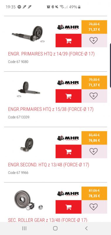

Je suis aller sur le site malossi Italie, mais je ne sais pas quel transmission prendre , secondaire ? Primaire ? Et quel diamètre
