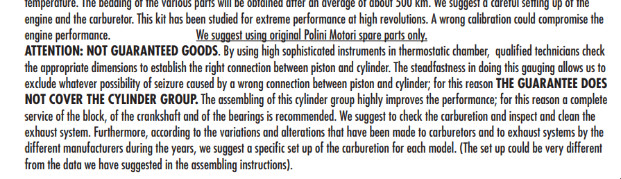

tu comprend ce que tu veux, et tu lis la partie qui t'intéresse, tu as juste envie de critiquer et agresser les autres en affirmant des choses avec des conséquence qui pourrait être bien galère :blink: moi je donne un avis en mode cool, un avis est fait pour être pris en considération pas pour être suivi à la lettre comme tes affirmations absurdes.
je suis justement en pleine commande, j'ai trouvé un corsa liquide, et je prend avec le vilebrequin, le scoot est tout neuf, mais je prend pas le risque, si il plie alors qu'il était "censé" pouvoir tenir, ça va me coûter bien plus cher, entre le vilebrequin mort à changer, les roulements ca me reviendrait au même prix que si je l'avais changé tout de suite.
A cela tu rajoute le temps perdu, la rage, la panne sur le bord de la route ou il faut poussé 5 bornes, le risque que le cylindre soit mort car le piston est en travers dedans, et une fois j'ai eu le bas moteur de mort, la gorge du roulement c'est déformé, il tenait plus en place, résultat moteur complet mort j'ai racheter une autres bécane c'était plus rentable car j'ai voulu gratter 120€ pour un vilebrequin parce-que un je sais tout ma affirmé que ca ira.
Changer le vilebrequin va t'apporté la sérénité, et plus de perf; Donc non, tes pas obligé, on peu prendre le risque, chacun fait ce qu'il veut, tu peux aussi rouler avec de l'éther plein le réservoir si ça te chante, mais ....
Sinon il suffit de lire le manuel ou c'est spécifié, et de faire son propre calcul risque / intérêt.
