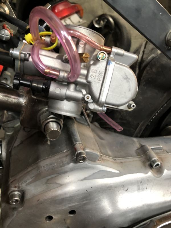

Greg95 Posté(e) le 27 mars 2020 Signaler Posté(e) le 27 mars 2020 Faudra faire attention en le sortant.. surtout les motards car les flics normaux je ne pense pas qu'ils vont tilter.
nathan 2917 Posté(e) le 27 mars 2020 Auteur Signaler Posté(e) le 27 mars 2020 il y a 13 minutes, Greg95 a dit : Faudra faire attention en le sortant.. surtout les motards car les flics normaux je ne pense pas qu'ils vont tilter. Là où je vais aller il y a personne les motards rode pas au pire la municipale je peux pas le sortir en pleine ville il fait bien trop de bruit 1
nathan 2917 Posté(e) le 28 mars 2020 Auteur Signaler Posté(e) le 28 mars 2020 il y a 35 minutes, Greg95 a dit : Tu lui a mis quoi comme pot ? C16
nathan 2917 Posté(e) le 28 mars 2020 Auteur Signaler Posté(e) le 28 mars 2020 il y a 13 minutes, Greg95 a dit : Il est vraiment bruyant ce pot ? Le pot nan du tout mais le 28 oui

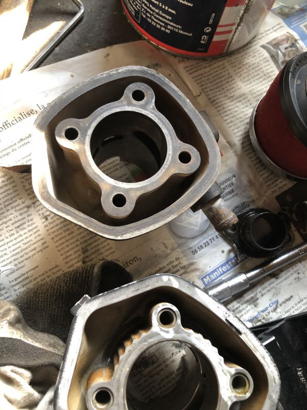

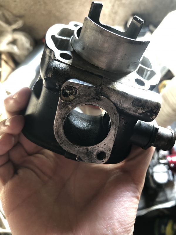

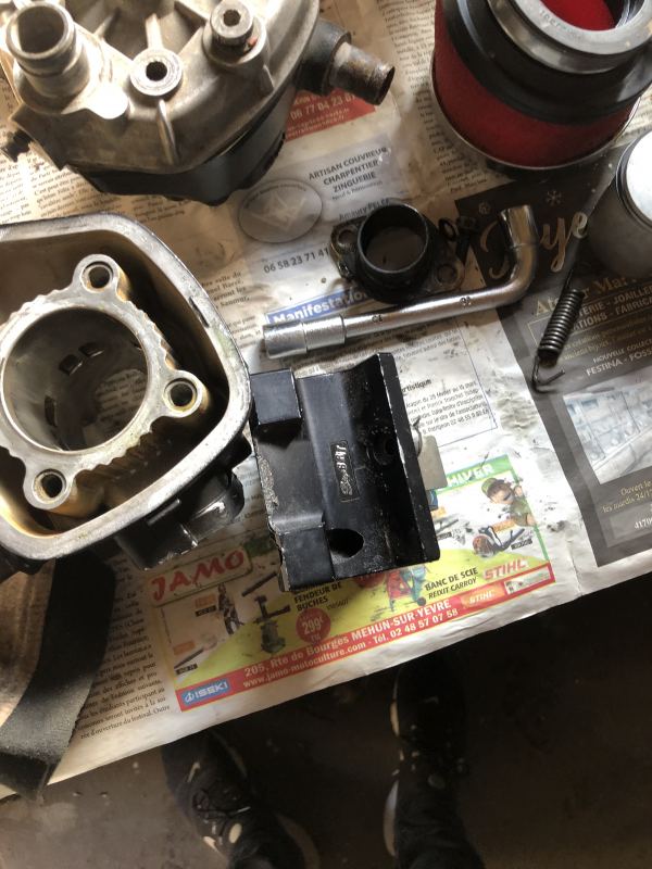

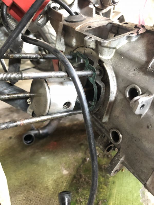

nathan 2917 Posté(e) le 26 avril 2020 Auteur Signaler Posté(e) le 26 avril 2020 Coucou j’ai donc récupéré les reste d’un nitro qui a subit il va servir de donneur d’organe au spitro mais avant voici les quelques dégâts..

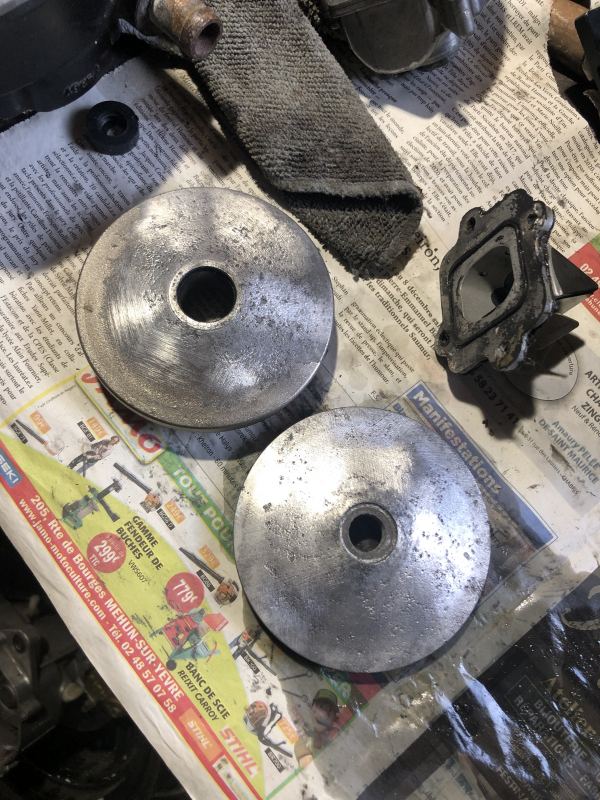

nathan 2917 Posté(e) le 26 avril 2020 Auteur Signaler Posté(e) le 26 avril 2020 il y a 19 minutes, Greg95 a dit : Ah ouais quand même C’est con le variateur mk avait pas l’air d’avoir beaucoup rouler..
Greg95 Posté(e) le 26 avril 2020 Signaler Posté(e) le 26 avril 2020 Il est vachement piquer c'est dommage
nathan 2917 Posté(e) le 26 avril 2020 Auteur Signaler Posté(e) le 26 avril 2020 il y a 12 minutes, Greg95 a dit : Il est vachement piquer c'est dommage Il est mort inutilisable
fred82000 Posté(e) le 26 avril 2020 Signaler Posté(e) le 26 avril 2020 il a fait quoi avec le mec pour que sa sois autant piquer le variateur jamais vue sa aussi abîmer
nathan 2917 Posté(e) le 26 avril 2020 Auteur Signaler Posté(e) le 26 avril 2020 Moi non plus jamais vue.. il y a un correcteur gp acier avec une courroie d’origine yam qui fait 1cm de large.. la cloche avant 2cm de jeu

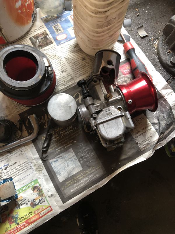

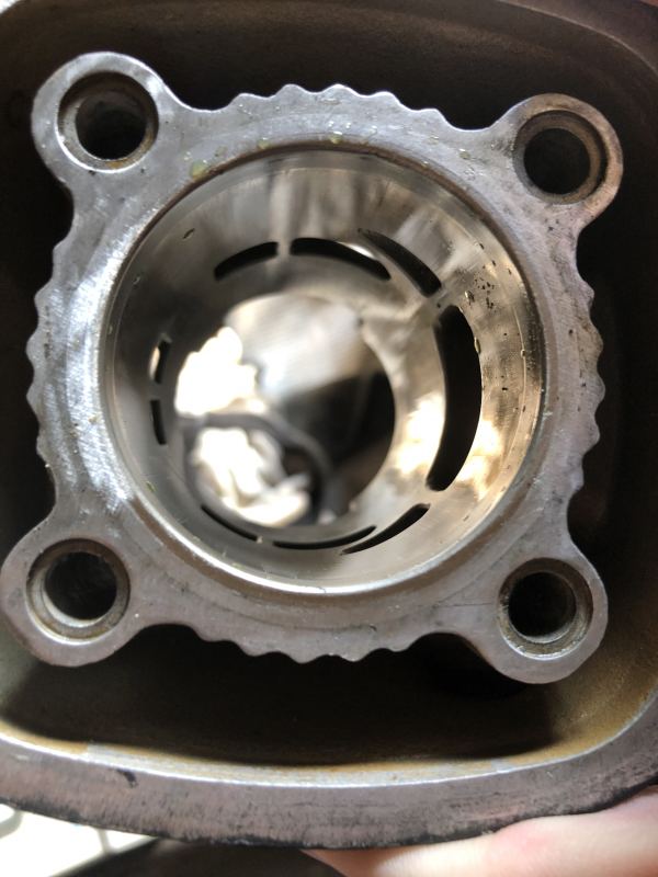

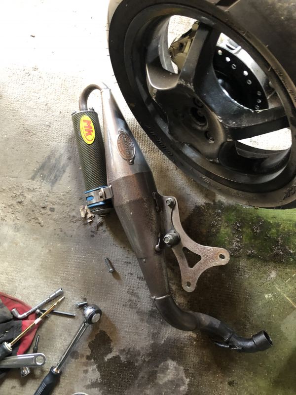

nathan 2917 Posté(e) le 26 avril 2020 Auteur Signaler Posté(e) le 26 avril 2020 il y a 6 minutes, jimmy@ a dit : mk pro race , le kit et le pot . C’est pas du mk sp plutôt ?
jimmy@ Posté(e) le 26 avril 2020 Signaler Posté(e) le 26 avril 2020 le pot oui le pro race est droit, le kit c'est un pro race , le 1 , 2 ou 3 je sait pas (c'est les même à part la couleur de la culasse sur le 3).

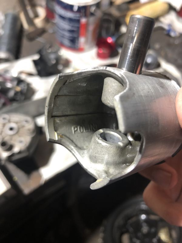

nathan 2917 Posté(e) le 26 avril 2020 Auteur Signaler Posté(e) le 26 avril 2020 il y a 4 minutes, jimmy@ a dit : le pot oui le pro race est droit, le kit c'est un pro race , le 1 , 2 ou 3 je sait pas (c'est les même à part la couleur de la culasse sur le 3). Le pot c’est bien le sp mais le kit tu m’a mit le doute et en regardant effectivement le sp est un 5 transfert et le pro race un 6 et le mien en a 6 par contre la culasse est full alu donc sûrement un pro race 1 ou 2 ils sont pas à culasse à plot l’es pro race normalement ?
jimmy@ Posté(e) le 26 avril 2020 Signaler Posté(e) le 26 avril 2020 le 3 oui c'est sur mais les autres ? comme polini ils change suivent les version , le evo 3 n'est pas a plot le 1 et 2 oui. mais c'est pas un sp 70 , ça se voit a la sortit de pot et aux gros transfere.
nathan 2917 Posté(e) le 26 avril 2020 Auteur Signaler Posté(e) le 26 avril 2020 il y a 4 minutes, jimmy@ a dit : le 3 oui c'est sur mais les autres ? comme polini ils change suivent les version , le evo 3 n'est pas a plot le 1 et 2 oui. mais c'est pas un sp 70 , ça se voit a la sortit de pot et aux gros transfere. J’arrive pas à trouver l’info par ce que la culasse que j’ai est monobloc mais est ce que c’est la bonne ? ba je l’ai fais tourne quand je l’ai eu avec la varia rince qu’il avait c’était déjà nerveux j’ai une petit vidéo Je pense pas avoir la bonne vue que mxs vende le plot pro race 2 nitro Pas le bon piston
