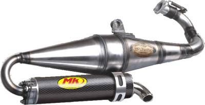

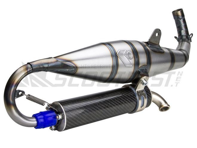

nathan 2917 Posté(e) le 27 avril 2020 Auteur Signaler Posté(e) le 27 avril 2020 il y a 29 minutes, noux a dit : oui pro race mais même le sp sont des pot de super bonne qualité tu peux le métre sur le st6 facile Ouai c’est ce que j’ai vue sur les info du pot qu’il va sur du racing je vais l’essayé sur mon sr en 70 streetrace voir si il est mieux que le c16
jimmy@ Posté(e) le 28 avril 2020 Signaler Posté(e) le 28 avril 2020 le pro race (tof 1 ) et le sp (tof 2)
nathan 2917 Posté(e) le 28 avril 2020 Auteur Signaler Posté(e) le 28 avril 2020 il y a 34 minutes, jimmy@ a dit : le pro race (tof 1 ) et le sp (tof 2) Ouai c’est bien le sp que j’ai la grosse interrogation c’est le kit

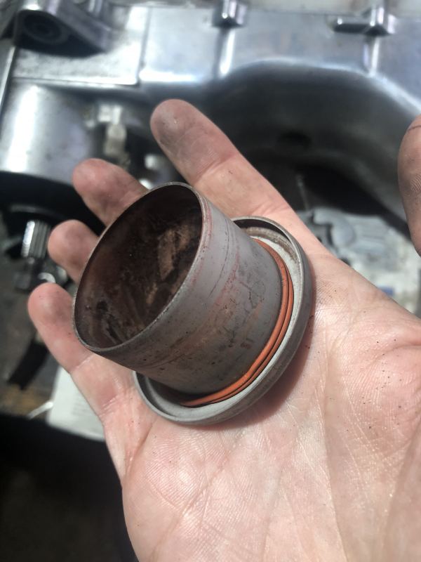

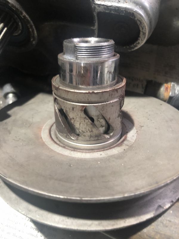

nathan 2917 Posté(e) le 28 avril 2020 Auteur Signaler Posté(e) le 28 avril 2020 (modifié) Salut salut une bonne surprise encore si je connaissais l’abruti qui a monté ça ( et bien sur le correcteur gp avec le carter de transmi d’origine stock) Modifié le 28 avril 2020 par nathan 2917 1 1
nathan 2917 Posté(e) le 28 avril 2020 Auteur Signaler Posté(e) le 28 avril 2020 il y a 8 minutes, fred82000 a dit : il y a du level par ici Je te jure.. j’ai réussit a rattrapé le filetage eux avait fait une encoche pour mettre un ressort... L’embrayage est un malossi delta avec une mâchoire de travers la bac une doppler pleine de patte à joint même la grosse cale st6 en est remplit ça bouche la pipe d’admi...

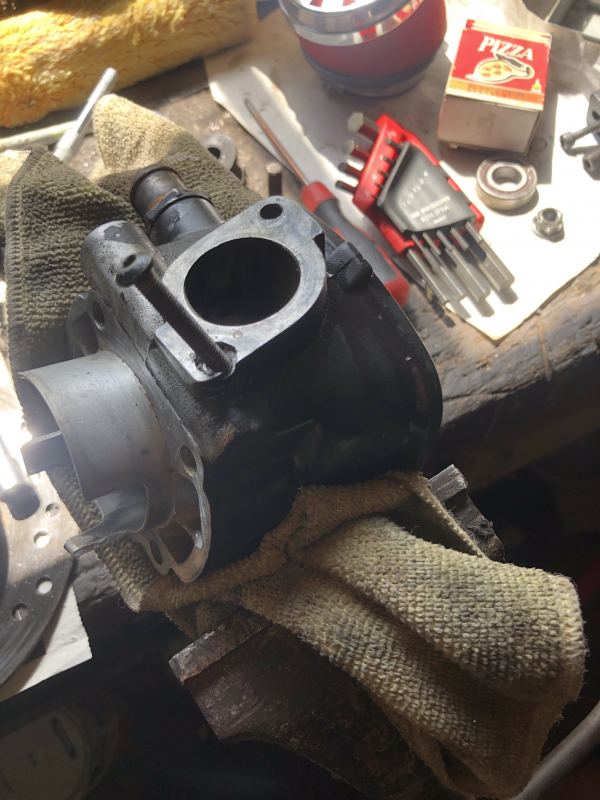

jimmy@ Posté(e) le 28 avril 2020 Signaler Posté(e) le 28 avril 2020 Il y a 2 heures, nathan 2917 a dit : Ouai c’est bien le sp que j’ai la grosse interrogation c’est le kit si on se fie à la culasse monobloc ça pourrais être un 70 sp3 (il a les même transfere et échappement que le pro race), la couleur n'est pas la même il n'est pas peint . ou alors tu prend les diagrame , si il est à 190°/130° c'est le pro race , plus bas c'est le sp.
nathan 2917 Posté(e) le 28 avril 2020 Auteur Signaler Posté(e) le 28 avril 2020 il y a 26 minutes, jimmy@ a dit : si on se fie à la culasse monobloc ça pourrais être un 70 sp3 (il a les même transfere et échappement que le pro race), la couleur n'est pas la même il n'est pas peint . ou alors tu prend les diagrame , si il est à 190°/130° c'est le pro race , plus bas c'est le sp. Le truc c’est que le sp3 a 5 transfert et j’en ai 6... il a été peint en noir le cylindre et la culasse aussi d’ailleurs ça se barre tout seul à l’acétone c’est de la bombe la même couleur que la jante arrière

Greg95 Posté(e) le 29 avril 2020 Signaler Posté(e) le 29 avril 2020 Il y a 22 heures, nathan 2917 a dit : Salut salut une bonne surprise encore si je connaissais l’abruti qui a monté ça ( et bien sur le correcteur gp avec le carter de transmi d’origine stock) Tu as pas compris le montage en fait les joints pour amortir le ressort, et pas besoin de graisse car c'est un nouveau prototype de correcteur, auto graissant par friction.
nathan 2917 Posté(e) le 29 avril 2020 Auteur Signaler Posté(e) le 29 avril 2020 il y a 29 minutes, Greg95 a dit : Tu as pas compris le montage en fait les joints pour amortir le ressort, et pas besoin de graisse car c'est un nouveau prototype de correcteur, auto graissant par friction. Ça doit être ça l’huile de transmi arrive en vapeur dessus avec la chaleur en fait on a rien compris à la meca depuis le début faut retrouver le gas qui a monté ça qu’il nous apprenne 2
