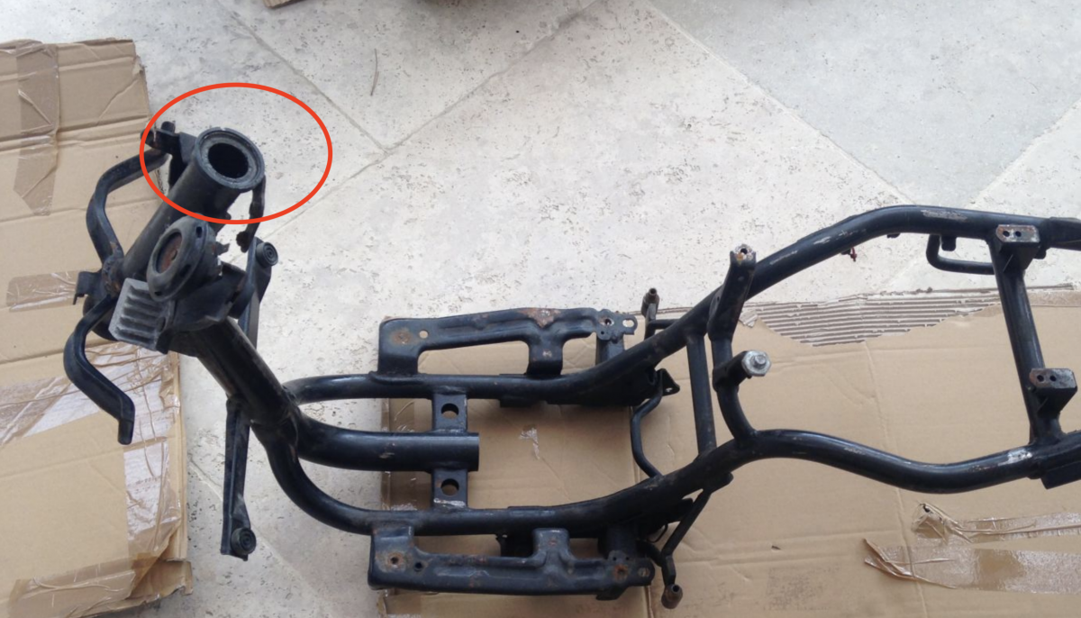

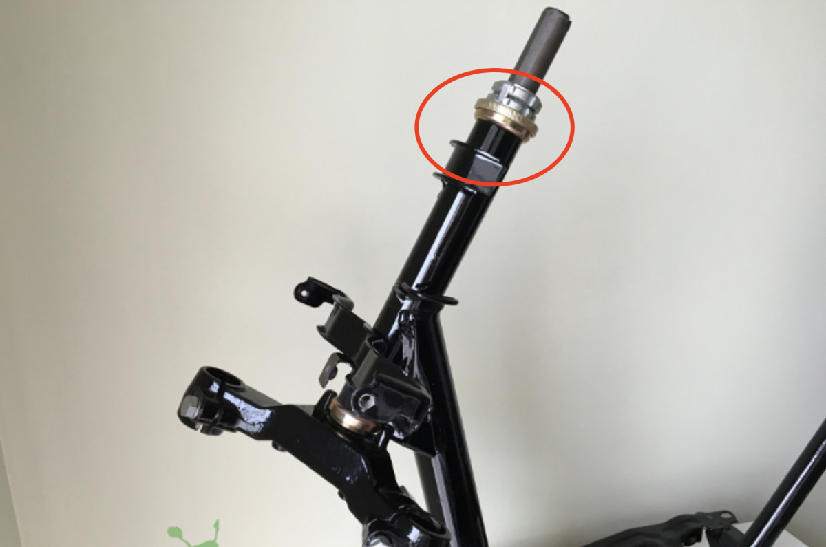

Sur le cadre de mon Rocket, il n'il y a pas de cuvette pour déposer les roulements (alors que sur un cadre de booster ap.2004, il il y a une cuvette pour déposer les roulements.
Cadre de booster après 2004, on peut voir la cuvette pour déposer les roulements
Cadre de Rocket, il n'il y a pas de cuvette, les roulements s'insèrent directement dans la colonne de direction du cadre:
Donc vu mon cadre, il me faut déja des roulements de direction de booster av.2004, mais du coup, est-ce qu'une fourche de booster ap. 2004 s'adaptera ? Il me semble que les longueur de T sont les même, mais quid de la largeur ?

Sur les Rocket la cuvette du roulement s'installe dans la colonne de direction (comme sur les anciens spirit/nitro), donc le T est plus fin logiquement (pour pouvoir passer à travers).
Tandis que sur les nouveaux spirit, les cuvettes sont directement intégrées au cadre donc le trou est + large.

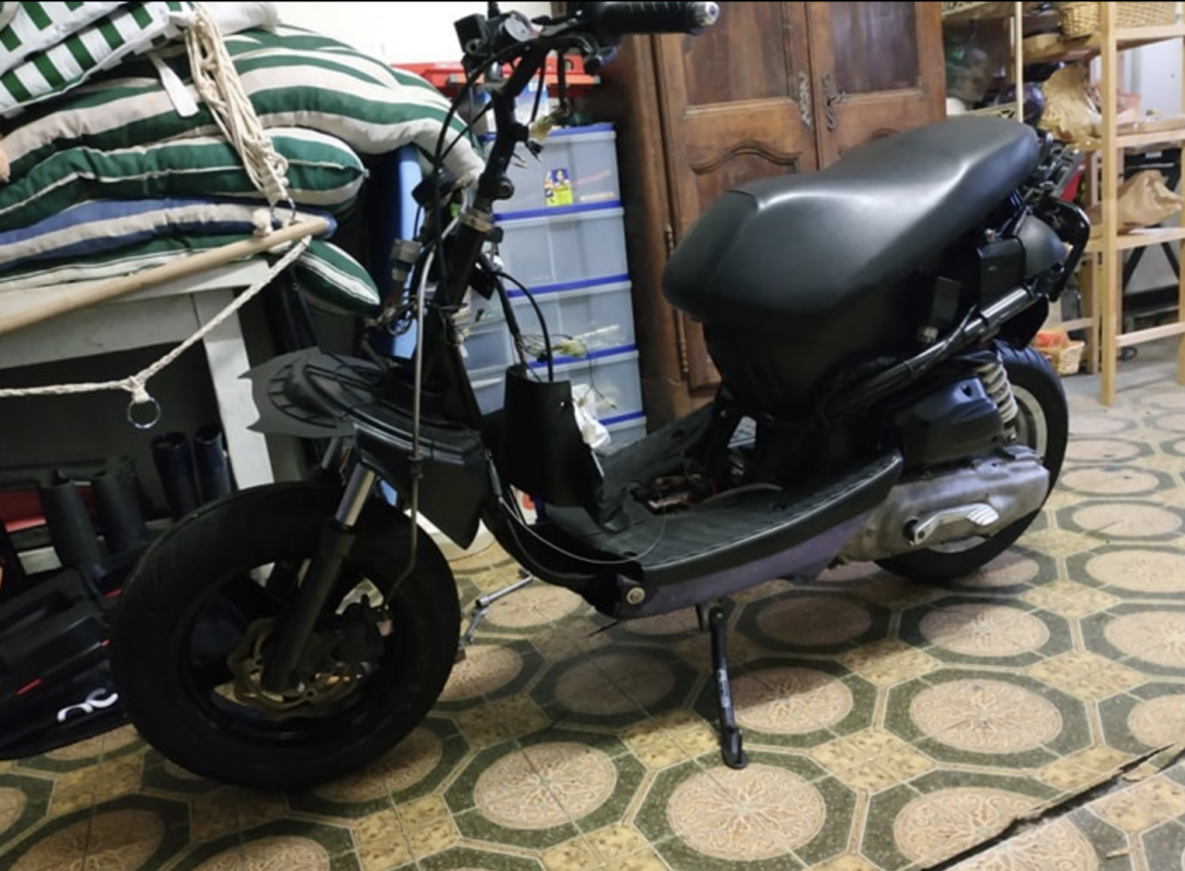

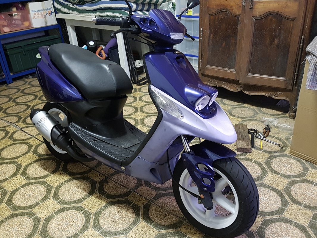

Mon scoot avant
Capture_d%E2%80%99e%CC%81cran_2019-03-14_a%CC%80_17_10_27.png.de228cdb2a7e2a61a6dc8d2401ded141.png
Actuellement, avec la fourche de booster + la jante de booster 12":
Capture_d%E2%80%99e%CC%81cran_2019-03-14_a%CC%80_17_11_59.png.7127173d15d0abdbea67ffc3326660f1.png

Ouais déja il est bien rabaissé la, ça se sent direct. Je suis allé faire un tour pour tester la fourche (en roulant tranquille, j'ai pas encore monté le frein avant ) et elle est super ferme, c'est kiffant. :wub:
Ça change de ma fourche trampoline d'origine, que j'avais jamais vidangé (la fourche a 30 000 bornes) et qui rebondissait beaucoup trop. Je vais pouvoir re-régler mon amortisseur arrière (Malossi Rs24), que j'avais été obligé de mettre bien mou pour éviter de déséquilibrer l'ensemble.

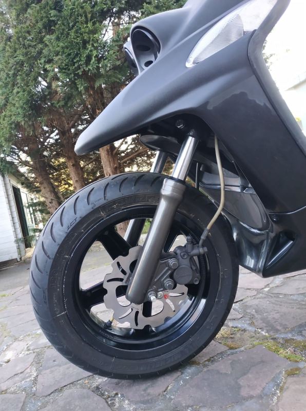

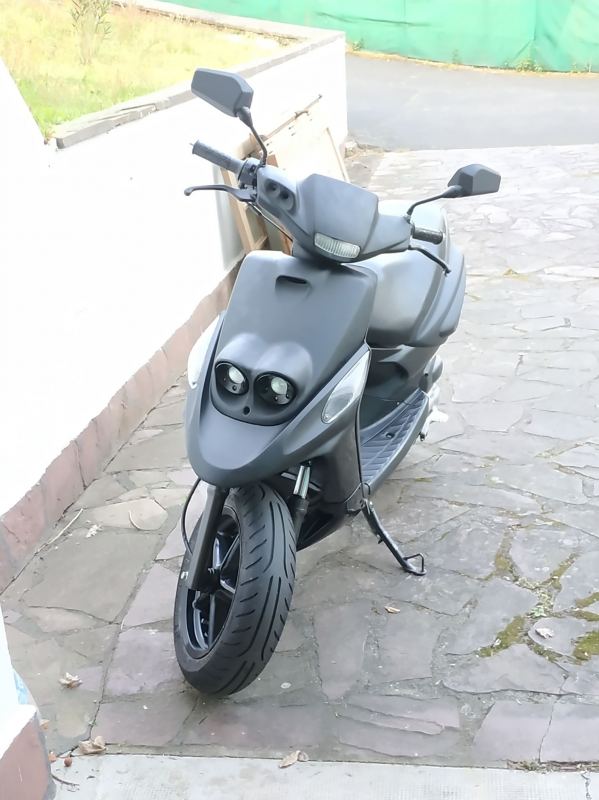

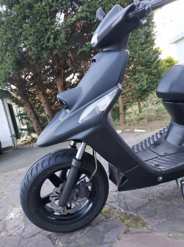

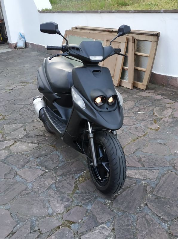

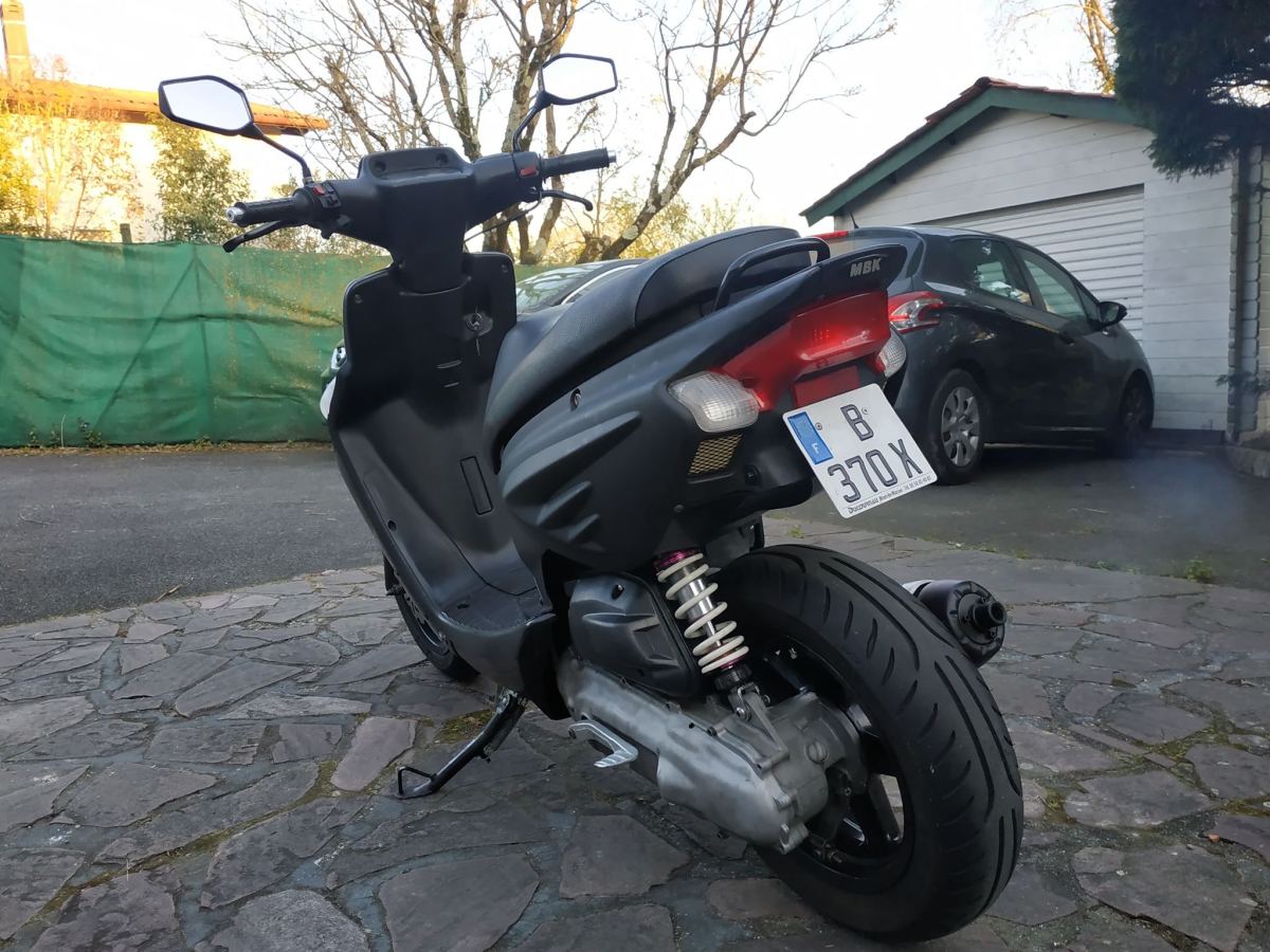

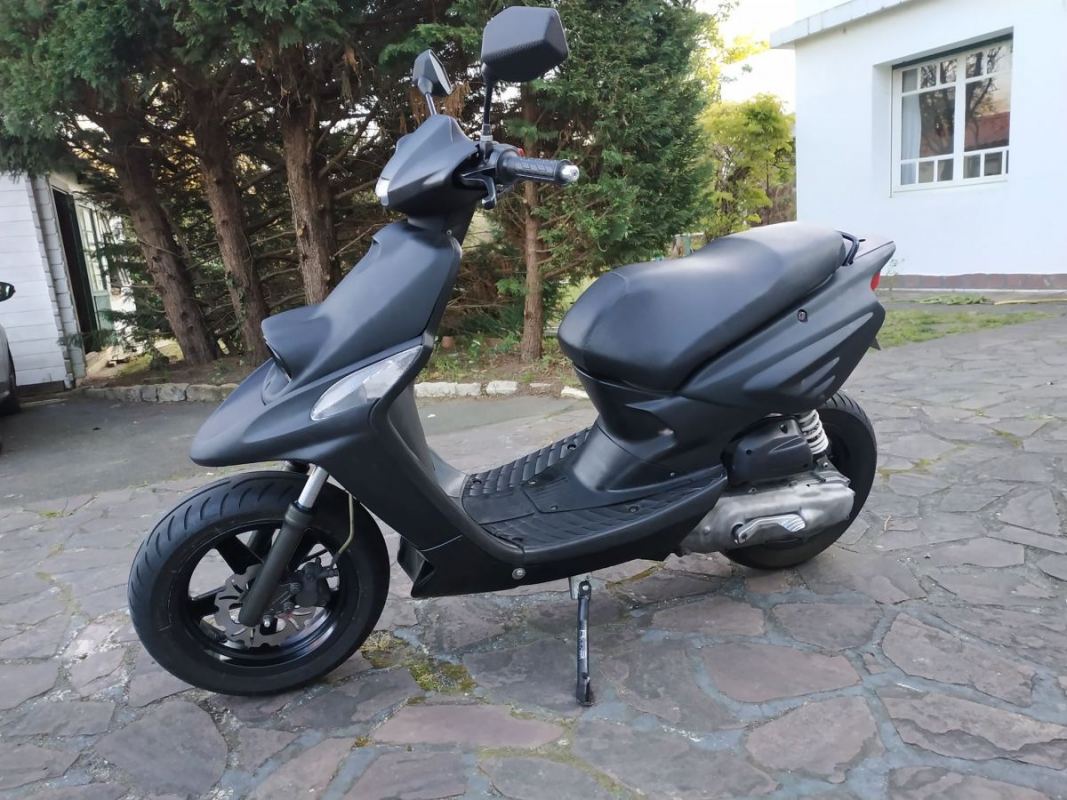

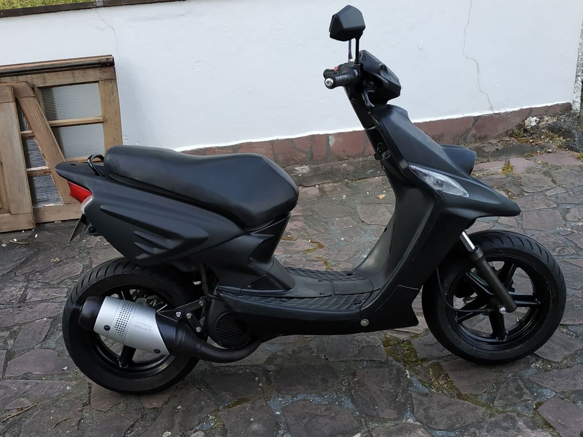

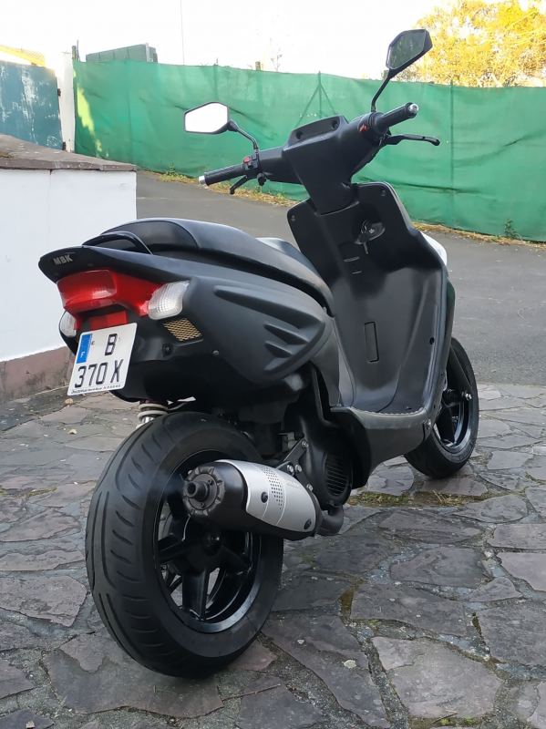

Sinon j'ai fini mon scoot aujourd'hui, quelques photos:

Prochaine modif (et probablement la dernière) : Étrier Stage6 4 pistons (couleur orange ou gris, j'hésite encore).
Et éventuellement je remettrais peut être des carénages d'origine MBK couleur noir brillant (car même si j'aime beaucoup le noir mat, les carénages adaptables type TNT ont une finition de merde, j'ai carrément du modifier certaines pattes de fixation au briquet pour faire fondre le plastique...  et à l'arrière les carénages ne tombent même pas parfaitement  :pascool:   )
Bon sinon je suis bien content, j'ai bien bossé. Le projet m'a pris 1 mois (recherche de pièces, commandes de pièces, montages, modifications etc...)
Ça m'a pris du temps, de l'argent, et de la sueur  :D
Mais maintenant mon Rocket de 2004 est comme neuf, et il est unique, on en voit quasiment plus, surtout dans cet état (moteur neuf, fouche et amortisseur neuf, carénages neufs etc.. ):socool2:
Ça marche très bien (110 compteur avec la transmi secondaire 15/41) soit environ 95 réel au GPS, ça a de la patate et du couple (70 fonte + pot touring) et ça fait pas de bruit = c'est la bécane idéale pour la ville (en plus il y a un coffre pour ranger le casque contrairement aux spirit).
J'aime les Rockets :wub:
(Dsl pour le pavé  :D )

-Changer mon disque avant. J'avais un Braking flottant (semi-flottant) et j'ai du mettre un non-flottant car les rivets du disque flottant frottait sur mon étrier ( sur l'ancienne fourche du rocket l'étrier était positionné plus haut, et donc mordait le disque aux extrémités. Sur la fourche de booster que j'ai mise l'étrier mord le disque beaucoup plus proche du centre, donc les rivets frottait, donc impossible de mettre un disque flottant).
Au final j'ai mis un disque BRAKING encore une fois, un modèle Wave très joli ^^
