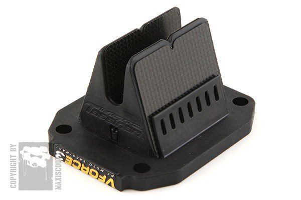

c'est le problème des lamelle dur , a bas régime c'est pas top ça broute et part d'un coup , comme un cross , trop fine a très haut régime elle "s'affole" elle ne suivent plus vraiment la cadence. avec des v force à 8 lamelles tu corrige le problème , elle son souple (0.25) mais à haut régime elle ne s'affole pas , par ce que ellle s'ouvre moins , mais c'est pas un problème pour les perfs vus qu'elle sons 8 , le debis est le même voir plus important.
il y a 9 minutes, Greg95 a dit :
C'est celle que je veux me prendre..
A ton avis @jimmy@ ca passe sur le carter Minarelli horizontal ou faut que je mette une cale ou gratter le carter ?
il en fons pour Minarelli (Stage6) , bippbipp a ça sur le mach g et j'en avais d'am6 sur mon moteur de booster .
oui tu peux métre une cale sa ogmente le bac donc pluss de couple
il y a 10 minutes, Greg95 a dit :
Nickel je te remercie
La cale en dessous ca sert à rien si mon bm n'est pas préparer ?
