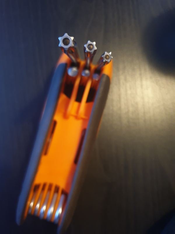

Il y a 2 heures, Timedogs13 a dit :
Quelqu'un peu me dir quelle outil il faut pour ouvrir le carter du citystar?
J'ai pas la taille exact, mais c'est de la clé Torx percée (avec trou au centre de l'étoile)
Ce genre de jeu de clés est dispo pour une dizaine d'euros.
