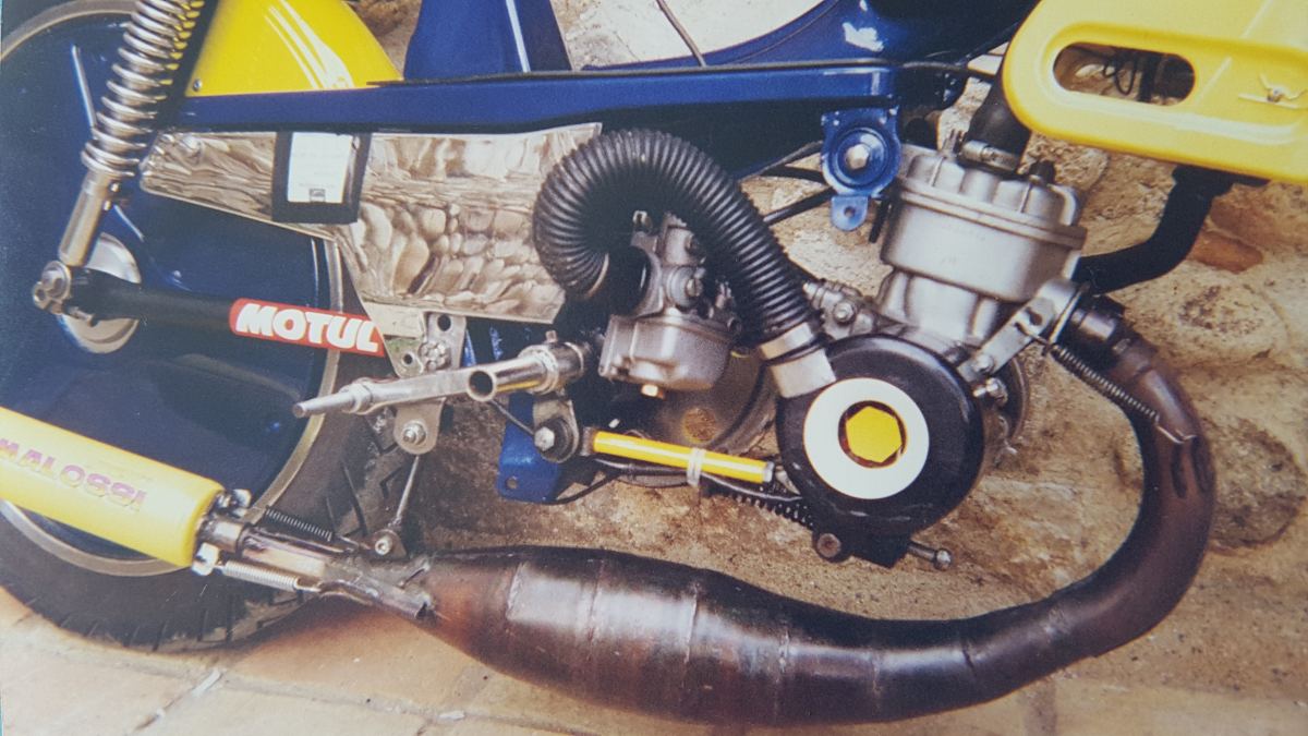

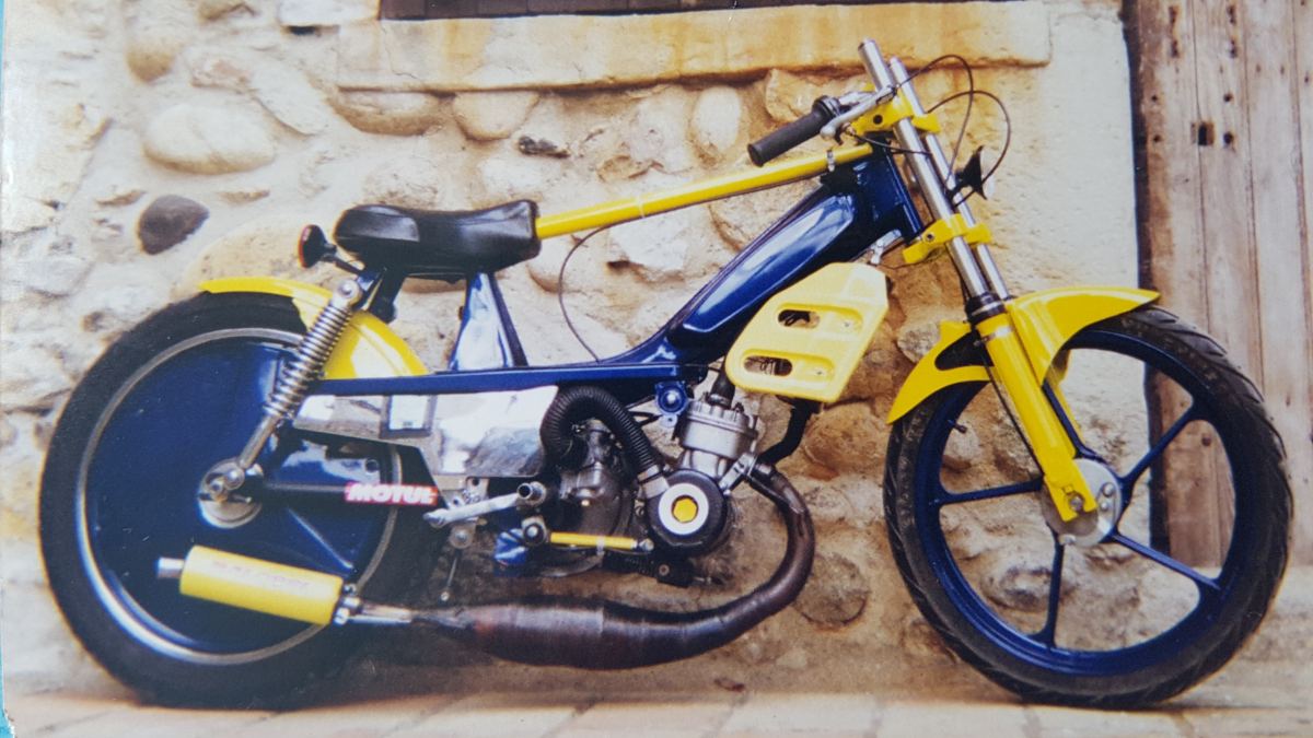

FRJMT Posté(e) le 7 juin 2019 Auteur Signaler Posté(e) le 7 juin 2019 Tiens, tiens, la mère Alexandra, regarde : j'ai retrouvé 2 vieilles photos (merde... il y a 25 ans déjà !...) de mon premier essai de compresseur... sur ma mob... super difficile à régler... et quand c'est réglé... adieu le vilebrequin... Dsl le morceau de carter latéral chromé qui jure franchement avec le reste... pardon, j'aime trop la récup... et la vignette d'assurance, c'est pour cacher une fissure... si si... j'avoue.. On a créé la mode Café Racer, à l'époque !... Ça soufflait pas mal ce truc, avec 2 pales acier vissées sur le Moryama. Le polini 50w avait une prépa monstrueuse (198/130/128), il entrait presque en résonnance (16000 t/min). Et le pot qui a été une révolution à l'époque : Ninga g2 carte noire. 2
Alexandra2 Posté(e) le 7 juin 2019 Signaler Posté(e) le 7 juin 2019 Toi qui aime pas le volume mort, on dirait que t'as fais des etudes entre temps lol. lol le nom du pot... il était noir et sentait de café ? Moi ça me fait chier, pas moyen de trouver des pieces de porsche ou subaru pour faire les 3 types de compresseurs en même temps... j'ai pompe a ailettes, pompe a centrifugation, pompe de clim mais me manque un roots... donc pour le moment avec tout le merdier que je dois faire a coté... ben voilà demain je vais aller voir une casse bien connue du coin pour être des mecs cools avec plein de trucs... les autres c'est vraiment devenu de la merde et ceux ci marchent avec des numéros plutot que l expérience... des gestionnaires de stock lol
nathan 2917 Posté(e) le 7 juin 2019 Signaler Posté(e) le 7 juin 2019 Il y a 4 heures, FRJMT a dit : Tiens, tiens, la mère Alexandra, regarde : j'ai retrouvé 2 vieilles photos (merde... il y a 25 ans déjà !...) de mon premier essai de compresseur... sur ma mob... super difficile à régler... et quand c'est réglé... adieu le vilebrequin... Dsl le morceau de carter latéral chromé qui jure franchement avec le reste... pardon, j'aime trop la récup... et la vignette d'assurance, c'est pour cacher une fissure... si si... j'avoue.. On a créé la mode Café Racer, à l'époque !... Ça soufflait pas mal ce truc, avec 2 pales acier vissées sur le Moryama. Le polini 50w avait une prépa monstrueuse (198/130/128), il entrait presque en résonnance (16000 t/min). Et le pot qui a été une révolution à l'époque : Ninga g2 carte noire. Ça fonctionnait? 1
Bader Posté(e) le 7 juin 2019 Signaler Posté(e) le 7 juin 2019 C'est bien ça le problème des sur alimentation de moteur, le volume d'air souffler sera t'il déjà egal a celui nécessaire a un fonctionnement normal, est pour avoir de l'effet il devra être encore plus important cela représente un sacré volume ! J'ai entendu qu' un moteur consommait 2 fais sa cylinree a 2000tr/mn . Des montages qui font tourner une elices pour amuser la galerie c'est pas un souci en soit mais un qui est réellement efficace c'est une autre histoire !
nathan 2917 Posté(e) le 7 juin 2019 Signaler Posté(e) le 7 juin 2019 il y a une heure, Bader a dit : C'est bien ça le problème des sur alimentation de moteur, le volume d'air souffler sera t'il déjà egal a celui nécessaire a un fonctionnement normal, est pour avoir de l'effet il devra être encore plus important cela représente un sacré volume ! J'ai entendu qu' un moteur consommait 2 fais sa cylinree a 2000tr/mn . Des montages qui font tourner une elices pour amuser la galerie c'est pas un souci en soit mais un qui est réellement efficace c'est une autre histoire ! Surtout sur un 2t..
FRJMT Posté(e) le 7 juin 2019 Auteur Signaler Posté(e) le 7 juin 2019 Vous avez raison, c'était la merde à régler, hyper capricieux (le carburateur Mikuni n'a franchement pas aidé...) et quand ça a marché, bien aidé du lanceur, je suis rentré à la maison tout fier, je l'ai mise sur cale-pieds, j'ai appelé un copain pour voir ça, grosse accélération à vide pour épater la galerie... et adieu le vilebrequin... ça m'a servi de leçon... j'ai tout de suite laissé tomber l'affaire ! Par contre ça faisait un bruit sublime... mais un peu cher le bruit... En fait pour que ça marche, il faut passer en suck thru (carburateur aspiré), donc mettre le carburateur avant le compresseur pour que ce sois réglable. Et sur un 2t on ne peut pas beaucoup compresser. il y a des vidéos youtube sur un 125 tzr d'origine qui prend 53 CH avec un turbo monté comme ça. Ceci dit je suis pas sûr de la fiabilité du système. Les gars ont même fait ça avec un 50cc. Un travail sérieux. Mais il y a pas eu trop de suite... Il y a 2 heures, Alexandra La peau de vache a dit : Toi qui aime pas le volume mort, on dirait que t'as fais des etudes entre temps lol. lol le nom du pot... il était noir et sentait de café ? Moi ça me fait chier, pas moyen de trouver des pieces de porsche ou subaru pour faire les 3 types de compresseurs en même temps... j'ai pompe a ailettes, pompe a centrifugation, pompe de clim mais me manque un roots... donc pour le moment avec tout le merdier que je dois faire a coté... ben voilà demain je vais aller voir une casse bien connue du coin pour être des mecs cools avec plein de trucs... les autres c'est vraiment devenu de la merde et ceux ci marchent avec des numéros plutot que l expérience... des gestionnaires de stock lol À l'époque j'ai fait ça purement au pif, à l'instinct, à partir du fonctionnement d'une turbine d'aspirateur (je ne savais même pas que ça existait un compresseur pour bagnole...). Mais la prépa moteur, elle c'était aux petits oignons. Ah ah le café... le café a reçu son nom bien après... ah ah du café qui sent l'échappement !!! Bon j'espère que tu vas le trouver ce foutu roots !
