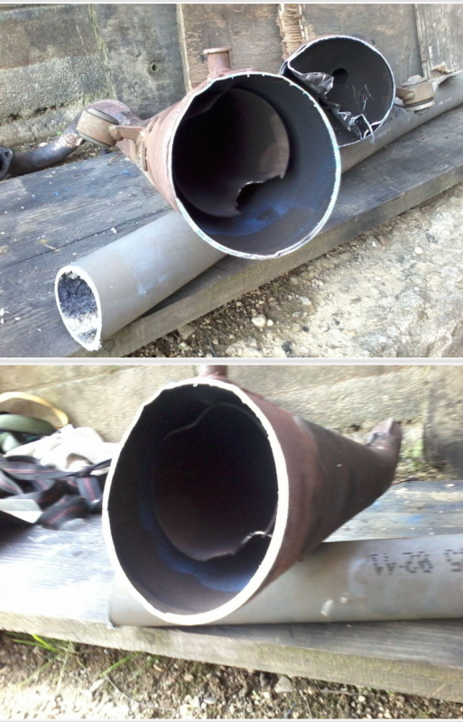

C'est le z coupé et la petite tôle a l'intérieur la taille réel du corps de détente :pascool:.

ah oui et aussi mon yasuni Z est débridé uniquement a l'entrée du pot, je voulais enlever la bride de la cartouche mais un pro m'a dit qu'il allait faire un bruit très chiant genre canette-casserole lol mais si ca peut améliorer mes perfs je suis prêt a le faire...

Je vois ... ... et les bride dans le corps du pot sont impossible a enlever?

et non c'est impossible dans ce cas en tout cas sur les photo que ta posté un peu plus haut j'suis choqué par la taille réelle de ce pot
