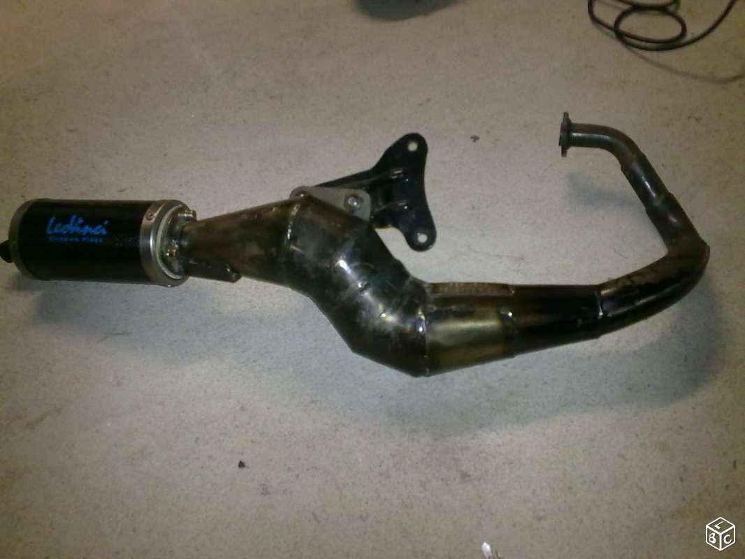

Posté(e) (modifié)
Salut,
Ok merci @fred82000 pour l'info
For Race 3 = kit 50 / For Race 4 = kit 70
Pour les équipement :
HM : Origine
échappement : Leovinci Carbone,(photo)
variateur : Polini hi speed+ courroie renforcé,
carburateur : Polini CP 17,5
Ressort d'embrayage + ressort de poussée, gicleurs, galets
Par contre le vilebrequin je sais pas si il a déjà été changer, sinon il a 30 000 km
L'échappement apparement j'arriverais pas à tirer le For Race avec mon moteur origine,
Pour ca que je dis que plus tard je passerais sûrement sur un kit 50.
Donc pour l'instant, je pars sur une configuration avec le Leovinci Carbonne
Avec cette configuration pensez vous q'une transmi secondaire 14/41 peux s'accorder ? ou le mieux est de passer par une 14/43
Histoire de gagner un peu d'allonge ?
PS : Je n'ai pas compté mais je croit que je suis en 13/52 13/42 origine
Merci

alors le mieux et une transmi origine de nitro en occasion ça se trouve bien et a pas cher du tout et sais le mieux a monter sur booster
pour le pot leovince la configuration cité devrais bien aller
