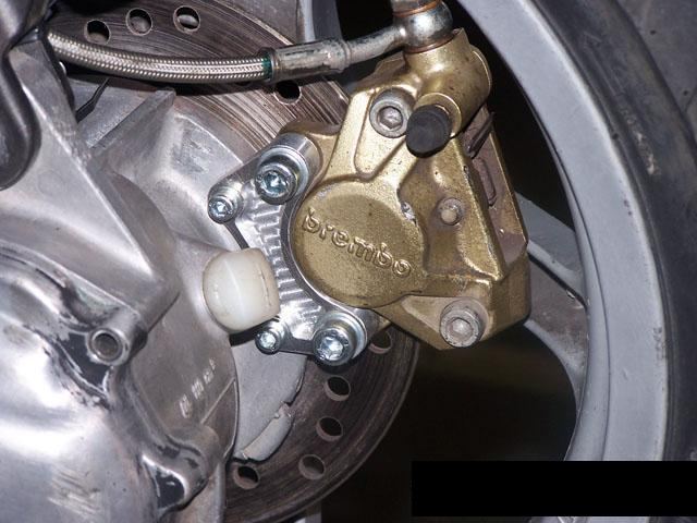

c'est faisable , je l'ai fait (et d'autre aussi) sur booster avec frein de nitro (tof) , il te faut une pate de fixation et surtout si y a la place pour la boulonné , sur scootfast tu trouve la pate pour étrier brembo nitro (et stunt avant) . met une tof du bm au niveaux de la jante comme sur la tof.

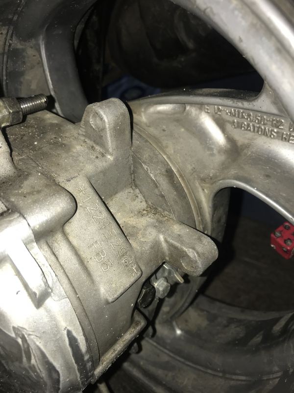

Salut Jimmy, bon en fait je n’avais jamais fais gaff mais j’ai belle et bien une cale pour mettre de système de freins.(vu photo)
Maintenant pour mettre l’arrière c’est des jantes a 3 troues alors que sur le moteur c’est un toue centrale. L’adaptateur pour booster ce monte sur mon moteur?
merci
