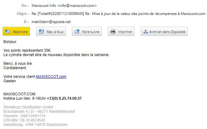

Chelou ça...ils m'ont répondu ça y a 2 jours...
Ils bluffent?? :/

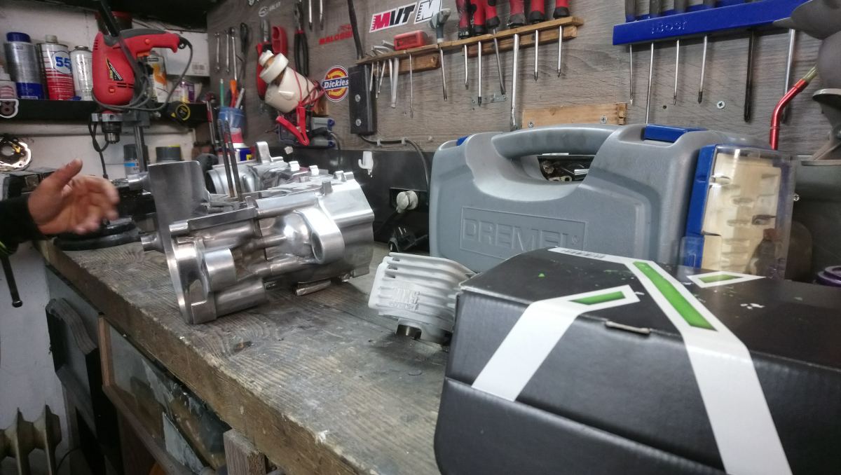

Mais au vu de ce topic (ci-dessous) que je vais parcourir plus en profondeur, je ne suis pas sur de repartir sur un MXS.
Je ne suis pas bien sûr de la cause du serrage. Faut que je m'y penche plus mais je suis sur 3 hypothèses :
- Morceau d'époxy mais j'en suis moins sûr qu'au début vu l'endroit du serrage.
- Défaut/qualité de fabrication => Nikasil qui s'est effrité en cours de rodage. Hypothèse corroboré par le topic ci-dessous.
- Jeu à la coupe insuffisant => Je vais le mesurer. Le serrage à eu lieu juste au niveau de l'ergot de segment et j'imagine que quand le segment se dilate c'est à cet endroit que ça "bouge".
Je poursuit cette réflexion sur mon post "projet" car c'est pas approprié ici.
