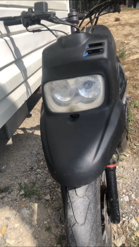

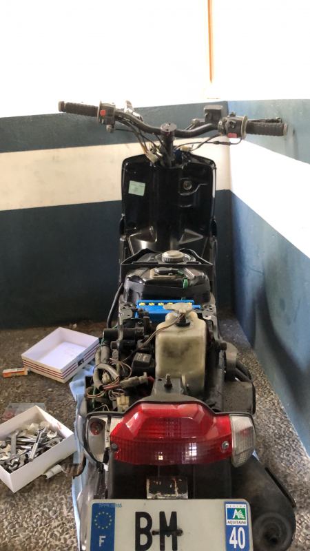

syu3x Posté(e) le 29 février 2020 Signaler Posté(e) le 29 février 2020 (modifié) Salut la commu! J’ai déjà posté auparavant mais j’aimerais tout regrouper ici pour avoir un suivi, voir l’évolution du projet et conserver tous les précieux conseils sur le même post. Alors le fameux « projet » ; J’ai fais l’heureuse acquisition l’été dernier d’un vieux booboo, 450e scooter à priori en règles, j’ai pu l’assuré sans soucis. J’me suis amusé avec cet été, j’ai pas noter de problème particulier malgré de long trajets et depuis il dors dehors et bouge très très peu. La bête as dans les 30.000km (pas de compteur..), peut-être plus, il roule depuis 2002 officiellement. Je l’ai acheté sans carnet d’entretien, aucune idée de ce qu’il a sous le carénage malheureusement. La seule info que j’ai c’est une facture du garagiste (équivalente au prix du scoot) datant de l’année dernière car l’ancien propriétaire as serrer. ‘ Bref le but final c’est de l’avoir tout neuuuuf, je ne souhaite pas une bête de course car j’habite en ville, la discrétion est donc obligatoire. Voilà le planning de la restauration ; Mars : Révision complète, changement des freins, de la courroie et des galets, nouveaux roulements, nouveaux joints moteurs puis nettoyage complet du booboo, peut être un changement des pièces au niveau de l’admission, à voir. Mi Juin : Embarquement de la bête dans le garage d’un ami (vu mon faible niveau en mécanique il est plus judicieux d’attendre un « pro »). A ce moment là seront effectués ; changement haut moteur/bas moteur/admission si pas faite, pot d’échappement, variateur embrayage tralala tsoin tsoin..l’esthétique du Monsieur et une autre révision complète. Et pour terminer ; la fourche, l’amortisseur guidon, potence etc.. Mais ça on as le temps, j’apprends les wheeling avant! (Je précise que tous vos conseils sont bons à prendre, je débute totalement) Pour la première étape me faut il des produits autre que liquide de frein, nettoyant moteur et pâte à joint? Pour la seconde, j’attends vos idées de configuration pas trop poussée avec impatience (je mise uniquement sur l’accélération), sur mon ancien post on m’as déjà donner pas mal d’idée! Merci à ceux qui auront pris le temps de me lire, et de me répondre (merci à ceux de mes anciens post aussi), en vous souhaitant une bonne journée! Modifié le 1 mars 2020 par syu3x 1
nathan 2917 Posté(e) le 29 février 2020 Signaler Posté(e) le 29 février 2020 Heuuuu arrière phase 1 avant phase 2?
syu3x Posté(e) le 29 février 2020 Auteur Signaler Posté(e) le 29 février 2020 (modifié) il y a 12 minutes, nathan 2917 a dit : Heuuuu arrière phase 1 avant phase 2? Comment ça ? Si tu parles des photos non, la première étape n’as pas commencé encore (elle débutera au mois de Mars, donc bientôt) c’est juste pour que vous puissiez avoir un visuel et un avant/après Modifié le 29 février 2020 par syu3x
nathan 2917 Posté(e) le 29 février 2020 Signaler Posté(e) le 29 février 2020 il y a 17 minutes, syu3x a dit : Comment ça ? Si tu parles des photos non, la première étape n’as pas commencé encore (elle débutera au mois de Mars, donc bientôt) c’est juste pour que vous puissiez avoir un visuel et un avant/après Ba ouai mais que fais une face avant de booster après 2004 sur ton scoot qui est un avant 2004 ?
syu3x Posté(e) le 29 février 2020 Auteur Signaler Posté(e) le 29 février 2020 il y a 29 minutes, nathan 2917 a dit : Ba ouai mais que fais une face avant de booster après 2004 sur ton scoot qui est un avant 2004 ? Acheté comme ça, cela pose un problème? Je veux dire au niveau légal. De toute façon je la trouve plus jolie que l’original car plus volumineuse, donc je pense lui remettre la même
nathan 2917 Posté(e) le 29 février 2020 Signaler Posté(e) le 29 février 2020 Non aucun souci tu peux même mettre tout le kit carénages de phase 2 dessus
