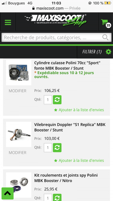

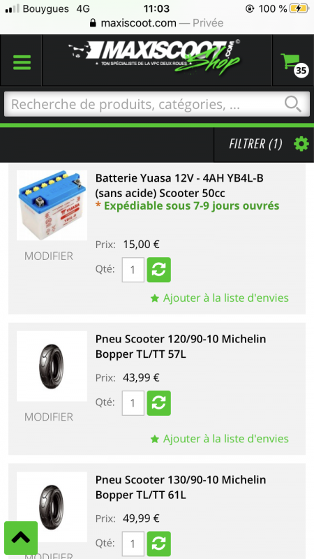

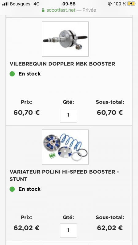

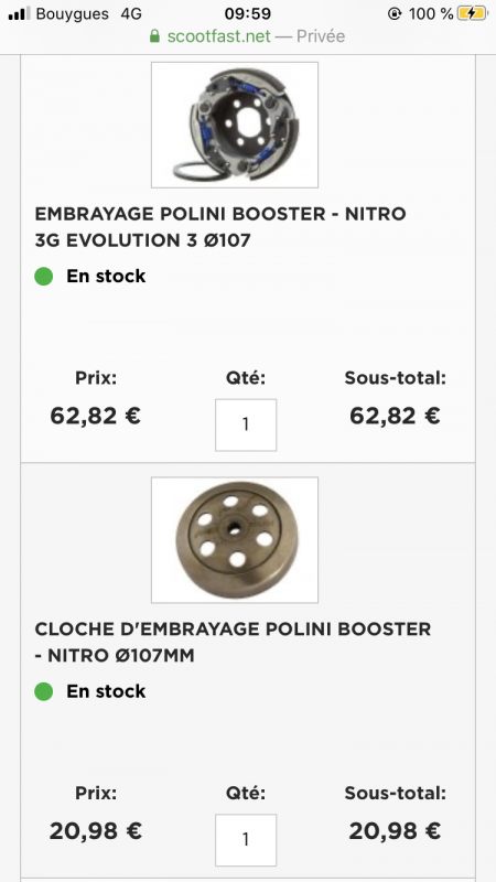

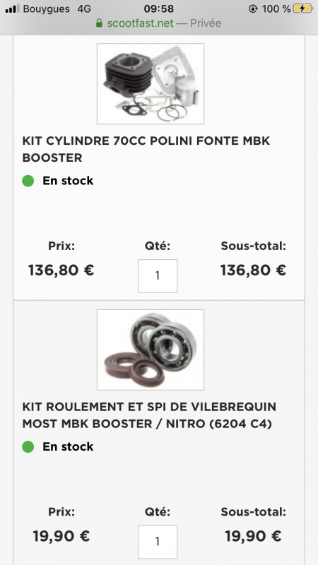

Pour le moment j’ai ça
Le pot s’adapte? Le restes des pièces aussi ?

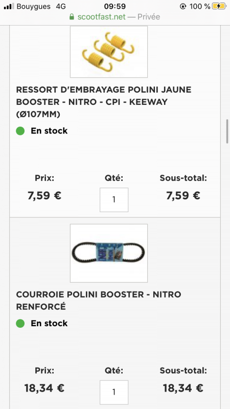

Normalement il me manque l’autre pneu, un ressort de poussée (lequel?) et des galets, j’hésite pour le poids (5,5/5?). Si j’oublie des trucs merci de me rappeler à l’ordre aha!

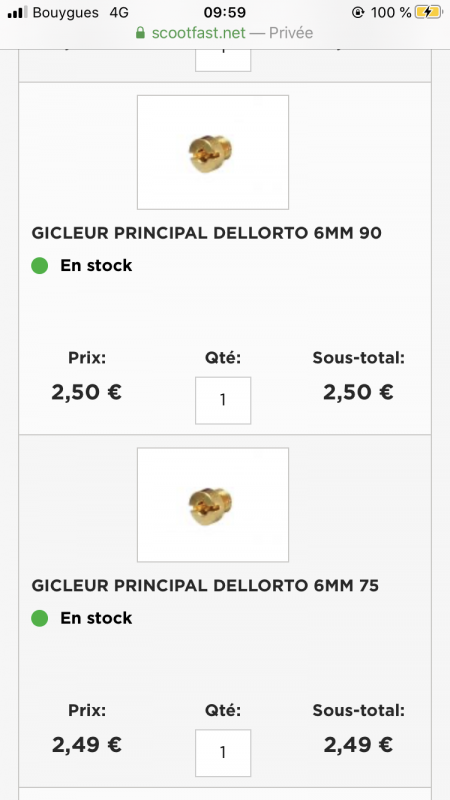

alors en carburateur un 17,5 Dell'Orto sera mieux que les polini cp j'ai entendu dire qu'il fesais consommer
et si tu monte un 19 plus tard tu pourra même passer au 21 carement tu consommera pareil que en 19
Modifié par fred82000

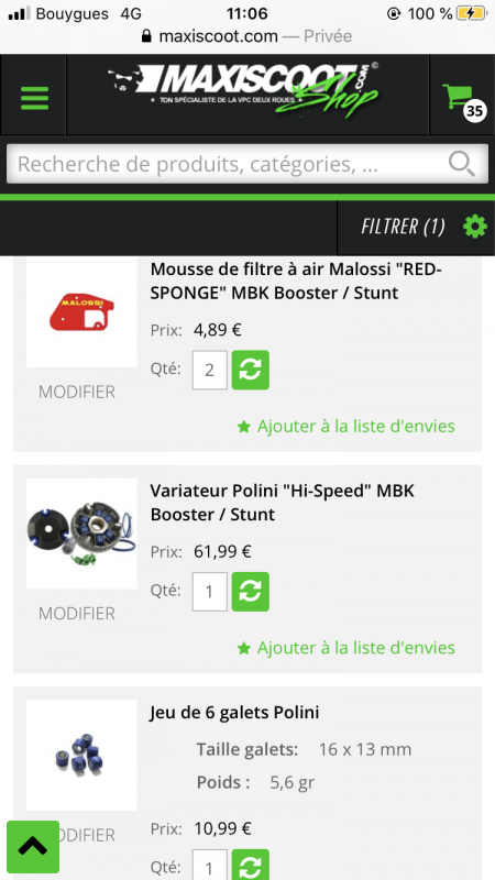

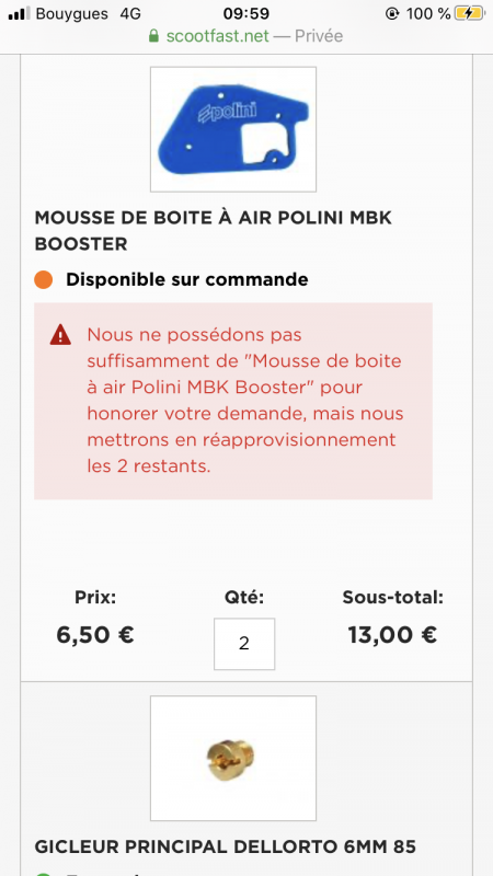

La bougie c'est du hs,pas es. tes clapets sont cher pour ce que c'est,la mousse prend une malossi, t as pas de câble de frein av.... Je regarderai mieux ta commande quand je serai chez moi ce soir, la j'ai pas le temps
gicleur de carburateur il faut prendre les polini pour pwk cela son fait pour les carburateur Dell'Orto
la bougie comme dit docteur jeff a rectifier
admission il y a moins cher et tout aussi bien

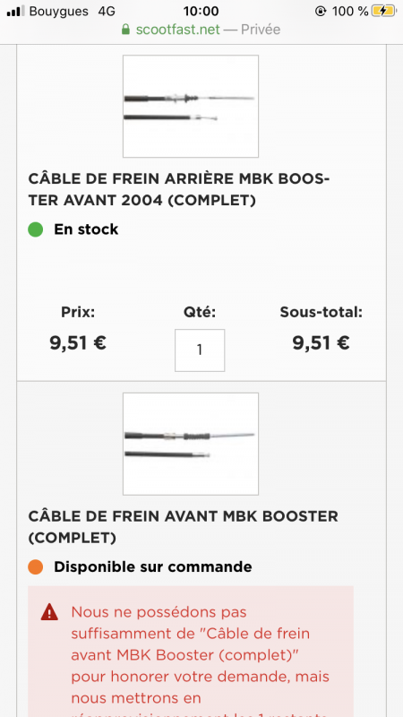

si plaquette a l'avant ces pas un câble qu'il faut mais une durite aviation qui ce change que si sa fuite

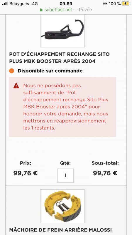

Je laisse le doc faire le check mais le pot serais toi prend un yaz r ou équivalent au moins même débridé tu as la plaque d homologation.

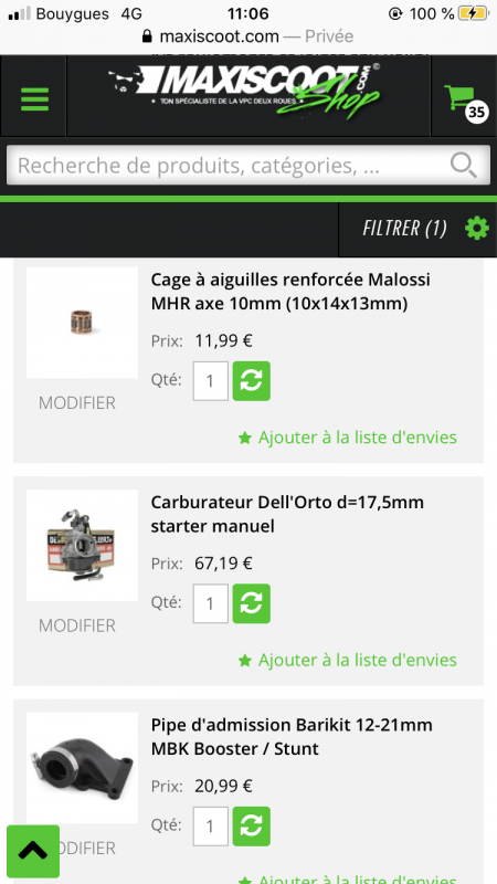

Prend un 17.5 phva dell orto le cp avec la baa ça merde un peu prend une boîte de gicleur 6mm ça te reviendra moins chère et t’aura tout
en kit prend le 70top noir il marche autant que le polini et est moins chère
Et prend une cage à aiguille malossi

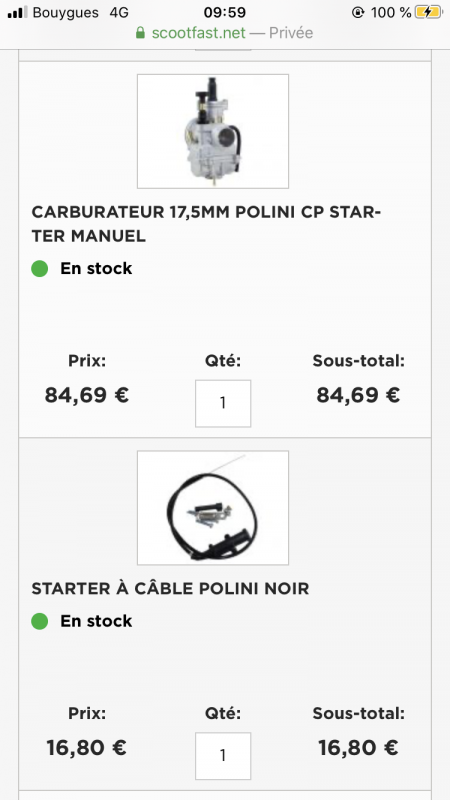

Le PHVA simple? J’aimerais garder mon starter à câble..
La cage c’est pris, merci!

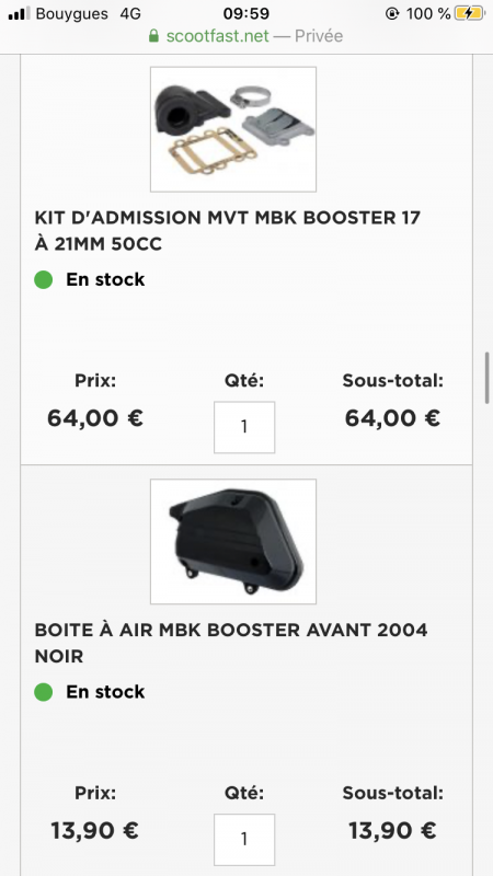

Admission vous me conseillez quoi?

Pour le pot, pk le changer ? Au pire as tu envisager de monter un leovinci gp ? Les garnitures ar franchement c'est cher pour ce que c'est, va chez yam pour commander de l origine, c'est très fiable, pas cher et en plus ça ne siffle pas comme les mhr
Non, il coûte cher je t’avoues alors c’est pas prévu pour le moment. en fait j’envisage de le laisser avec un pot type origine classique, et le jour où je ne serais plus en ville, lui coller un yas r pour commencer.
‘Mais peut-être que je vais garder mon pot actuel effectivement, il as besoin d’un bon coup de propre, des conseils?

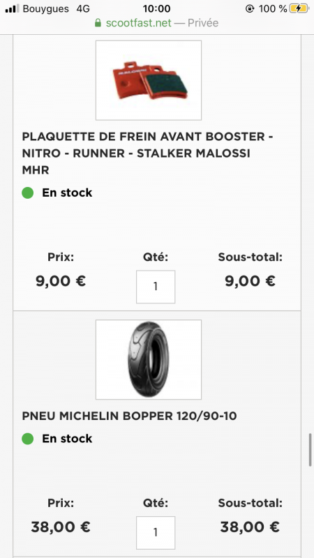

Y’a les garnitures de yam sur scootfast, et câble de frein arrière aussi, mais je sais pas si c’est bon pour le mien
il y a 13 minutes, nathan 2917 a dit :
Ba ton starter a câble va sur le 17.5 phva
Nickel désolé c’était pas préciser sur celui de scootfast, je vais prendre ça du coup merci beaucoup, vraiment!

en admi tu prend du type origine ça va bien
Je vais en commander une dans le doute, même si elle est encore bonne elle dois être en fin de vie la mienne
Je peux prendre des pièces de marque à la con pour l’admission? Pipe admission y’a pas en « grosse » marque

Prend une pipe d’admi barikit si il y a sinon mvt c’est les plus solide sur booster les autres craque vite, renseigne toi avant que ton starter à câble d’origine aille bien sur le 17.5
en boîte à clapets garde ton origine et met les clapets neuf Malossi en carbone ça ira très bien

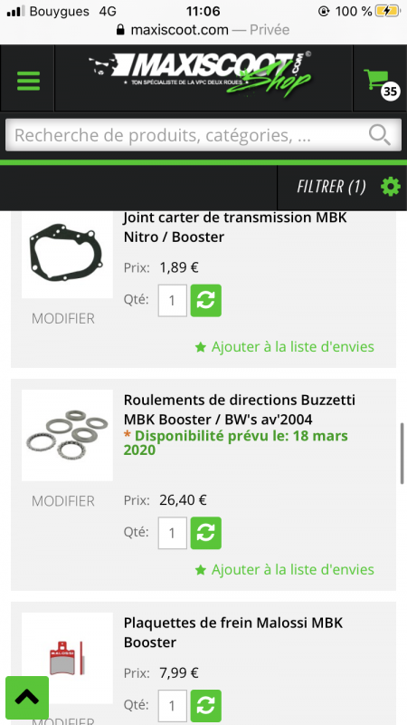

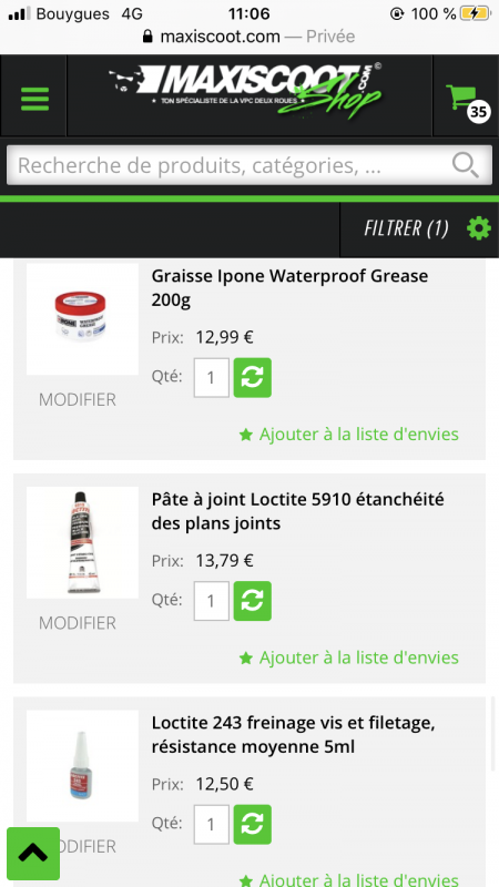

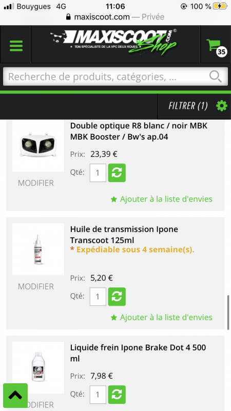

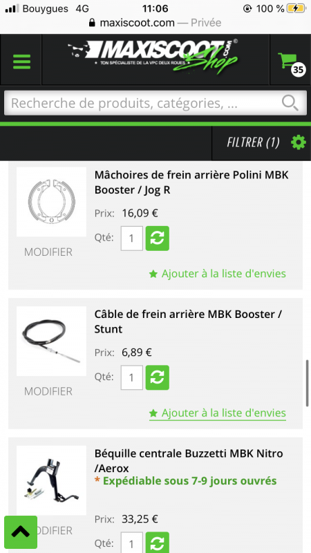

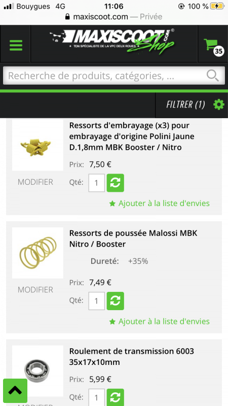

‘Alors normalement il devrais me manquer uniquement ; les bougies, au moins un rétro et des clignotants à l’avant. (Pour la mâchoire de frein c’est juste pour la compter dans le prix mais je compte prendre une yam)
La configuration vous semble complète? Toutes les pièces vont ensembles? Galets et ressort c’est ok?

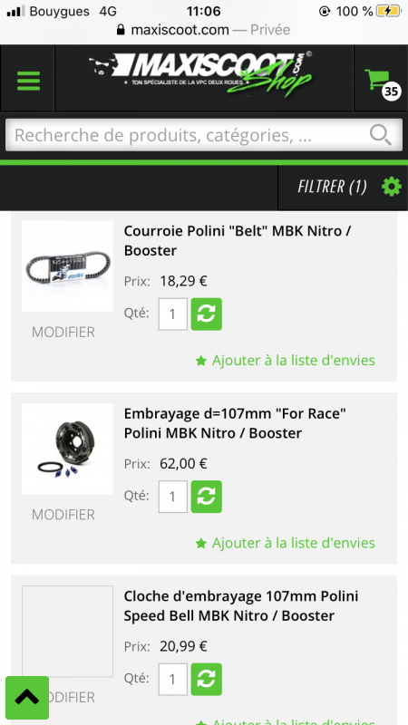

En courroie prend une Malossi les Polini on la fâcheuse tendance à exploser et là ça fait mal... les ressorts jaune que t’a pris sont pour embrayage d’origine donc ne vont pas sur le Polini
pour ce qui est de la graisse et de l’huile de transmi et du liquide de frein va dans un magasin de pièce auto ça te coûtera moins chère
t’es roulements de transmi sont mort pour que tu veuille les changer ? Tu sais le faire et y’a les outils pour ?
