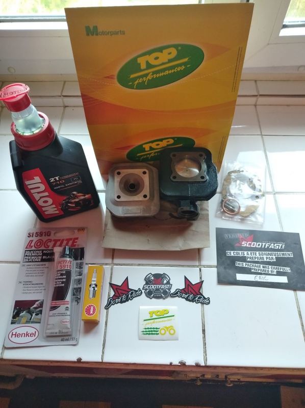

benjamin59 Posté(e) le 20 mai 2020 Auteur Signaler Posté(e) le 20 mai 2020 (modifié) Il y a 15 heures, cedric62 a dit : Bonjour tu as dit avoir un 70top perf? donc je pense le black trophy? Non simplement le fonte pour Peugeot https://www.scootfast.net/kit-cylindre-70cc-top-performances-fonte-peugeot-ludix.html Il y a 14 heures, Alain a dit : Tu as mesuré le diamètre de l'entre d'air du couvercle de filtre à air pour finir? Vu que tu as tout testé en transmission, il faut aller voir ailleurs... Je ne l'ai pas mesuré non, je compte simplement l'agrandir je crois... aussi, je crois que la vis de richesse est mal réglé (trop dévissée) et j'ai zappé ça un peu, car il roulait bien malgré ça auparavant, je pense être parti pour un réglage complet de la carburation. Modifié le 20 mai 2020 par benjamin59
cedric62 Posté(e) le 20 mai 2020 Signaler Posté(e) le 20 mai 2020 il y a 8 minutes, benjamin59 a dit : Non simplement le fonte pour Peugeot https://www.scootfast.net/kit-cylindre-70cc-top-performances-fonte-peugeot-ludix.html Je ne l'ai pas mesuré non, je compte simplement l'agrandir je crois... aussi, je crois que la vis de richesse est mal réglé (trop dévissée) et j'ai zappé ça un peu, car il roulait bien malgré ça auparavant, je pense être parti pour un réglage complet de la carburateur. Ouiii Le simple fonte pour peugeot , juste black trophy c'est ca!!!
benjamin59 Posté(e) le 20 mai 2020 Auteur Signaler Posté(e) le 20 mai 2020 (modifié) Il y a 1 heure, cedric62 a dit : Ouiii Le simple fonte pour peugeot , juste black trophy c'est ca!!! ah, je n'ai vu cette mention nul part, du coup pour moi c'était pas le cas ahah Donc c'est bien celui-là oui. Je n'ai pas été déçu de ce kit couplé a un Touring, merci a Alain d'ailleurs, qui m'a conseillé. Le problème étant venu longtemps après l'installation (par deux fois) de ce kit Malgré les 125kg du city + 100kg (moi) et malgré ce fameux problème de perte de vitesse en plein milieu et bien le démarrage de 0 a 30kmh est énorme et ensuite de 50kmh a la vitesse max, il a une pêche d'enfer ! Modifié le 20 mai 2020 par benjamin59

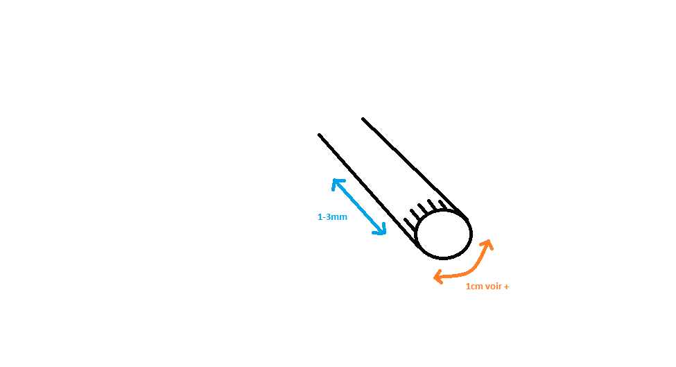

benjamin59 Posté(e) le 26 juin 2020 Auteur Signaler Posté(e) le 26 juin 2020 (modifié) Le 26/06/2020 à 10:57, Boyington a dit : Salut. On dirait les symptômes d’une courroie qui descend trop vite dans l’embrayage. La courroie abîmée au démontage me ferait suspecter une joue voilée, il en faut pas beaucoup. Tu as bien vérifié de ce côté ? Tu as remplacé beaucoup de pièces, mais as tu essayé de remplacer les joues ou la demi-joue d’embrayage ? Salut, J'ai déjà changé la joue par une autre oui, de chez polini. Mais j'ai jamais retester l'ancienne.. je ne sais plus si ça le faisait avec dailleurs.. Merci pour cette piste, je verrais ça dans les jours qui suivent ! Edit: je suis en train de travailler avec et je tilt sur d'autres symptômes (que j'oubliais une fois devant mon pc). @Boyington ton avis me fait penser à un truc, il monte beaucoup trop haut dans les tours à partir des 50kmh.. je n'ose même pas aller à plus de 60 d'ailleurs.. je sens la courroie vibrer à ce moment là comme jamais..! Quand je l'ai acheté d'origine à peine débridé, je me rappel pas d'un scooter gueulant à cette vitesse là....hum.. Edit2: bon et bien vérification de l'embrayage complet, rien au niveau des joues.. j'ai enlevé la courroie, remis l'embrayage et la cloche et serrés mais aucun voilage. J'ai testé en approchant un objet immobile sur plusieurs face et côté et rien de voilé.. Par contre, j'ai toujours eu un petit jeu dans l'arbre de transmission primaire (ou il y a l'embrayage de fixé). J'ai fait un dessin paint rapide (ci-joint) du bout de l'axe: en bleu le jeu se fait en tirant dessus, de 1-3mm. En marron le jeu se fait en tournant/pivotant l'axe d'un bon gros centimètre au moins.. Est-ce normal ? Les dents sont pourtant en parfait état ! Edit3: tiens, aussi, il lui arrive 1 fois sur 10 au démarrage à froid, après une nuit, de s'emballer de ouf dès que j'allume.. une prise d'air pourrait donner ce genre de symptômes en y réfléchissant non ?.. Modifié le 27 juin 2020 par benjamin59
Boyington Posté(e) le 27 juin 2020 Signaler Posté(e) le 27 juin 2020 Pour le jeu j’en sais rien j’ai jamais fais gaffe au jeu la seule fois où j’étais de ce côté là pour monter ma transmission longue. Mais 1cm en latéral ca me parait beaucoup quand même. Le scoot qui s’emballe ça peut-être pas mal de trucs, câble d’accélérateur qui se bloque, starter qui déconne et prise d’air oui.
