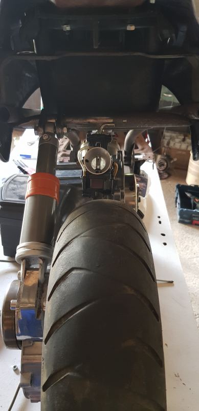

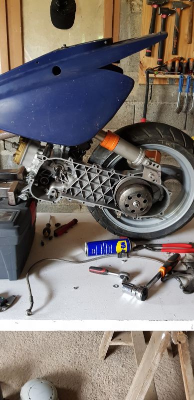

Tefa Posté(e) le 20 mai 2020 Signaler Posté(e) le 20 mai 2020 Bonjour à tous, Quelqu'un a-t-il déjà rechargé un amortisseur de marque Doppler? Comment savoir si il s'agit d'un hydraulique ou oléopneumatique? Connaissez vous la pression à y mettre? Et le type de raccord pour la recharge? A première vue le mien provient d'un booster Je vous joins 2 photo pour les connaisseurs, merci de vos retours Je viens de voir que je me suis planté de rubrique, déplacé dans partie cycle

0 fred82000 Posté(e) le 21 mai 2020 Signaler Posté(e) le 21 mai 2020 salut j'ai fait ma recherche pour le mien que je dois faire réparé et du court il faut une pompe expré pour le gonfler a 7 a 8 bar max je te laisse un lien du type de pompe ces ce modèle la que j'ai pris sur ce site https://bixess.com/fr/pompe-amortisseur-et-fourche-zefal-z-shock-25-bars et ces un oléopneumatique comme amortisseur
0 Tefa Posté(e) le 22 mai 2020 Auteur Signaler Posté(e) le 22 mai 2020 Salut. Merci des infos. Quand je vois la marque zefal, je me dit que je vais aller faire un tour au magasin de vélo à côté de chez moi, ils auront peut-être de quoi me recharger le mien... 1
0 Bader Posté(e) le 22 mai 2020 Signaler Posté(e) le 22 mai 2020 il y a 10 minutes, Tefa a dit : Salut. Merci des infos. Quand je vois la marque zefal, je me dit que je vais aller faire un tour au magasin de vélo à côté de chez moi, ils auront peut-être de quoi me recharger le mien... Pourquoi pas.
0 fred82000 Posté(e) le 23 mai 2020 Signaler Posté(e) le 23 mai 2020 oui tu peux faire cela et voir peut être que eux on du materiel pour cela ces vrais que zefal y fon pour le velo aussi je crois
