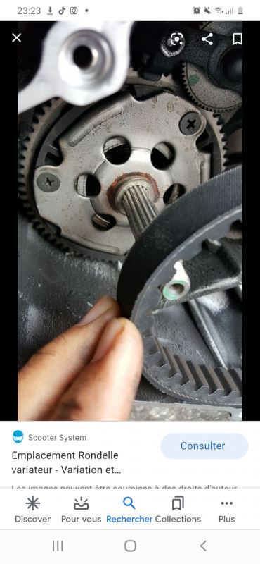

en réglage tu as lair mieux au vue de ce que tu dit mais a tu regarder que tu es bien ta rondelle et que ta courroie ne ce pince pas en bas entre la joue fixe et le variateur
Posté(e) (modifié)
Alors oui il te faut absolument une rondelle qui fait 20x13x1 normalement... en tout cas elle doit entrer sans jeu sur le vilebrequin (si il est d’origine il te faut du 13), elle ne doit pas excéder le diamètre extérieur de ton canon de variateur et enfin faire environ 1 mm d épaisseur. Le tout monter avec une courroie qui ne doit pas excéder 16,5 de largeur . Et c'est vraiment important, crois moi j en ai fait l expérience...:D
si tu as l occasion essaie un gros ressort de poussée blanc.
Modifié par Tomcersyl
