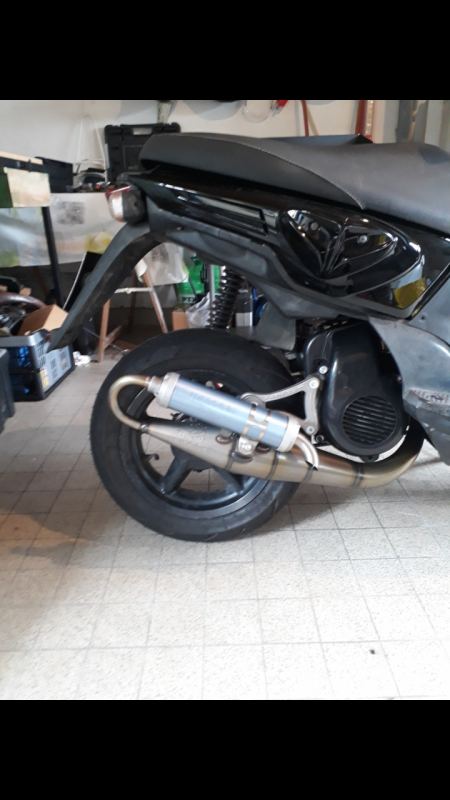

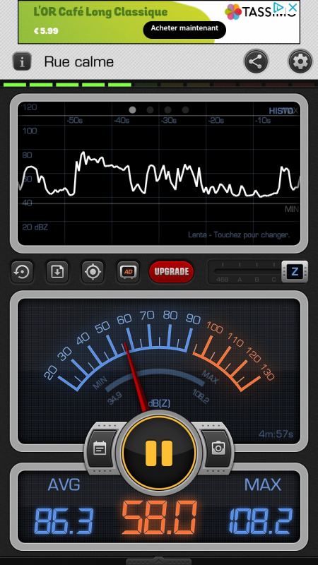

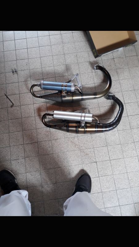

SpiritSystem Posté(e) le 5 juin 2020 Signaler Partager Posté(e) le 5 juin 2020 Salut , j'ai mesuré le son de mon scooter il fait 108 decibel a l'arrêt quand jaccélère. Vous en pensez quoi ? Pour moi ça fait trop de bruit.. j'ai un pot malossi racing Lien vers le commentaire Partager sur d’autres sites More sharing options...

0 dada65 Posté(e) le 5 juin 2020 Signaler Partager Posté(e) le 5 juin 2020 Bonjour la laine de roche et neuve ? joints de pot bon ? sur quel configuration complète ? après les applications sur tel je sais pas si c’est vraiment fiable Lien vers le commentaire Partager sur d’autres sites More sharing options...
0 SpiritSystem Posté(e) le 5 juin 2020 Auteur Signaler Partager Posté(e) le 5 juin 2020 (modifié) il y a 11 minutes, dada65 a dit : Bonjour la laine de roche et neuve ? joints de pot bon ? sur quel configuration complète ? après les applications sur tel je sais pas si c’est vraiment fiable Bonjour Laine ceramique neuve javais crée un topic dans échappement il y a pas longtemps la laine doit avoir 200 borne maxi Joint de pot neuf et j'ai mis de la patte a joint a la rotule de l'échappement au cylindre La configuration : kit 70 mhr racing stock vilebrequin doppler endurance axe 10 pot mhr racing variateur mhr gp galet 5gr embrayage delta full rouge cloche mhr allumage mvt millenium carburateur 25 phbl ysn clapet evo lamelle polini 30 quand je bouche la cartouche du pot le scoot s'eteint j'ai peut être trop bourré la cartouche du pot ? Modifié le 5 juin 2020 par SpiritSystem Lien vers le commentaire Partager sur d’autres sites More sharing options...
0 fred82000 Posté(e) le 5 juin 2020 Signaler Partager Posté(e) le 5 juin 2020 (modifié) salut ps trop fiable ces application la il te faudrait un vrais appareil de mesure et normal que quand tu bouche le pot ton scoot sarette vue que tu fait plus sortir les gaz déchappement il setoufe et donc ce coupe ça fait pareil avec un pot origine Modifié le 5 juin 2020 par fred82000 Lien vers le commentaire Partager sur d’autres sites More sharing options...
0 dada65 Posté(e) le 5 juin 2020 Signaler Partager Posté(e) le 5 juin 2020 Après avec une telle configuration normale que le bruit n’est pas un bruit « d’abeille » enfin je sais pas j’ai jamais eu ces pot Mais pour moi ça me parait normale Si tu as tout de bon niveau cartouche et joint de pot j’ai eu le malossi réplica ( cartouche grise ) Mais pas comme le tien Donc je pourrais donner plus sur cela c’est vraiment un gros bordel qui te fais ? (une vidéo n’aiderai pas le son serais pas pareil ) 1 Lien vers le commentaire Partager sur d’autres sites More sharing options...
0 SpiritSystem Posté(e) le 5 juin 2020 Auteur Signaler Partager Posté(e) le 5 juin 2020 (modifié) Ah oui Il fait beaucoup de bruit et un bruit aigu , j'ai un pot c16 je testerai avec le c16 je viens de test avec ma moto 125 dtr full origine elle est a 86 decibel Modifié le 5 juin 2020 par SpiritSystem Lien vers le commentaire Partager sur d’autres sites More sharing options...

0 dada65 Posté(e) le 5 juin 2020 Signaler Partager Posté(e) le 5 juin 2020 il y a 14 minutes, SpiritSystem a dit : Vertical Je suis pas sûr mais je crois que Nathan a ce cylindre et ce pot il pourra sûrement te dire si c’est normale qui face pas mal de bruit après un pot racing comme tu as plus la configuration c’est normal que ça souffle pas mal Lien vers le commentaire Partager sur d’autres sites More sharing options...
0 jimmy@ Posté(e) le 5 juin 2020 Signaler Partager Posté(e) le 5 juin 2020 c'est un pot racing entierement vide , y a que la laine de roche pour retenir le bruis , c'est bruyant mais c'est normal. si tu veux pas faire de bruis monte une boîte à air , on fait pas gaffe mais avec de gros carburateur avec un cornet ça fait plus de bruis que le pot , les 2 ensemble c'est l'enfer. 1 Lien vers le commentaire Partager sur d’autres sites More sharing options...
0 SpiritSystem Posté(e) le 5 juin 2020 Auteur Signaler Partager Posté(e) le 5 juin 2020 (modifié) Hmm j'ai mis la boîte à air ça change légèrement et apre je l'ai enlevé et le bruit est a peine plus fort mais c'est plus du coté du carburateur le bruits après j'ai pas encore test avec le cornet, je veux bien te croire . je testerai avec le c16 et cornet voir la différence. merci a toi Edit: ce que ma choqué c'est la différence au niveau du bruit entre le 21 et le 25 avec boîte à air le pot a pas du tout le même son Modifié le 5 juin 2020 par SpiritSystem Lien vers le commentaire Partager sur d’autres sites More sharing options...

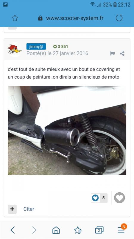

0 jimmy@ Posté(e) le 5 juin 2020 Signaler Partager Posté(e) le 5 juin 2020 ma boîte à air reduit un peu le bruis c'est pas énorme mais le gain en silence est apreciable (ça depand de la boîte à air , une de kart est très silencieuse mais demande beaucoup de place sur un scoot. Lien vers le commentaire Partager sur d’autres sites More sharing options...
0 SpiritSystem Posté(e) le 5 juin 2020 Auteur Signaler Partager Posté(e) le 5 juin 2020 (modifié) il y a 29 minutes, jimmy@ a dit : ma boîte à air reduit un peu le bruis c'est pas énorme mais le gain en silence est apreciable (ça depand de la boîte à air , une de kart est très silencieuse mais demande beaucoup de place sur un scoot. Super j'ai vraiment hate que tu fasse le tutoriel de la boîte à air que tu as sur ton scoot il y a 29 minutes, jimmy@ a dit : ma boîte à air reduit un peu le bruis c'est pas énorme mais le gain en silence est apreciable (ça depand de la boîte à air , une de kart est très silencieuse mais demande beaucoup de place sur un scoot. Et les flic il te disent quoi quand il tarète il te disent rien pour le bruit ? Je me suis pas encore fait arrêter par les chtar Modifié le 5 juin 2020 par SpiritSystem Lien vers le commentaire Partager sur d’autres sites More sharing options...

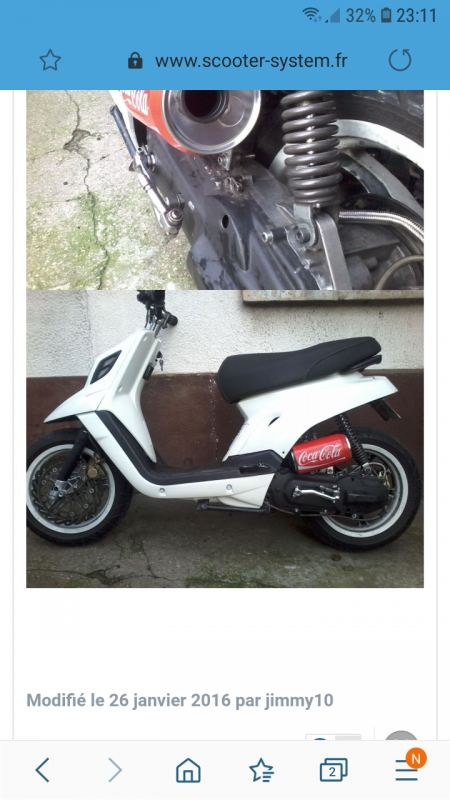

0 fred82000 Posté(e) le 5 juin 2020 Signaler Partager Posté(e) le 5 juin 2020 il y a 29 minutes, SpiritSystem a dit : Super j'ai vraiment hate que tu fasse le tutoriel de la boîte à air que tu as sur ton scoot si je me trompe pas il a déjà fait un tutoriel pour sa boîte à air fait maison Lien vers le commentaire Partager sur d’autres sites More sharing options...
0 SpiritSystem Posté(e) le 5 juin 2020 Auteur Signaler Partager Posté(e) le 5 juin 2020 il y a 27 minutes, fred82000 a dit : si je me trompe pas il a déjà fait un tutoriel pour sa boîte à air fait maison Ah bon ? j'ai était voir les 15 page de la section turoriel j'ai pas trouvé Lien vers le commentaire Partager sur d’autres sites More sharing options...
0 fred82000 Posté(e) le 5 juin 2020 Signaler Partager Posté(e) le 5 juin 2020 alors peut être sur son projet tuning uil explique sa 1 Lien vers le commentaire Partager sur d’autres sites More sharing options...
0 SpiritSystem Posté(e) le 5 juin 2020 Auteur Signaler Partager Posté(e) le 5 juin 2020 (modifié) il y a une heure, fred82000 a dit : alors peut être sur son projet tuning uil explique sa j'ai pas tout vue, je regarderai. Merci j'ai regardé son projet (qui est super )on voit qu'il a testé plein de pièce et qu'il a de l'expérience Au passage il explique pas vraiment comment il a fait sa nouvelle boîte à air. Juste il a expliqué celle avec la cannette de coca mdr Modifié le 5 juin 2020 par SpiritSystem Lien vers le commentaire Partager sur d’autres sites More sharing options...

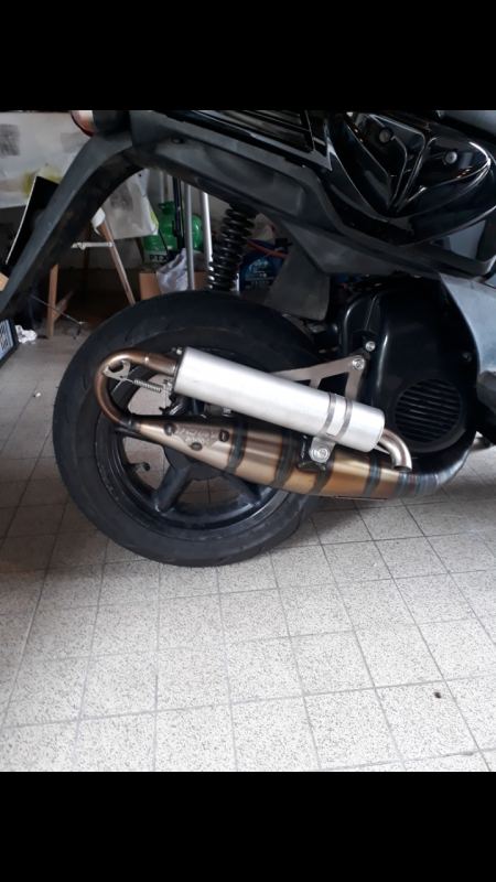

0 nathan 2917 Posté(e) le 5 juin 2020 Signaler Partager Posté(e) le 5 juin 2020 Il y a 5 heures, dada65 a dit : Bloc moteur vertical ou horizontal ? @nathan 2917 toi qui a je crois le mhr en pot il fait beaucoup de « bruit ? » Ouai c’est vrai que ce pot est bruyant genre tgo j’y es mit une cartouche polini evo ( plus longue) la cartouche mhr est plus courte qu’une de yas d’où le bruit.. ça fait un bruit assez aiguë et métallique mais ça casse pas la tête non plus comme un scr Lien vers le commentaire Partager sur d’autres sites More sharing options...
0 dada65 Posté(e) le 5 juin 2020 Signaler Partager Posté(e) le 5 juin 2020 il y a 3 minutes, nathan 2917 a dit : Ouai c’est vrai que ce pot est bruyant genre tgo j’y es mit une cartouche polini evo ( plus longue) la cartouche mhr est plus courte qu’une de yas d’où le bruit.. ça fait un bruit assez aiguë et métallique mais ça casse pas la tête non plus comme un scr salut merci pour ton retour hi oui c'est vrais que les scr sont cas même bruyant que ca soit sur les mecaboîte ou scooter ... Lien vers le commentaire Partager sur d’autres sites More sharing options...
0 nathan 2917 Posté(e) le 5 juin 2020 Signaler Partager Posté(e) le 5 juin 2020 à l’instant, dada65 a dit : salut merci pour ton retour hi oui c'est vrais que les scr sont cas même bruyant que ca soit sur les mecaboîte ou scooter ... Ça est affreux mais c’est vrai que faut gaffe à la laine de roche du pot mhr elle crame assez vite par rapport à d’autre cartouche j’ai jamais trouver pourquoi Lien vers le commentaire Partager sur d’autres sites More sharing options...
0 dada65 Posté(e) le 5 juin 2020 Signaler Partager Posté(e) le 5 juin 2020 (modifié) il y a 13 minutes, nathan 2917 a dit : Ça est affreux mais c’est vrai que faut gaffe à la laine de roche du pot mhr elle crame assez vite par rapport à d’autre cartouche j’ai jamais trouver pourquoi ah toi aussi tu as ce souci du moins si ont peut appeler ca comme ca .. je me souviens quand j'avais eu le malossi replica ( cartouche grise ) pour nitro bon c'est pas le racing serte mais maintenant que tu le dis il met arriver de remplacer la laine de roche plusieurs fois (souvent 2fois en rien de temps ) et du coup je l'avais vendu car il n'est pas top top niveau perfs je trouver peut être que ca chauffe énormément cartouche compresser a l'intérieur ? Modifié le 5 juin 2020 par dada65 Lien vers le commentaire Partager sur d’autres sites More sharing options...
0 nathan 2917 Posté(e) le 5 juin 2020 Signaler Partager Posté(e) le 5 juin 2020 il y a une heure, dada65 a dit : ah toi aussi tu as ce souci du moins si ont peut appeler ca comme ca .. je me souviens quand j'avais eu le malossi replica ( cartouche grise ) pour nitro bon c'est pas le racing serte mais maintenant que tu le dis il met arriver de remplacer la laine de roche plusieurs fois (souvent 2fois en rien de temps ) et du coup je l'avais vendu car il n'est pas top top niveau perfs je trouver peut être que ca chauffe énormément cartouche compresser a l'intérieur ? C’est idem à un conti chr v3 le mhr rep ba j’avais lu une historie de cartouche en céramique du coup ça chauffe pourtant j’ai l’impression que c’est de l’alu Lien vers le commentaire Partager sur d’autres sites More sharing options...
0 fred82000 Posté(e) le 6 juin 2020 Signaler Partager Posté(e) le 6 juin 2020 @SpiritSystem alors ces celle la qu'il explique et pas lautre bon tu as déjà une idées de quoi faire Lien vers le commentaire Partager sur d’autres sites More sharing options...
0 dada65 Posté(e) le 6 juin 2020 Signaler Partager Posté(e) le 6 juin 2020 Il y a 9 heures, nathan 2917 a dit : C’est idem à un conti chr v3 le mhr rep ba j’avais lu une historie de cartouche en céramique du coup ça chauffe pourtant j’ai l’impression que c’est de l’alu Exact il ont les même corps d’échappement d’accord oue comme quoi ... Il y a 12 heures, SpiritSystem a dit : j'ai pas tout vue, je regarderai. Merci j'ai regardé son projet (qui est super )on voit qu'il a testé plein de pièce et qu'il a de l'expérience Au passage il explique pas vraiment comment il a fait sa nouvelle boîte à air. Juste il a expliqué celle avec la cannette de coca mdr Salut si je crois qui l’explique tout je me souviens d’avoir vu ça Lien vers le commentaire Partager sur d’autres sites More sharing options...
0 SpiritSystem Posté(e) le 6 juin 2020 Auteur Signaler Partager Posté(e) le 6 juin 2020 (modifié) Il explique tout sur celle avec la canette de coca et la il a n'a une nouvelle ou il dit sur son projet tuning qu'il vas faire un tutoriel sur la facon de comment il a fait celle en bout de pvc Edit : je parle de celle qui la la Modifié le 6 juin 2020 par SpiritSystem Lien vers le commentaire Partager sur d’autres sites More sharing options...
