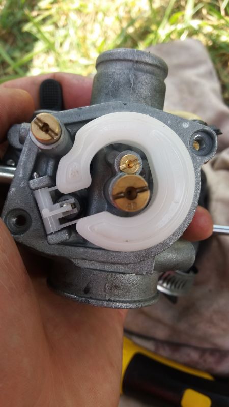

XTR4K Posté(e) le 9 juin 2020 Signaler Partager Posté(e) le 9 juin 2020 Salut a tous je suis propriétaire d'une Rieju SMX donc moteur Am6 Mibareli J'ai refait tout le moteur surtout le haut moteur avec cylindre culasse et piston Airsal Elle démarre parfaitement elle rien bien le ralentie démarre au quart de tour En étant sans vitesse enclencher elle monte dans les tour correctement mais une fois que je suis en train de rouler je reste bloquer a 30km/h grand MAX Si quelqu'un aurais une petite idée je suis preneur Lien vers le commentaire Partager sur d’autres sites More sharing options...

XTR4K Posté(e) le 9 juin 2020 Auteur Signaler Partager Posté(e) le 9 juin 2020 (modifié) il y a 54 minutes, dada65 a dit : Salut quel carburateur as tu ? Gicleur principal et ralentit ? à mon avis tu as un réglage carburateur complet à faire la boîte à clapet et en état ? carburateur 17.5 Dell'Orto avec Gicleur principale 85 ( Origine 83 ) le reste des gicleur j'y est pas toucher donc celui a coter de l'essence 34 et celui qui est tout seul 50 j'ai fait vérifier ma boîte a clapet par un mécano moto il m'a dit qu'elle était bonne dans sans défaut Modifié le 9 juin 2020 par XTR4K Lien vers le commentaire Partager sur d’autres sites More sharing options...
dada65 Posté(e) le 9 juin 2020 Signaler Partager Posté(e) le 9 juin 2020 Et en gicleur ralenti ? pour moi tu as un réglage complet à faire au carburateur niveau vise richesse tu es comment? Peut être qui faudrai deviser un peu la visse ou même augmenter le gicleur Lien vers le commentaire Partager sur d’autres sites More sharing options...
XTR4K Posté(e) le 9 juin 2020 Auteur Signaler Partager Posté(e) le 9 juin 2020 Comme je l'ai dit plus haut Donc Celui dit qui est tout seul en haut a gauche 50 Celui du milieu 85 Et celui a coter 34 Ma vise de ralentie est à fond Et celle de l'air est serrée moi 2 tour Lien vers le commentaire Partager sur d’autres sites More sharing options...
dada65 Posté(e) le 9 juin 2020 Signaler Partager Posté(e) le 9 juin 2020 (modifié) Déjà y’a un problème t’a visé de ralenti ne doit pas être viser à fond Il faut que tu mette un gicleur de 40 au ralenti voir un 45 ton 34 et pour moi bien trop petit d’où ça expliquerai ta visé serrer à fond et ça peut jouer à ton problème que ta moto n’avance pas Modifié le 9 juin 2020 par dada65 Lien vers le commentaire Partager sur d’autres sites More sharing options...

dada65 Posté(e) le 9 juin 2020 Signaler Partager Posté(e) le 9 juin 2020 à l’instant, XTR4K a dit : D'accord merci je vais regarder ça je vous donnerais des nouvelles voir si c'est ca Ah mais je pense que ton soucis et au gicleur de ralenti... tu verra d’autre avis quel kit airsal tu as le 50 ou le 70 ? Lien vers le commentaire Partager sur d’autres sites More sharing options...

dada65 Posté(e) le 9 juin 2020 Signaler Partager Posté(e) le 9 juin 2020 (modifié) Il y a 2 heures, XTR4K a dit : Non c'est le 50 J'ai appeler mon mécano et je lui est expliquer avec les même information que je vous est donnée pour lui se serai le pot donc je vais regarder demain si c'est ça mais moi je pense que c'est l'embrayage parce que si je sers les vise à fond l'embrayage est trop dur donc sur les 4 je dois en serrée à fond que 2 et un peu serrée les 2 autre Non le pot n’est pas en cause il est prévu pour 50/70 même si aurai plus gros en réglant un peu le carburateur tu avancerais à plus de 30 pour moi c’est ton carburateur au gicleur de ralenti un réglage carburateur complet à faire car viser à fond celle du ralenti y’a un problème @fred82000 @jimmy@ @Bader @cedric62 si vous passer part là pour donner votre avis Modifié le 9 juin 2020 par dada65 Lien vers le commentaire Partager sur d’autres sites More sharing options...
