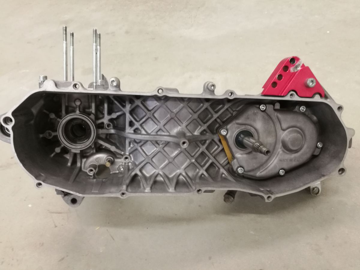

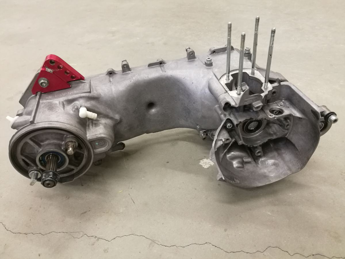

0 Pat2607 Posté(e) le 30 juin 2020 Auteur Signaler Posté(e) le 30 juin 2020 (modifié) Merci @jimmy@ pour ton retour. Finalement j'ai réussi a trouver un carter d'occasion. Comme je m'en doutais l'axe de béquille impossible a sortir, j'ai dû couper l'axe et le sortir a la presse. J'ai fait un gros nettoyage du moteur et je l'ai ouvert. Je m'attendais a trouver beaucoup de jeux dans le vilebrequin mais aucun jeux de bas en haut, juste un peu de droite a gauche. Voici en photo le piston qu'en pensez vous ? Je ne trouve pas le cylindre degeulasse mais l'ai posé a coté d'un autre (un artek fonte qui est H.S) et je m'aperçois que la sortie d'échappement est beaucoup plus grosse par rapport au mien. Du coup je me pose la question de changer le haut moteur pour avoir quelques chose de plus performant tout en restant en fonte pour la solidité. Auriez vous quelques chose a me conseiller. Modifié le 30 juin 2020 par Pat2607
