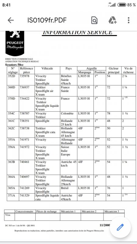

Hello j'aimerais savoir les réglages de base des scooters neufs  qui viennent de chez MBK niveau carburation, nombre de tours pour la vis de richesse carburateurs si c'est Gurtner ou Dell Orto par années,  gicleurs origine etc
J'ai trouvé pour chez Peugeot tous les modèles avec les réglages précis, gicleurs et nombre de tours dévisser pour la vis de richesse mais pas chez MBK.
Je demande parce j'ai un Nitro origine de 2008 Gicleur 62 et j'ai quelques soucis niveau carburation suite à un nettoyage et j'aimerais remettre les réglages de bases (la vis est côté pipe je sais pas si quand on vis ça enrichi  ou si ça appauvri.)

post mal placé, c'est une demande de renseignements, en plus la fiche présenté n'est valable que pour les modèles peugeot Vertical de 2000 avec pas d'information lisible pour le modèle de carburateur, la taille etc...
Il y a déjà tout ce qu'il faut sur le post doc peugeot officielle >
Pour mbk, il n'y a pas de ce genre de doc, sauf documentation atelier pour chaque modèle de scoot, par contre si tu fais un post pour poser ta question, il y a beaucoup d'utilisateur de mbk ici, tu auras sûrement une réponse.

vis coté pipe = vis de richesse= plus on sert la vis moins il y aura d'essence
vis coté filtre à air= vis d'air= plus on sert la vis moins il y a d'air dans le mélange ;)
