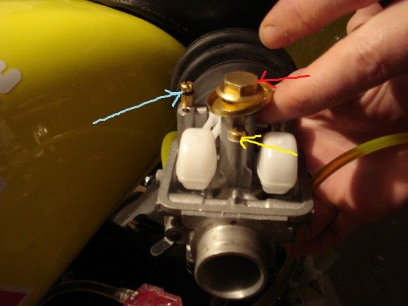

UnRe4l Posté(e) le 11 janvier 2021 Signaler Posté(e) le 11 janvier 2021 (modifié) Salut, ça fait un bail! Bon j'ai décidé de remettre les pattes dans un Nitro, je vous décris la configuration: (tout est neuf) - Kit 70 Top Rose due Plus - vilebrequin Doppler endurance - Carburateur 25 PHBL (c'est lui qui m'ennuie, j'y reviens) - Admission complet Stage6 - BAA origine prépa (conduit d'arriver d'air agrandit avec mousse malossi) - Variateur grande plage Malossi (5,5gr) - Embrayage Fly clutch (full rouge malossi) - Yasuni R - Transmi 15/39 (je fais beaucoup beaucoup de nationale soit 40km par jour à fond) Alors, ça va pas du tout. Le scooter tiens bien le ralentit, à froid comme à chaud. Lors de l'ouverture des gazs il a du mal à prendre ces tours jusqu'à 20/30km/h. (ca je dirais qu'il faudrait cafouiller aux ressorts de mâchoires) Ensuite une fois un peu plus chaud, après avoir décéléré arrivé en bas régime lorsque j'ouvre à plus d'1/2 j'ai un gros trou. Il refuse de prendre ses tours, je dois rester au 1/4 de gaz pour qu'il décide de reprendre. Une fois que le régime commence à monter il balbutie (ta ta ta, tout en prenant ses tours). Actuellement l'aiguille est au second cran, le gicleur secondaire est de 70 (par défaut) et le principale est 110. C'est ma première avec un PHBL, help ? Modifié le 11 janvier 2021 par UnRe4l

Alain Posté(e) le 12 janvier 2021 Signaler Posté(e) le 12 janvier 2021 Pour le souci de reprise, je pense au réglage de l'aiguille. Tu as essayé de mettre le clips un cran plus bas? Je connais pas du tous les PHBL, mais le symptôme tend à dire que c'est l'aiguille.
UnRe4l Posté(e) le 12 janvier 2021 Auteur Signaler Posté(e) le 12 janvier 2021 (modifié) Le 12/01/2021 à 18:58, Alain a dit : Pour le souci de reprise, je pense au réglage de l'aiguille. Tu as essayé de mettre le clips un cran plus bas? Je connais pas du tous les PHBL, mais le symptôme tend à dire que c'est l'aiguille. Yep Alain, j'ai fait 2 et 3eme position. (ca s'attenue quand je monte l'aiguille, en baissant le clip) Justement j'étais tombé sur un de tes sujets concernant les puits et taille d'aiguilles. Celle sur le miens c'est un D22 soit les même caractéristiques qu'un w07 de 17,5 ou 21 j'sais plus trop. (celle que j'utilisais sur plus petit carburateur) Le puit du phbl est AQ264 ou 266. On m'a toujours dis d'oublier le 1 et dernier cran, qu'est-ce que je tente? Une aiguille plus fine ? Que penses-tu de la D33 et D37 ( -> https://www.Dell'Orto.fr/index.php?controller=attachment&id_attachment=20 ) et un puit K264 du phbl bs 2 luxe (contre le AQ264 du 25 phbl bs stdart) Modifié le 14 janvier 2021 par UnRe4l
Alain Posté(e) le 12 janvier 2021 Signaler Posté(e) le 12 janvier 2021 Comme je te l'ai dit, les PHBL me sont totalement inconnus. La D34 pourrait être intéressant, avec un cône plus long et fin que sur ton aiguille actuelle.

UnRe4l Posté(e) le 12 janvier 2021 Auteur Signaler Posté(e) le 12 janvier 2021 (modifié) il y a une heure, Msb a dit : après le couple est plus important avec ton carburateur de 25mm.c'est dommage que tu reparte sur un 21mm. Les cran plus en haut ou en bas tu as essayé? J'essayerais demain pour me fixer voir si c'est mieux EDIT: j'ai finalement achetés quelques aiguilles pour faire des test. Modifié le 12 janvier 2021 par UnRe4l
Msb Posté(e) le 12 janvier 2021 Signaler Posté(e) le 12 janvier 2021 Franchement reste sur ton carburateur de 25. Ton delire en bas régime est du a un manque d'air
UnRe4l Posté(e) le 13 janvier 2021 Auteur Signaler Posté(e) le 13 janvier 2021 Il y a 17 heures, Msb a dit : Franchement reste sur ton carburateur de 25. Ton delire en bas régime est du a un manque d'air Plutôt un manque d'essence. L'aiguille n'est pas adapté, j'en suis sûr.
Msb Posté(e) le 13 janvier 2021 Signaler Posté(e) le 13 janvier 2021 Si tu dessere genre de 3 tours ta richesse c'est mieux. Le Dell'Orto plus tu desserre plus tu enrichi. Sens contraire pour les pwk
UnRe4l Posté(e) le 13 janvier 2021 Auteur Signaler Posté(e) le 13 janvier 2021 (modifié) il y a 2 minutes, Msb a dit : Si tu dessere genre de 3 tours ta richesse c'est mieux. Le Dell'Orto plus tu desserre plus tu enrichi. Sens contraire pour les pwk Vis d'air côté admi sur le PHBL, lorsque tu sers la vis, tu appauvri le circuit intermédiaire et inversement. Modifié le 13 janvier 2021 par UnRe4l
