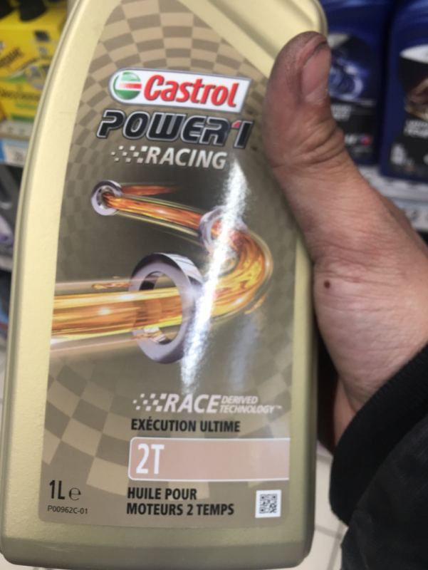

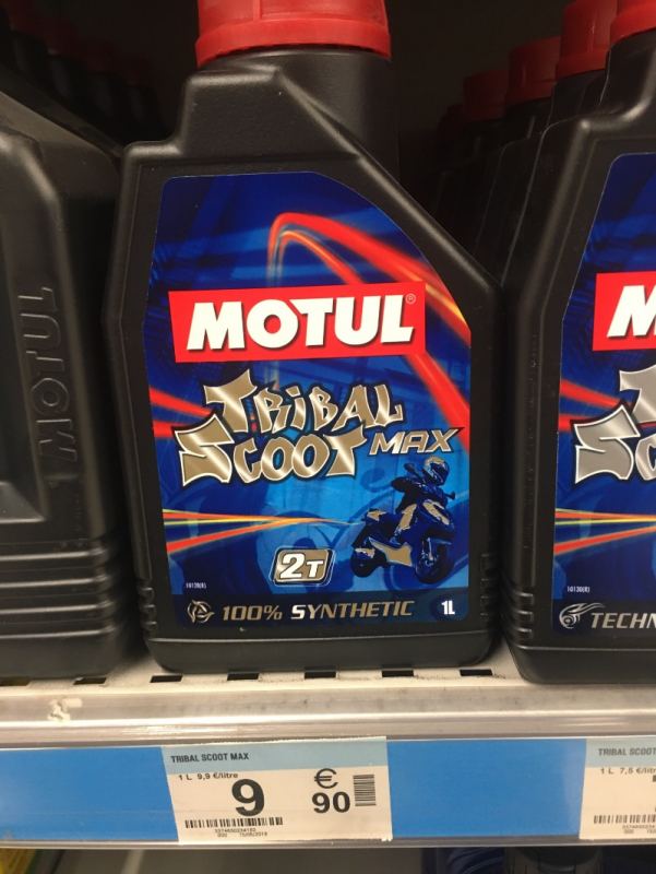

0 Jimo37 Posté(e) le 30 juillet 2021 Signaler Posté(e) le 30 juillet 2021 il y a 14 minutes, Thegame a dit : Elle s'appelle comment l'huile castrol synthétique ?et tu l'as trouve dans quel magasin ? Je garde cette info au cas où Ah dac je ne savais pas que un kit 70 pouvait mieux marcher que un 86cc Je la chope en grande surface a carrefour je te met une photo au cas ou et si un 70 avec les bons diagrammes et formes de transfere peux marcher bien mieux qu’un 86cc déjà les gros cylindres son fait pour du couple dôc moins pointus moins de trs minutes pieces mobiles plus lourdes exemple un 70 2fast marche bien mieux qu’un 86 top alu. Je t’ai mis deux huiles que j’utilise la tribal est moins cher que la castrol. 1
0 Thegame Posté(e) le 30 juillet 2021 Signaler Posté(e) le 30 juillet 2021 Il y a 3 heures, Jimo37 a dit : Je la chope en grande surface a carrefour je te met une photo au cas ou et si un 70 avec les bons diagrammes et formes de transfere peux marcher bien mieux qu’un 86cc déjà les gros cylindres son fait pour du couple dôc moins pointus moins de trs minutes pieces mobiles plus lourdes exemple un 70 2fast marche bien mieux qu’un 86 top alu. Je t’ai mis deux huiles que j’utilise la tribal est moins cher que la castrol. Dac merci
0 jimmy@ Posté(e) le 30 juillet 2021 Signaler Posté(e) le 30 juillet 2021 Il y a 5 heures, Jimo37 a dit : Je la chope en grande surface a carrefour je te met une photo au cas ou et si un 70 avec les bons diagrammes et formes de transfere peux marcher bien mieux qu’un 86cc déjà les gros cylindres son fait pour du couple dôc moins pointus moins de trs minutes pieces mobiles plus lourdes exemple un 70 2fast marche bien mieux qu’un 86 top alu. Je t’ai mis deux huiles que j’utilise la tribal est moins cher que la castrol. j'utilise cette huile castrol , elle est très bien. aussi bien que la ipone samourail qui vaut le double. 1
0 fred82000 Posté(e) le 31 juillet 2021 Signaler Posté(e) le 31 juillet 2021 la castrol je la payer 10h a un intermarcher qui es a plus de 30km de chez moi sinon chez roady il me la fait a 18e je pense bien la prendre sur le net comme je fessais avant ces bien moins cher
