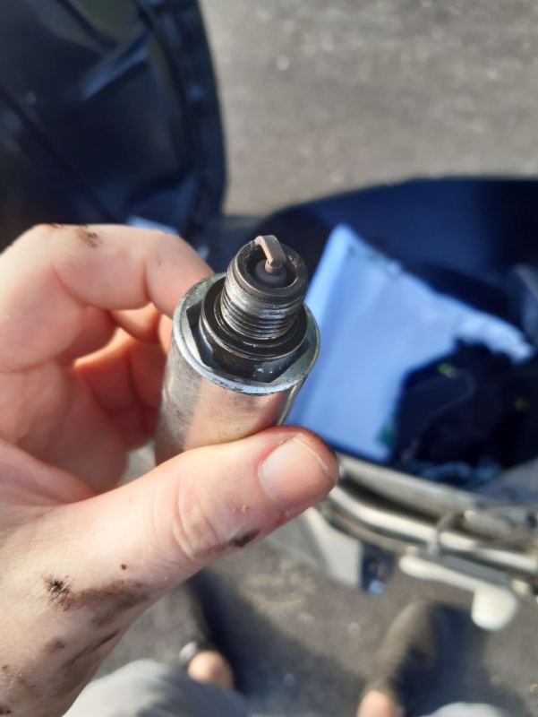

J'ai tapé une pointe et j'ai fait une photo de la bougie:
Vous en pensez quoi ?
il y a du mélange imbrule un peu,les traces noires sur le filetage
tu es trop riche de 3 a 5 points mais reste comme ca pour le rodage et pour l’excédant d’huile c’est normal surtout quand tu roule riche mais dant tous les cas tu en aura tout le temps. Par contre evite les pointes pendant le rodage surtout des le debut si le cylindre n’est pas appairé au top comme un racing tu peux le serrer très rapidement…attend d’avoir fait au moins 150km avant de vouloir taper dedans.

Ah ok,je vais baisser de 3 points le gicleur principal pour voir

Ok je touche pas au gicleur
Je vais toucher à l'aiguille je penses,j'ai réglé la vis d'air et le scooter ratatouille un peu encore
Il faut appauvrir l'aiguille d'un cran tu penses ?

Oui ca joue sur la monté a mi régime faut qu’il gratte un peu sur la monté si tu sent qu’il gratte vraiment trop monte le clips d’un cran plus haut genre 2eme en partant du haut

Si tu baisse l’aiguille tu appauvris si tu la monte tu enrichis et non je n’ai pas chuté c'était sur le sec j'ai coupé les gaz le plus rapidement possible par contre j’ai fait couiner le pneu sévère et belle frayeur mais pas la pire une fois en derbi je tape une pointe en grosse descente a plus de 90 et la même gros bloquage j'ai faillis finir dans le fossé cette fois ci car je suis partis en travers j’avais eu la fleme de refaire le niveau d’huile il n’y avais q’un petit fond…mauvaise idée après j’etais jeune et con comme un dit. Oui mais crois moi qu’il est plus silencieux qu’un vrai pot de compète du genre r1200/roost et j’en passe

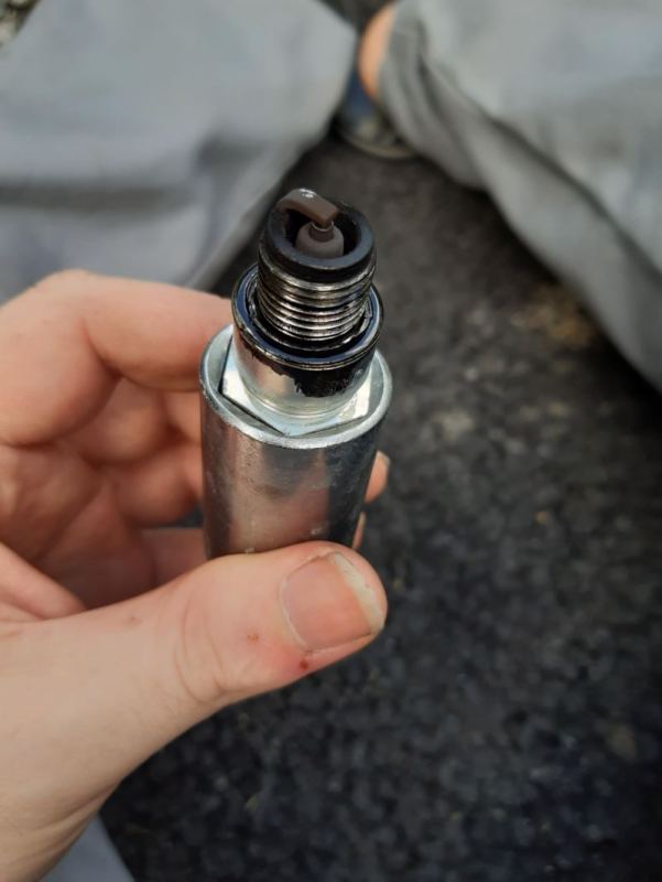

Ma richesse est bonne,la couleur de ma bougie est bonne,
j'ai une question:
Est ce que ça suffit de faire une pointe dans une descente,de couper le moteur de suite et démonter la bougie pour contrôler la richesse ?
Car le trajet que je vais faire,je vais rester poignée accélérée à fond pendant 5,20,30 kilomètre, j'ai peur que en chauffant plus le moteur demande plus d'essence pour refroidir,et du coup le mélange s'appauvrit et la ça craint du boudin
J'ai baissé le gicleur principal de 80 à 78 puis 75,et c'est encore un poil riche,de toute façon j'ai pas de gicleur plus petit
Vous pensez quoi de la couleur de la bougie ?

pour un réglage carburation tu prend une ligne droite pas une descente et tu pousse le scoot puis coupe le moteur et regarde ta bougie
que tu sois un poil riche encore et pas grave du tout ces pas comme si tu étais méga riche a en faire cracher l'huile par le pot
