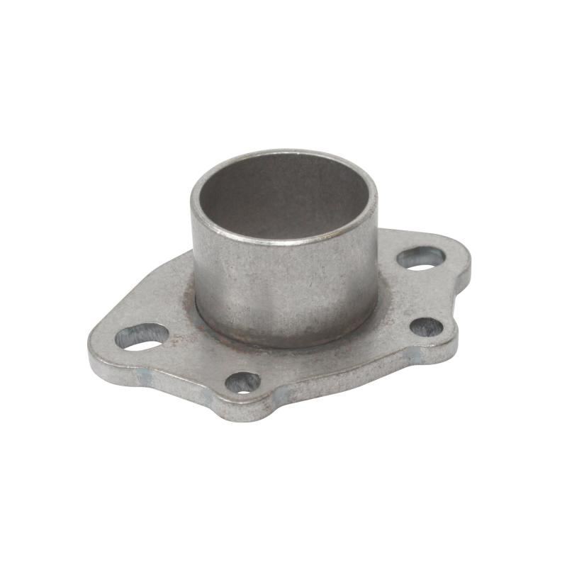

jimmy@ Posté(e) le 11 septembre 2022 Signaler Posté(e) le 11 septembre 2022 (modifié) salut , les pot racing comme le c16 on une bride qui se visse sur le cylindre et s'ammanche sur le pot et tien avec un ressort (tof) , avec ce kit tu peux monter plus gros en pot , c20 , r 1200 , voca comba ect ... Modifié le 11 septembre 2022 par jimmy@
fred82000 Posté(e) le 11 septembre 2022 Signaler Posté(e) le 11 septembre 2022 une bride comme dit jimmy mais sur les site vpciste tu le vois le montage comment il est
Thegame Posté(e) le 11 septembre 2022 Auteur Signaler Posté(e) le 11 septembre 2022 (modifié) il y a 57 minutes, jimmy@ a dit : salut , les pot racing comme le c16 on une bride qui se visse sur le cylindre et s'ammanche sur le pot et tien avec un ressort (tof) , avec ce kit tu peux monter plus gros en pot , c20 , r 1200 , voca comba ect ... Salut,ça m'a l'air mieux comme système que le pot yasuni R en un morceau,j'ai resserré le pot et la cartouche à fond,mais je suis pas serein maintenant mais le prix d'un r1200 neuf ça pique et j'ai regardé leboncoin yen a pas il y a 51 minutes, fred82000 a dit : une bride comme dit jimmy mais sur les site vpciste tu le vois le montage comment il est Oui mais je me méfie,il suffit que la photo sur le site internet soit pas la bonne.... Modifié le 11 septembre 2022 par Thegame
