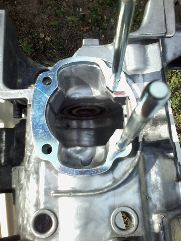

bluntman69 Posté(e) le 27 janvier 2022 Signaler Partager Posté(e) le 27 janvier 2022 (modifié) Salut comme vous le savez ( ou pas ) je voulais me remonter un spirit de 1998 comme dans ma jeunesse, mais vous m’avez convaincu de monter un spitro voilà la configuration désiré : kit polini evo 3 70cc ( le evo1 serait idéal ) pot polini evo ( ou roost, bidalot ) vilebrequin , je possède déjà le evo 1 , mais je vais en racheter un en bielle de 85mm Pack overrange ( j’ai déjà ) transmission ( laquelle? Celle de nitro ? ) carter de transmission malossi ou polini ( j’ai eu des souci dans ma jeunesse avec les roulement sur carter d’origine ) carburateur pwk de 28 ( en cour de route via aliexpress) cornet malossi ( je sais c’est bruyant , mais j’avais celui ci dans ma jeunesse et je kiffe le bruit ) boîte à clapet et cale pour passage du carburateur vers l’arrière ( besoin d’aide .. vforce ? Malossi ? Quel cale ?? ) Allumage , besoin d’aide … si possible avec l’éclairage J’achète principalement de l’occasion ( sauf le kit je pense ) L’ancien vous remercie d’avance et si j’ai oublié quelques chose n’hésitez pas Modifié le 27 janvier 2022 par bluntman69 Lien vers le commentaire Partager sur d’autres sites More sharing options...

0 bluntman69 Posté(e) le 22 mars 2022 Auteur Signaler Partager Posté(e) le 22 mars 2022 (modifié) Bon kit reçu vilebrequin, cale stage6, clapet vl14 en cours de route le pot je pense prendre un polini big evo 70cc , cependant roost me fait de l’œiL mais aucune dispo donc c’est réglé se sera un big evo par contre vue le prix sur a 100% je change la bride et ça se monte sans modif ???? La sortie d’échappement du cylindre big evo a le même angle et longueur que celui du cylindre polini evo3 ? merci Modifié le 22 mars 2022 par bluntman69 1 Lien vers le commentaire Partager sur d’autres sites More sharing options...
0 jimmy@ Posté(e) le 22 mars 2022 Signaler Partager Posté(e) le 22 mars 2022 Il y a 3 heures, bluntman69 a dit : Bon kit reçu vilebrequin, cale stage6, clapet vl14 en cours de route le pot je pense prendre un polini big evo 70cc , cependant roost me fait de l’œiL mais aucune dispo donc c’est réglé se sera un big evo par contre vue le prix sur a 100% je change la bride et ça se monte sans modif ???? La sortie d’échappement du cylindre big evo a le même angle et longueur que celui du cylindre polini evo3 ? merci il a le même angle que les autres pot racing , le seul pot 70 specifique à un seul kit est le st6 R/T , déstiné aux kit du même nom , l'angle est plus prononcé (comme piaggio) . tu l'achete neuf le pot ? sur lbc y a un pot pas trop chere et bien perfo , le h5 je croie. y a aussi les mhr , mhr team , st6 r1200, r1400, yaz c21 , c30, most 70/80 , jollymoto , tcr qui s'accorde bien a c kit. pourquoi la cale st6 ? les transfere sons comme l'origine , il faudra la retravailller comme le bm , avec la cale polni qui vaut le même prix 'avec les gougeons) elle est aligné aux kit au poils , elle m'a même bien servis pour aligné le bm . 1 Lien vers le commentaire Partager sur d’autres sites More sharing options...
