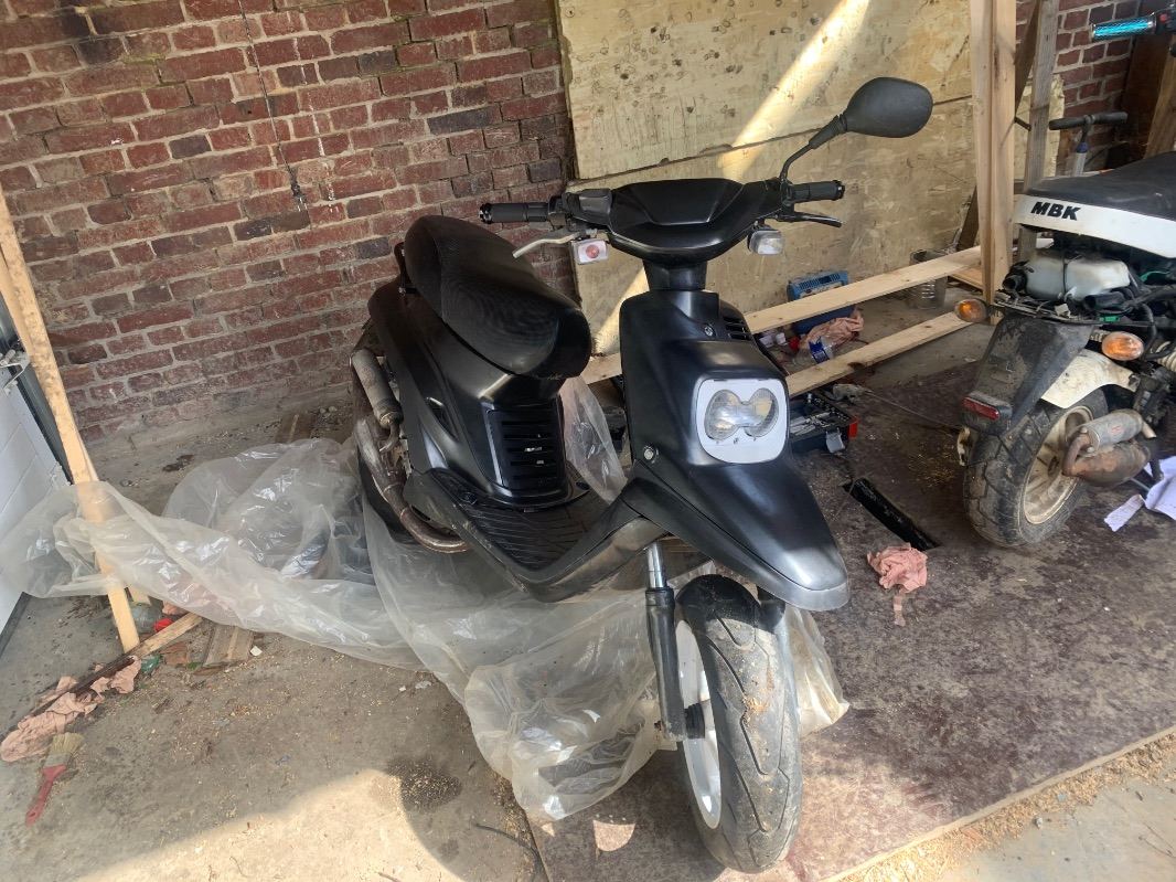

bon il est temps que j’ouvre un topic pour vous présenter mon projet.
 Sur la base d’un spirit de 1998.
Je voulais à la base me refaire le même spirit qu’à mes 14/18 ans , mais vous m’avez convaincu de partir sur un spitro.
Vous avez été peu à me conseiller sur le choix des pièces, peu….. mais car il y a un mais vos conseil valent de l’or, ok les réseau sociaux on tuer les forum, mais sur les forum il reste les ( vrai ) pas des mecs qui te raconte n’importe quoi .
je tenais donc à vous remercier, car sans vous pas sûr que mon projet aurai abouti..
Voici la configuration :

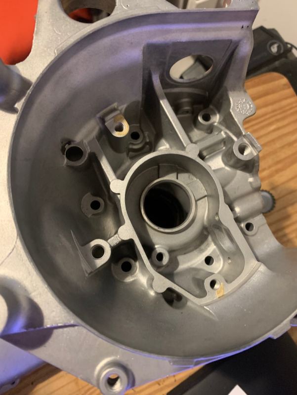

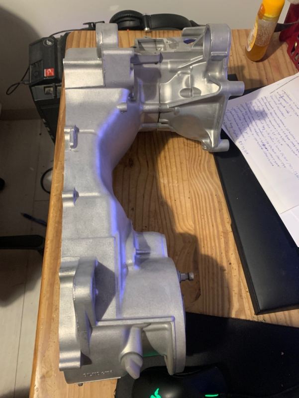

base booster spirit de 1998 avec jante de rocket , il sera full black , avec jantes blanche et un optique bcd à l’ancienne

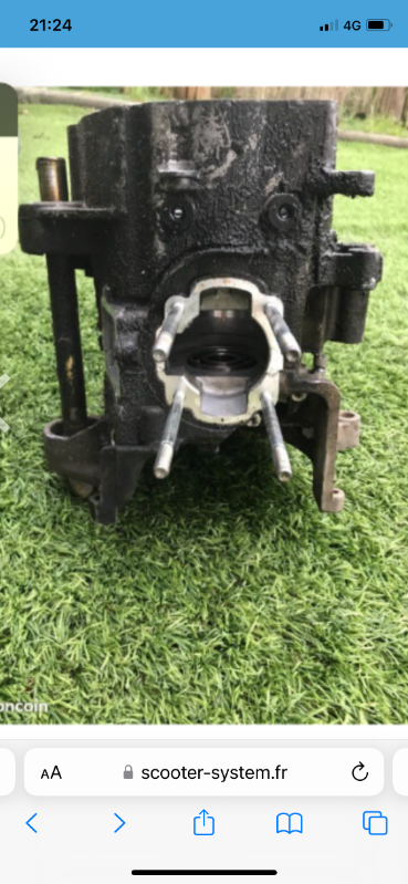

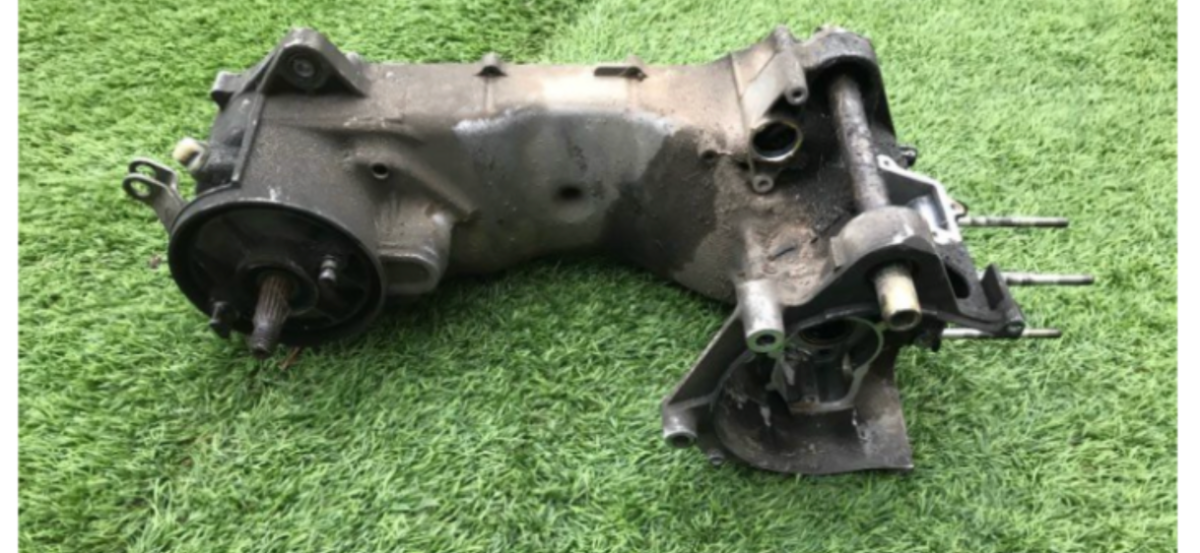

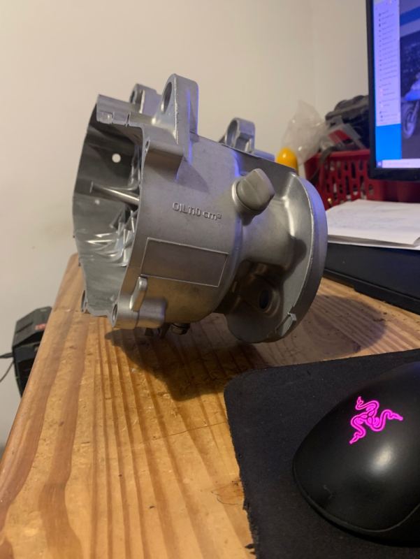

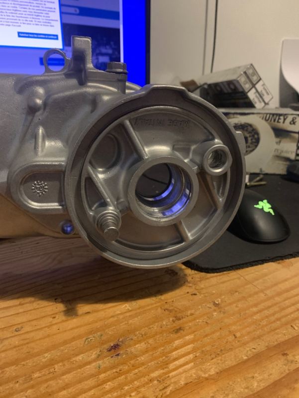

carter ovetto Reçu dans cette état

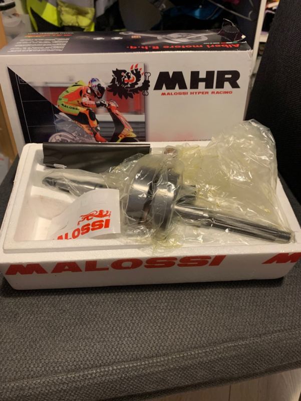

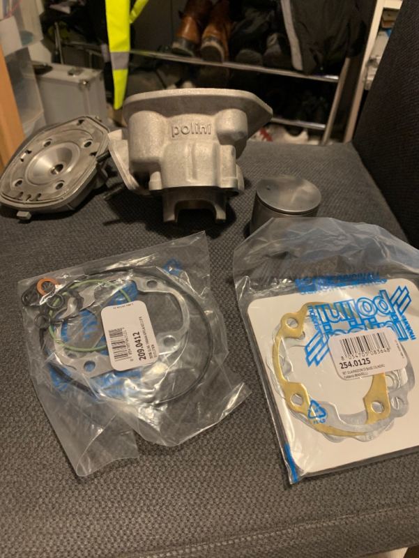

vilebrequin malossi MHR axe 12mm bielle 85mm ( achaté neuf )

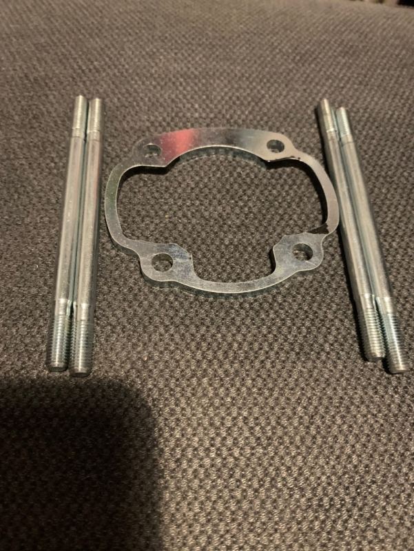

cale polini de 5mm ( acheté neuf )
kit polini évolution 3 70cc (occasion d’après le vendeur juste un tir lors d’un run )

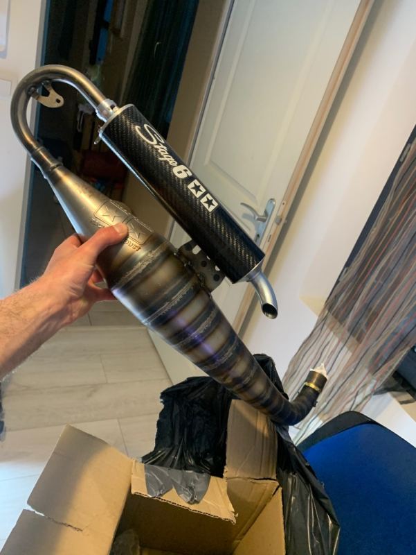

pot stage6 r1400 ( d’occasion d’après le vendeur il n’a servi que 5 mn au ralenti avant d’exploser le moteur )
cale et pipe stage6 rt pour passage du carburateur vers l’arrière ( d’occasion)

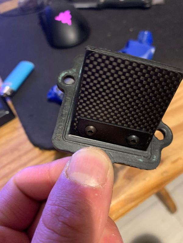

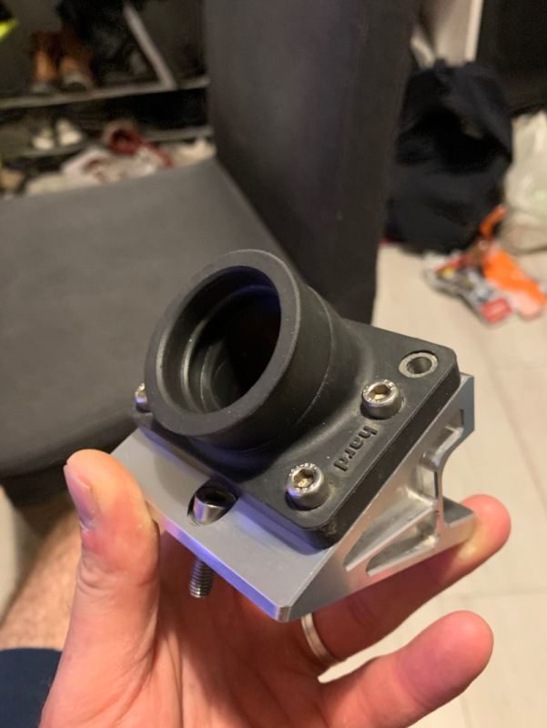

boîte à clapet malossi vl14 ( d’occasion)

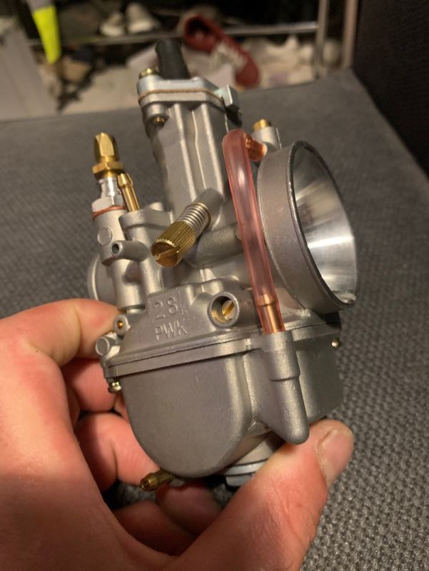

carburateur 28mm pwk ( neuf )

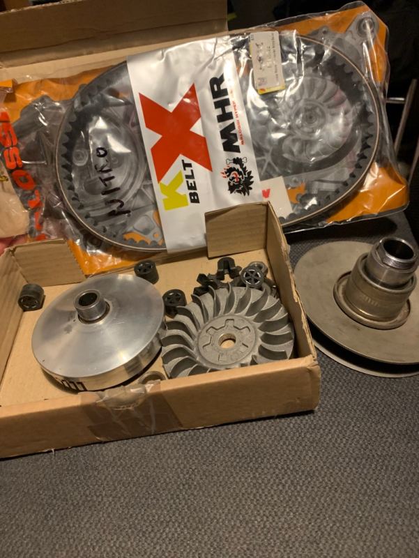

Pack overrange malossi ( d’occasion avec courroie neuve )

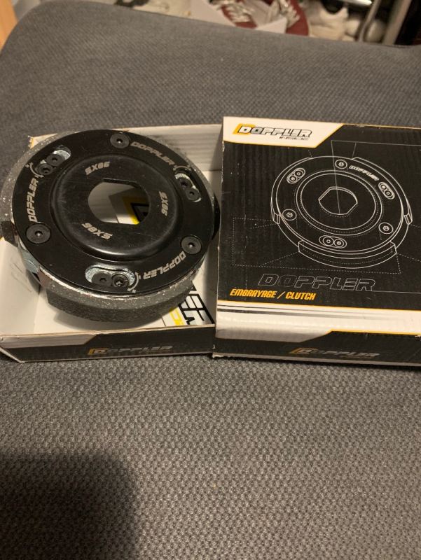

Embrayage doppler sx86 avec ressort rouge ( acheté neuf )

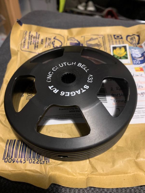

coupelle d’embrayage stage6 rt ( d’occasion )

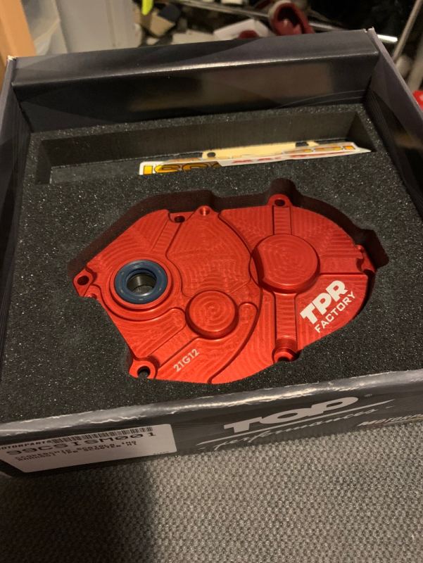

Carter de transmission top perf nardo rouge ( neuf )

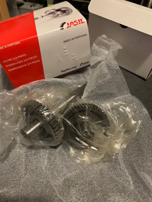

transmission jasil 15/39 ( neuf )

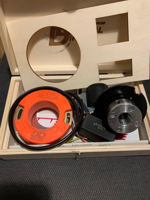

Allumage mvt DD ( neuf )

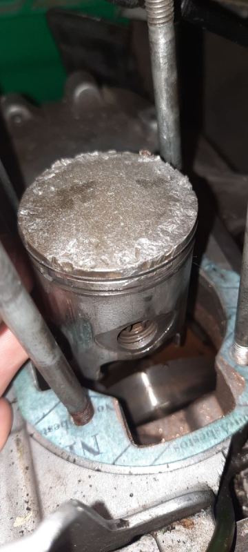

J'ai une question car personne répond à la mienne et j'ai l'impression que tu t'y connais pas mal mais serais tu
Pourquoi j'ai un souci sur mon booster mbk , mon piston a comme reçu pleins d'impacts (ce n'est pas par un objet rentré dans le moteur) j'aimerai savoir quel est ce soucis.
Surtout que la première fois j'ai changé tout mon haut moteur par la marque polini et ça a recommencer et je comprends toujours pas. Je compte changé mon vilebrequin car peut-être ca fais effet et tout le haut moteur mais je ne sais pas si c'est une bonne idée car je ne veux pas acheté tout ca si ca recommence

Salut
Cela fait 3 post identique et sans politesse !
Clairement tu n'as  pas consulté le règlement général du forum, la tu es sur un projet tunning d'un membre ce serait pas mal de ne pas troller mais t'inquiète pas je vais t'adressé un message qui contient un lien ou tu trouveras le règlement le tout accompagné de quelques bon points :socool2:

je vais commander un raccord de dépression https://www.maxiscoot.com/fr/produit/raccord-de-dépression-carburateur-stage6-r-t-66556
Car il’ ni en a pas sur mon carburateur
je suppose qu’une fois percé il faut le coller ? Mais avec quoi ?

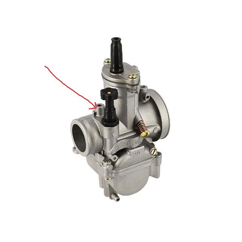

salut
pas besoin de dépression sur un pwk tu mets un robinet malossi a gros débit et ça sera le top sur mon nitro j'ai sa et pas de souci

Salut et merci @fred82000
si je met un robinet, il me faut à chaque fois ouvrir au démarrage et le fermer une fois le scoot éteint ?
Question qui peut paraître con mais j’ai toujours eu une dépression sur mes engins d’époques

Il y a 13 heures, bluntman69 a dit :
j'ai deux robinet celui sous le réservoir le malossi qui lui et toujours ouvert et un autre plus loin que je peux fermé quand je veux  si sais pour démonter le carburateur ou bien que perssone ne puisse démarré le scoot
donc pour te répondre clairement tu es pas obliger de le fermé le mieux et de le laisser ouvert celui sous réservoir et que tu en place un autre plus loin
en plus le malossi et un robinet gros débit qui va bien pour les pwk

le souci avec le booster 1er gene c'est que tu ne monte pas un robinet type "malossi " comme l'origine , la fixation n'est pas la même qu'apret 2004 sur lequel tous les robinet en 10 mm monte. dans ton cas la dépression est le meilleur choix (monis galère à faire marcher) tu monte ton racord ici (tof) pour le monter tu mesure sons diamètre , s'il fait 4.5mm tu perce à 4mm tu laisse galérer ton racord au congelot quelque heures et tu chauffe un peu le carburateur ou le racord doit être mis , ça devais rentre tout seul et une fois le tout a température = ça bouge plus.  faire tourner le moteur sur le cadre nue est la prochaine etape , les peinture , polissage ou autre  passe apret. et en freinage tu as penser à quoi ? un booster lancer à 120/125 km/h (voir +)  faut quant même le stopper.

Ok je vais donc partir sur le système de dépression …

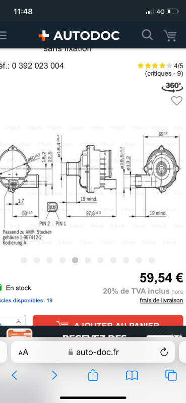

En pompe à eau je pense partir sur celle ci , vous en pensez quoi ?? Si je dis pas de connerie elle a la même référence que la pompe à eau électrique stage6
Pompe bosh référence 0 392 023 004
débit: 900l/h donc 15l/mn
Je peux l’avoir pour 20 euros
https://m.auto-doc.fr/bosch/1155414
merci

@fred82000
niveau descriptif c’est bon ça ira le débit ? Pareils lés tuyau d’eau iront sur les entrée est sortie ?
debit 1,5l par minutes
Niveau raccord sortie  et entrée
c’est marqué diamètre 19,5 pour l’un et 18,4 pour l’autre
merci

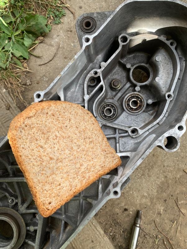

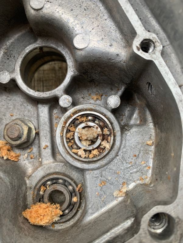

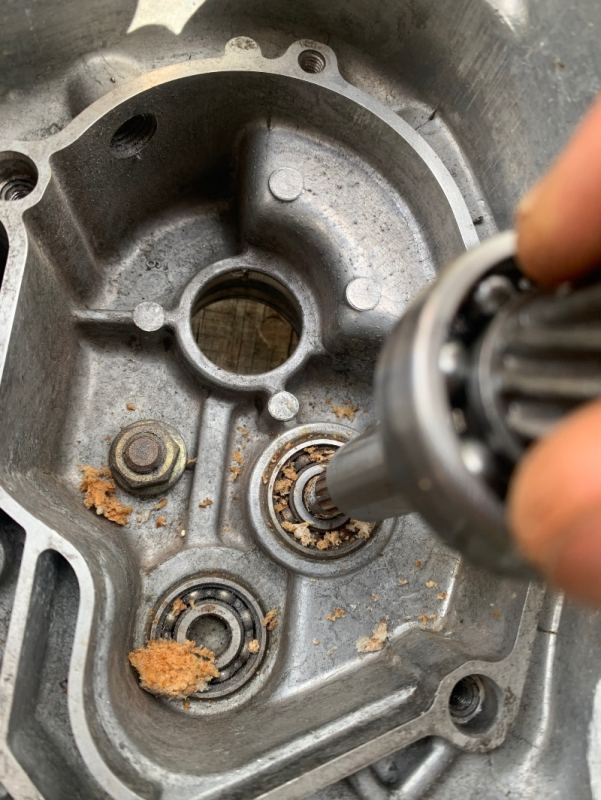

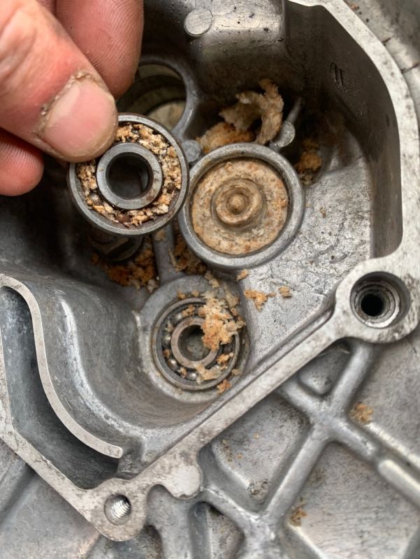

Tous les roulement des carters moteurs ont étaient enlevés
la technique de la mie de pain pour les roulement de transmission c’est excellent, mais avec de la mie de pain fraîche :D là sèche ça va pas
on bourre le centre du roulement avec la mie
Avec une axe on tasse la mie de pain, ainsi de suite
et op sa sort tous seul :devil:
merci du conseil

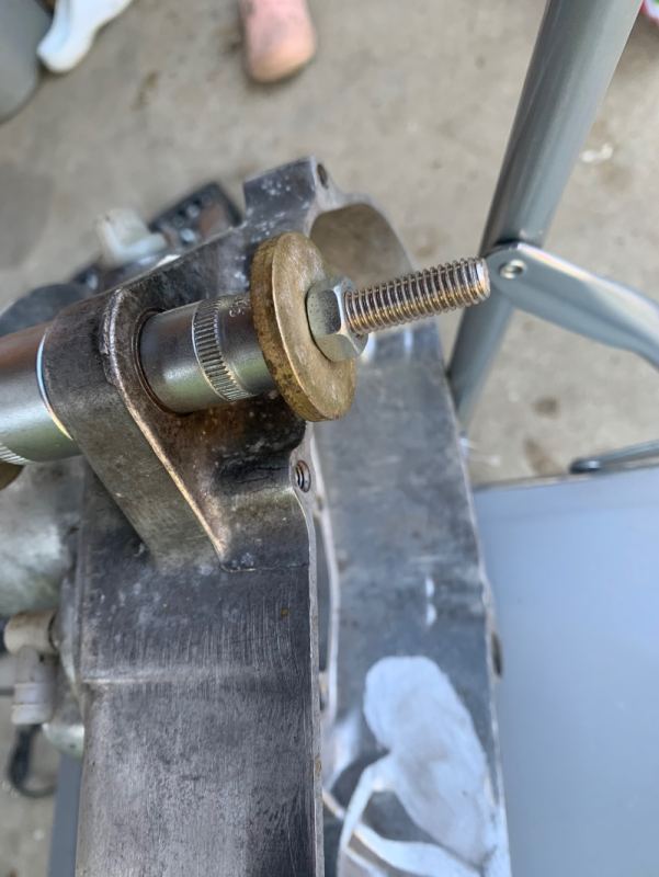

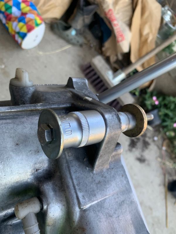

le silent bloc d’amortisseur
j’ai utilisé un boulon, deux grosses rondelles une grosse douille et une douille pour pousser le silent bloc
BB7AD3F0-A33C-4390-B9A9-20FD77A6C033.jpeg.8d66f1e645f81c589aa73b69f0b5dedd.jpeg20F14FA6-A096-4431-8DB9-D6942F75B4C7.jpeg.a3de3cc0abae99635b1138f49a0b53a2.jpeg
On sert l’écrou et ça sort tous seul

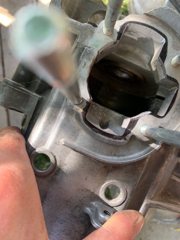

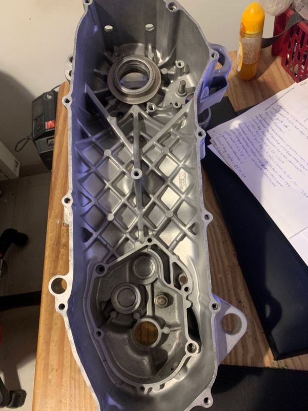

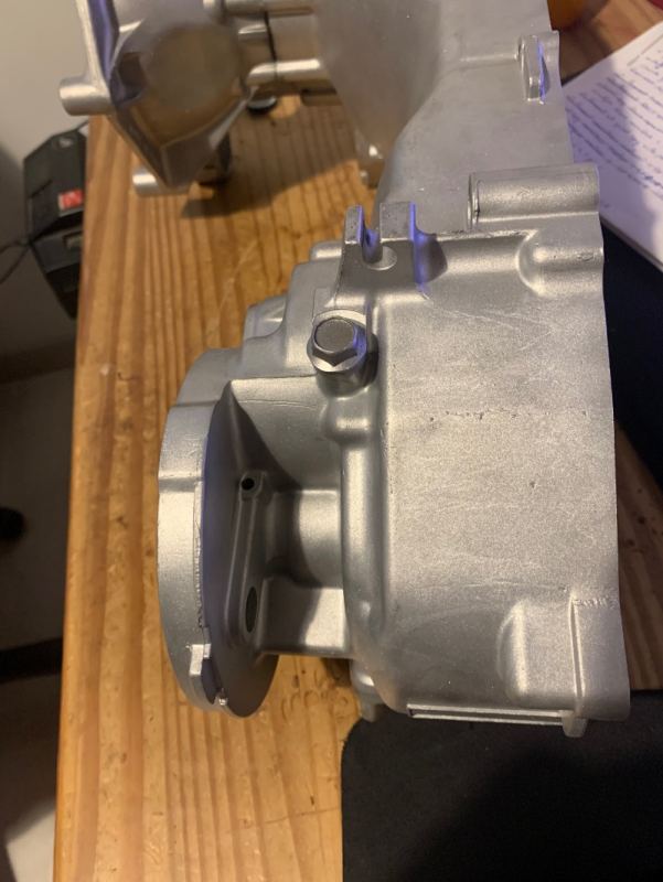

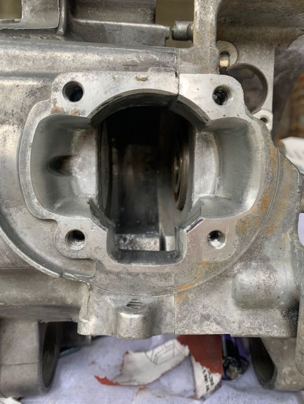

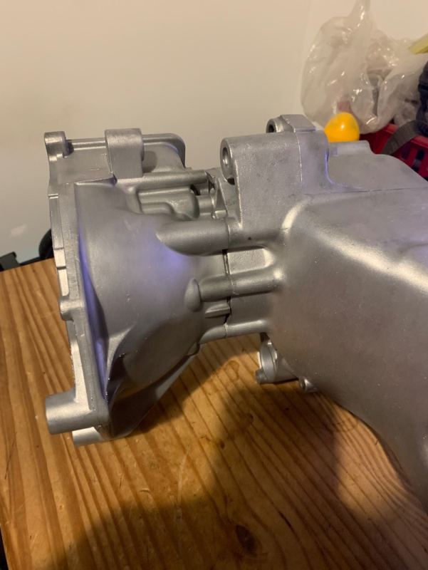

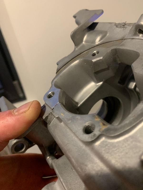

les transferts ont étaient alignés au cylindre
A4B0652E-0702-4EA5-8BE6-FC107A84A87C.jpeg.2f207152caf66f391abd2192541f23ea.jpegE539D251-7213-4BD0-ABAD-0EBCF90296AE.jpeg.a8802a2bc6ae86eb4729326368fcc76f.jpeg
le passage de l overrange aussi ..

c'est bon la , même si le gauche est plus raide ce n'est pas grave , aucune consecance sur les perfs et fiabiliter. les carter son plus net que l'origine.:socool2:. ne les laisse pas s'encrasser .
