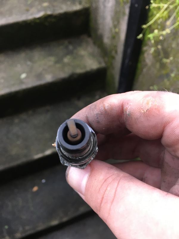

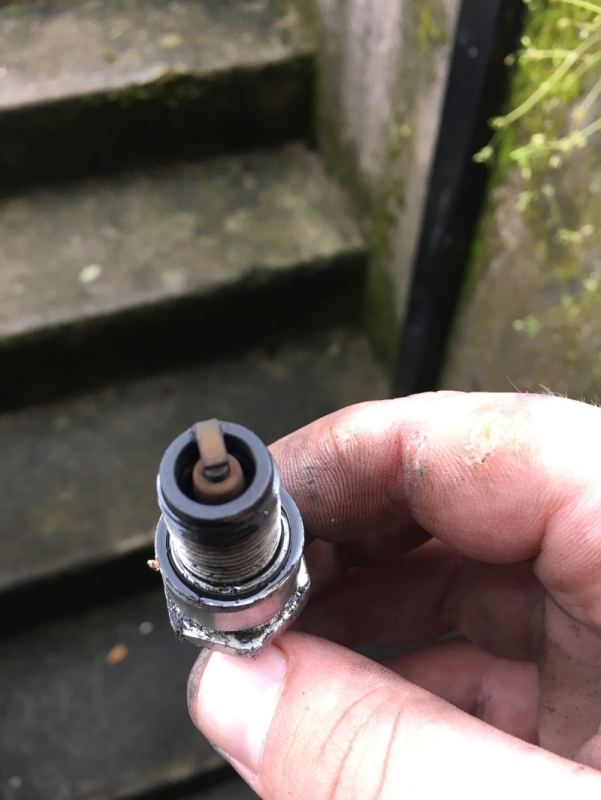

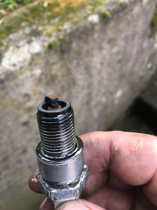

0 fred82000 Posté(e) le 30 avril 2023 Signaler Posté(e) le 30 avril 2023 Il y a 2 heures, Boy12 a dit : Change de bougie ! Avant il fais toujours du 90 KLM ? sa bougie il peux la garder pas besoin qu'il la change pourquoi tu veux absolument qu'il la change ?
0 Boy12 Posté(e) le 30 avril 2023 Signaler Posté(e) le 30 avril 2023 (modifié) Il y a 5 heures, fred82000 a dit : sa bougie il peux la garder pas besoin qu'il la change pourquoi tu veux absolument qu'il la change ? Elle se colore à moitié Pour avoir bonne lecture Modifié le 30 avril 2023 par Boy12
0 fred82000 Posté(e) le 1 mai 2023 Signaler Posté(e) le 1 mai 2023 Il y a 15 heures, Boy12 a dit : Elle se colore à moitié Pour avoir bonne lecture pas besoin qu'il la change et la couleur et bonne je vois pas ou tu la vois a moitié coloré ces dernière photo son bien
0 Boy12 Posté(e) le 1 mai 2023 Signaler Posté(e) le 1 mai 2023 il y a une heure, fred82000 a dit : pas besoin qu'il la change et la couleur et bonne je vois pas ou tu la vois a moitié coloré ces dernière photo son bien Bref

0 dada65 Posté(e) le 2 mai 2023 Signaler Posté(e) le 2 mai 2023 (modifié) Le 30/04/2023 à 15:51, Boy12 a dit : Change de bougie ! Avant il fais toujours du 90 KLM ? salut pourquoi changer la bougie ? elle est très bien pourtant edit je viens de voir ton nouveau message j'etais sur l'ancienne page pas besoin qui la change oui je rejoint fred sur sont commentaire Modifié le 2 mai 2023 par dada65
0 onoff Posté(e) le 12 mai 2023 Auteur Signaler Posté(e) le 12 mai 2023 Bonjour voilà ma bougie, j’ai monté la 15/39 ressort pousse rouge galet 4g5 et ressort d’embrayage Doppler rouge tendu à fond courroie monter pas à fond
