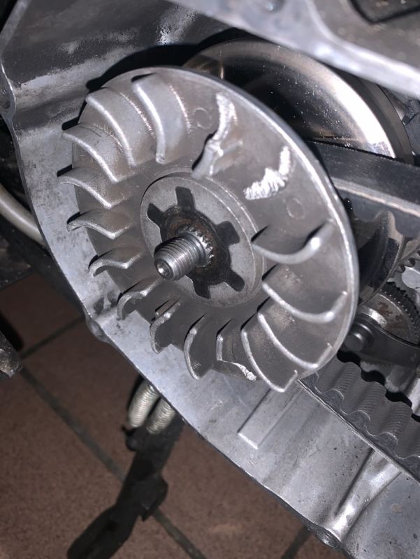

Et j'avais une autre question, j'ai changé ma courroie récemment est quand je veux remontre mon variateur dessus au moment de mettre la genre de cloche après la courroie, il vient un petit truc en ferraille rond qui va après cette cloche mais le souci c'est que ça ne rentre pas bien, la première fois je n'avais pas vu alors ça a tordu le bout de ça, comment remédier a ce problème que le petit truc ne rentre pas totalement ?

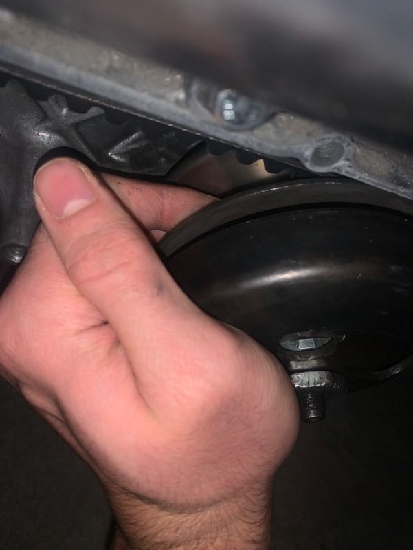

Bonsoir essaie comme ca pour voir , mets ta courroie sue le correcteur avec ta main la plus forte mets tes doigts dans la fente du correcteur (la ou il y a pas la courroie ) la pomme de main sur l’embrayage avec l’autre main les doigts sur la courroie ,la pomme de main sur l’embrayage  et la , tu appuies l’ensemble au sol ,pomme de main sur l’embrayage avec tes doigts tu tires en tournant vers la droite je crois tu enfonce la courroie , prends une pause ,souffle et recommence jusqu’a ce que le correcteur soit ouvert complètement

comme je t’ai écris,  si il est monter et serrer , faut bien caler ton scooter contre un mur pour pas qu’il tombe , c’est quoi ton ressort de poussée ?
Tu tires avec ta main gauche en tournant et avec ta main droite tu tires aussi en tournant et avec tes doigt tu appui sur la courroie

autre technique vue que tu y arrive pas
tu monte tout cotes variateur une fois ça fait
tu prend la courroie tu la met comme sur ta photo dans le correcteur de couple et prend une pince multiprise tu pince ta courroie au plus pret du correcteur de facon a ce que les dent du haut et bas c rapproche ça va tout te comprimé et tu pourras le re monter
que la ton souci et juste le fait de pas arriver a comprimé ton ressort
il y a 26 minutes, fred82000 a dit :

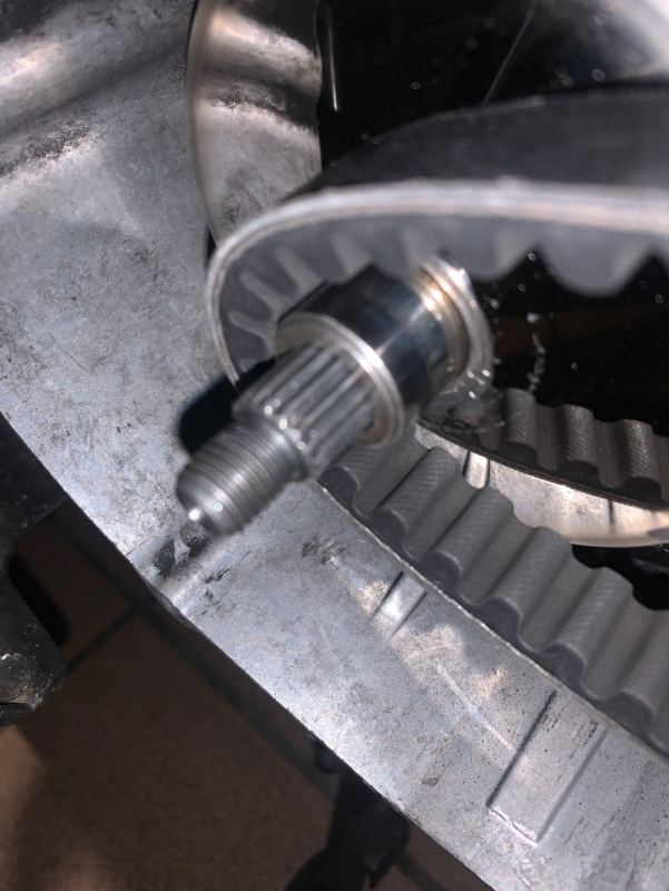

regarde y a aucun espace
et a force ça c’est tordu
Finalement, tu as testé en montant le variateur et la joue fixe et ensuite passer la courroie et remettre le bloc embrayage?
Les cannelures légèrement abîmées, ce n'est pas dramatique...
Il y a 5 heures, Alain a dit :
C’est correctement mit, merci à vous

Il y a 7 heures, fred82000 a dit :
sa aurais pas du s'abîmer comme sa la ça doit être du a ton écrous pas bon tu devais le serrais de trop
Après l'écrou n'a rien avoir avec le serrage non ?
il y a 19 minutes, kozik a dit :
si justement que les écrous nylstop son un peu plus long que les normal comme celui monter d'origine donc en voulant le serrais sa force un peu trop et sois tu appuis pas bien sur la pièce et tout le tout ou foire le filetage la dans ce cas ces la pièce tordu
il y a 16 minutes, fred82000 a dit :
Ok, je vais voir pour changer alors
à l’instant, fred82000 a dit :
et le petit peu qui et tordu ça devrais aller normalement une fois tout bien re monter
