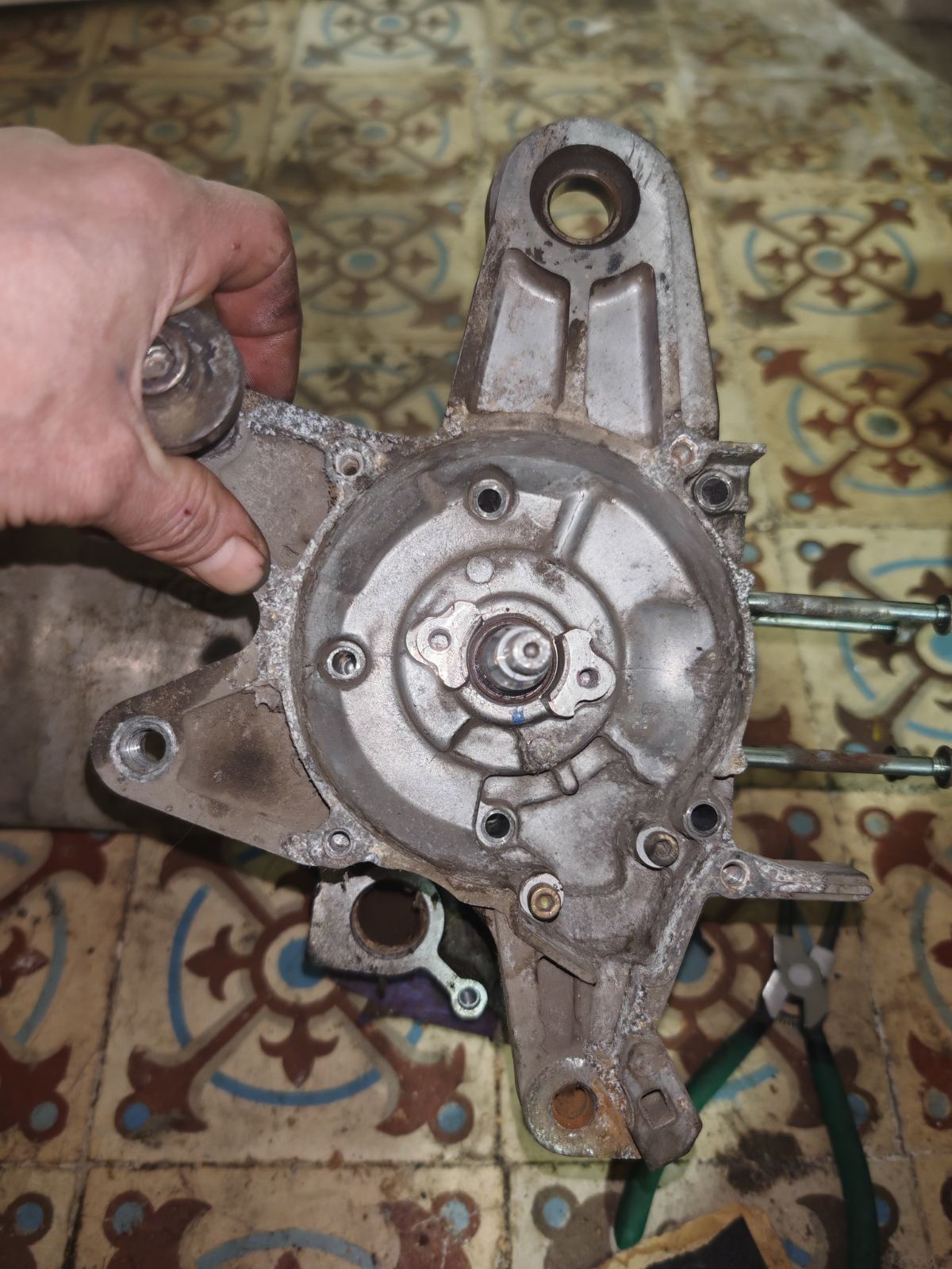

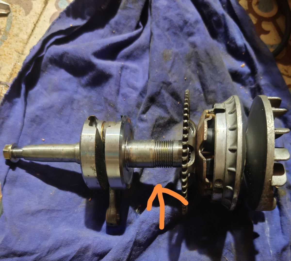

Je viens vers vous car je souhaiterais remplacer le vilebrequin de mon tgb bullet mais je ne suis pas encore arrivé arrivé à séparé les deux carters, j'avais fabriqué un outil pour les carters de wallaroo... Je l'ai retravailler pour l adapter pour le TGB mais il trop juste... Et je me pose une question sur le vilebrequin... Quelqu'un sait me dire pourquoi il y a un filetage IMG_20250221_091140_edit_396167334713766.jpg.3a09d998a25ea4b5fa0781232156244b.jpg17401253922465828376372460282364.jpg.c83a8795b787379594a6f19a1398fd77.jpg
Voici le bas moteur,
J'ai vu à quoi sert le filetage... C'est pour entraîner la pompe à huile...

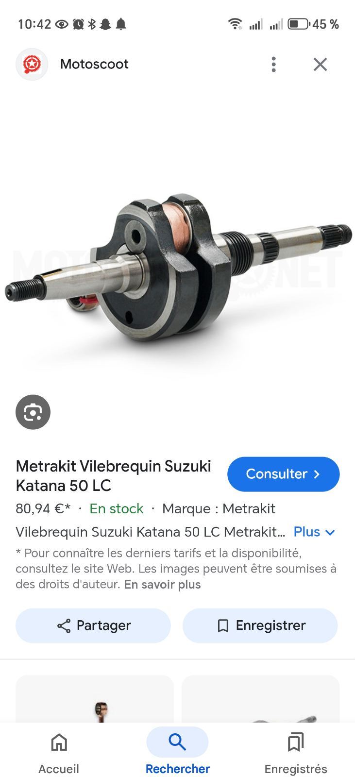

Oui et presque identique au suzuki katana

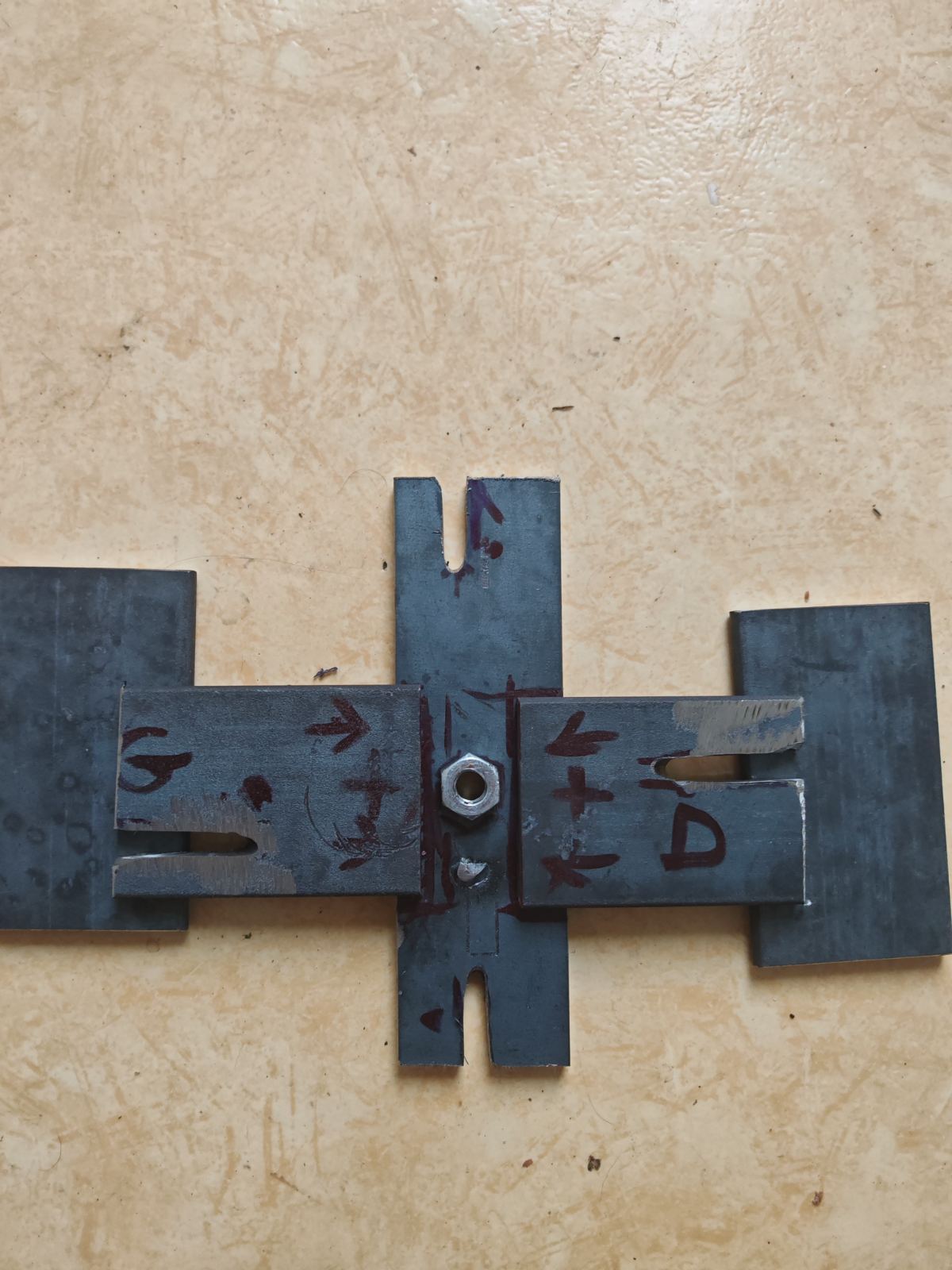

Ici je suis tjr dans la fabrication de mon séparateur de carter... Me reste à souder ça correctement
Screenshot_20250222_104201_com_google_android_googlequicksearchbox_GoogleAppActivi.jpg
Tu saurais me dire le code de ton moteur? c’est étrange
