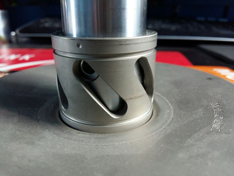

  14. Salut jimmy,
    Je vais monter ma variation complète, sauf que le correcteur de couple à 2 pentes differentes, une à angle supérieur et l'autre inférieur. J'ai lu la notice de malossi mais impossible de différencier les deux pistes à came... y a juste un poinçon au dessus d'une pente mais ça m'avance pas.
    Tu saurais pas laquel correspond à la pente la plus raide ? Si j'ai bien compris c'est celle là qu'on doit utiliser sur grosse configuration
    Merci d'avance ;)

    2. jimmy@
      jimmy@
      j'y pensait tout à leur :D j'ai les plus raide (je crois ) mais maintenant que j'ai changé de transmis , je vais tésté l'autre pente ce week .
    3. Jacques1974
      Jacques1974
      oui @jimmy10 le chemin le plus cour c'est la ligne droite :D
    4. mat881
      mat881
      Dac je vais faire comme ça puis je testerais ;)
