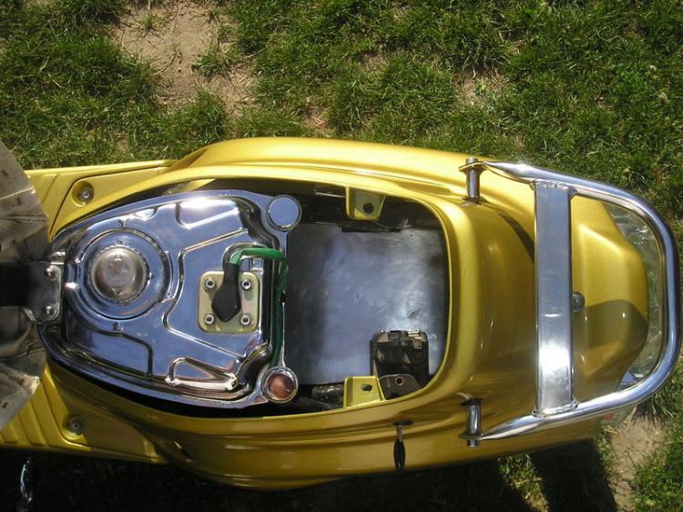

scooter mbk - yamaha Coffre spirit ancien model , voir photo
JSP SCOOTER (tom67) a répondu à un(e) question de spiritrace dans Partie cycle
la il a enlevé la batterie aussi = ben sinon tu met une simple boîte en plastique de la même taille que le réservoir non ^^ -
