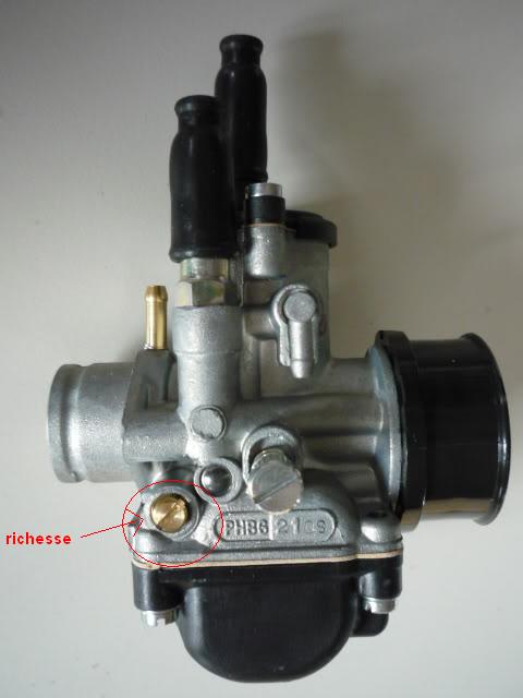

  2. sur un carburateur 21 Dell'Orto la vis de richesse est du coté de la pipe, c'est les 17.5 qui ont la richesse côté BAA.

  11. sa n'a rien à voir avec la richesse le faite que ce soit lentement ou pas, quand tu accélère c'est logique que le moteur monte dans les tours = la vis de richesse, (vis coté filtre à air dans ce cas) l’intérêt de ce réglage est d'obtenir une bonne réponse du moteur à l'ouverture rapide de la poignée de gaz. Le moteur est chaud, tourner la poignée plein gaz franchement, la réaction du moteur doit être instantanée. Si ce n'est pas le cas, corrigez le réglage en vissant ou dévissant (selon la réponse obtenue, trop riche ou trop pauvre) par 1/4 de tours la vis de richesse jusqu'à obtenir la bonne réponse. Si celle-ci doit être serré à fond pour avoir la meilleure réponse, il faut dans ce cas augmenter la taille du gicleur principal et refaire le réglage de la richesse.
  12. a ouai ok :o , ta mousse doit vraiment être épaisse alors, c'est la stage6 elle est épaisse.. tu as essayé de régler ta richesse? ça peut venir de là, si elle est réglé trop pauvre, sur ton carburateur il faut la dévisser, dévisse la de 1 tour de plus que maintenant, et essaie. (il faudra peut être re-régler le ralenti)
  13. ben sa dépends, tu ne la touche pas pour le moement si le carburateur est neuf.. en moyenne tu dévisse entre 1 et 3 tours suivant la réaction du moteur a l'ouverture des gaz..
