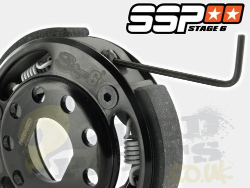

  21. pour moi perso le stage6 est celui que je préfère, je l'avais un moment, c'est le top niveau réglages, tu règle la tension des ressorts simplement en tournant des vis sur le côté avec une clef six-pan.. et pour changer les ressorts tu desserre les vis et tu change les ressort comme un rien, plus besoin de te faire chier à tirer des ressorts rouge et se niquer les doigts. Il est mis sur de grosses configuration. même si il aurai tenu que 5000 km, je l'aurai racheté. A toi de voir..
