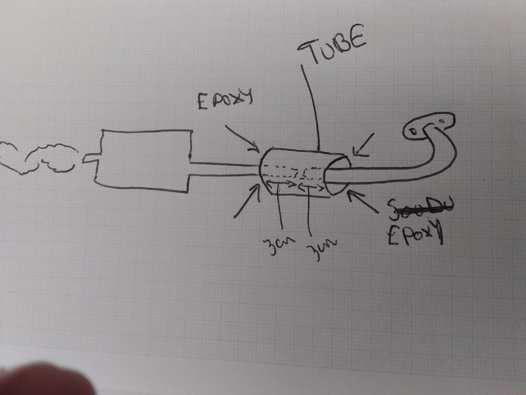

scooter chinois Soudure pot scooter Sym 125 évaluation tarif
Wilfrid vw a répondu à un(e) question de zatelli dans Échappement
Salut , je joins un dessin ce sera plus simple a expliquer -
Salut , je passe vite fait ,pour dépanner et pouvoir rouler en attendant de trouver la solution , qui consiste à prendre un bout de tube avec la diametre interieur qui correspond au diamètre extérieur de ton tube de pot ,tu ponces un peu pour pouvoir l’enfiler de 3 , 4 cm de chaque côté monter avec de la pâte epoxy acier ,ca ne bougera plus . Après chez un ferronnier d’art (il font des portails ou des barreau au fenêtres) il te le soude pour 20 balles ou une bonne bouteille de vin a 10 balles ,mais faut démonter le pot et bien repérer l’emplacement avec des traits au marqueur . Le problème c’est que c’est super fin , il risque de faire des trou et les bélugues de soudure vont s’installer dans le tube et vont faire une restriction au passage des gazs d’échappement et si ca a casser ! Ca recassera juste a côté de la dite soudure . -
