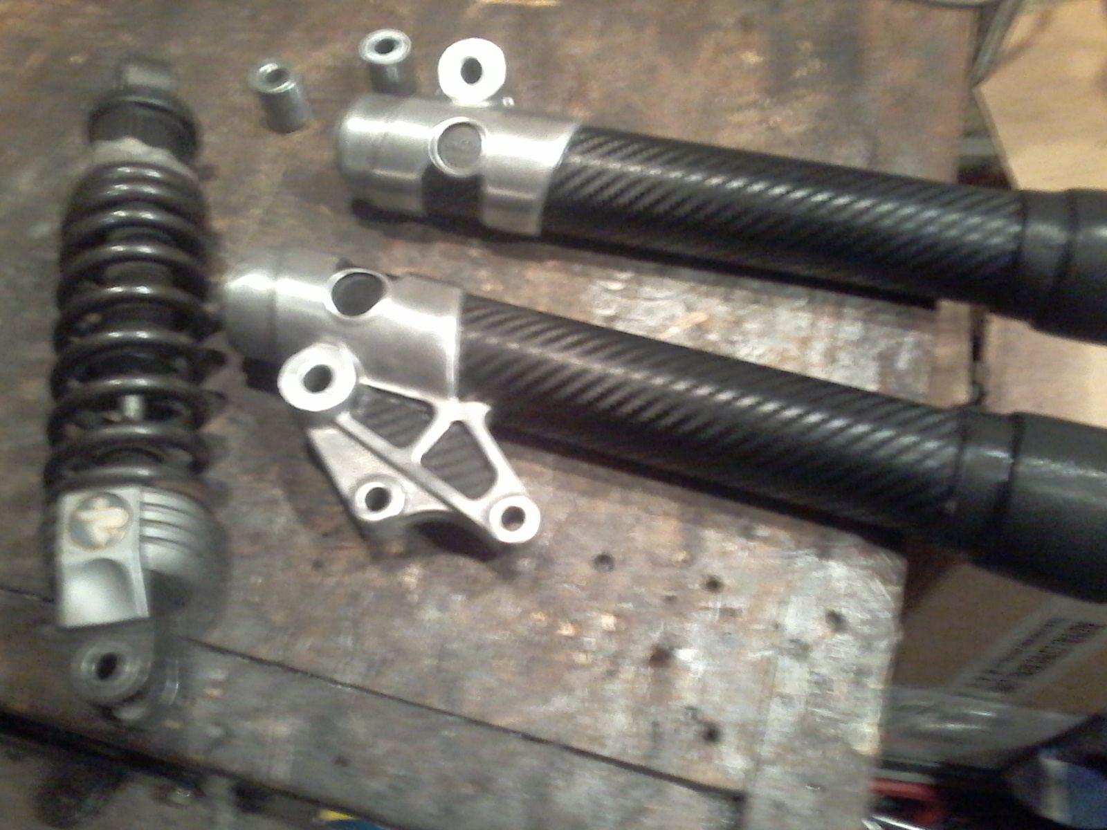

jimmy@ Posté(e) le 28 octobre 2015 Auteur Signaler Posté(e) le 28 octobre 2015 petites new's , je change les suspentes, fourreaux nitro paioli dernier model rabaisser de 3.5 cm avec spi neuf et un amortisseur paioli un chouilla plus court que l'origine . j'avais trouver un amortisseur oleo artek a 20 eu , mais pour nitro donc bien trop long .
Nico Posté(e) le 28 octobre 2015 Signaler Posté(e) le 28 octobre 2015 Les fourreaux sont superbes Et l'amortisseur c'est un de Rocket pour info (enfin tu le sais peut être) , c'est vrai qu'il n'y a pas plus court
mat881 Posté(e) le 28 octobre 2015 Signaler Posté(e) le 28 octobre 2015 Les fourreaux sont super beau ! Ça va le tasser
tomMpower Posté(e) le 28 octobre 2015 Signaler Posté(e) le 28 octobre 2015 On dirait aussi des fourreaux rocket!
jimmy@ Posté(e) le 28 octobre 2015 Auteur Signaler Posté(e) le 28 octobre 2015 Les fourreaux sont superbes Et l'amortisseur c'est un de Rocket pour info (enfin tu le sais peut être) , c'est vrai qu'il n'y a pas plus courtoui c'est ça , un bon centimetre en moins .Les fourreaux sont super beau ! Ça va le tasser c'est ce que je voulais , j'aime pas trop quant c'est haut sur patte .On dirait aussi des fourreaux rocket!le bas c'est des nitro , les tube interieur (ceux avec les ressorts) vienne d'un rocket , ils sons plus court que ceux de nitro , bonne astuce pour ceux qui veule rabaisser la fourche sans tout démonter pour mettre une cale . les element des fourche paioli (booster ,bw's, rocket , nitro ,ovetto ) sons interchangeable mais pas tous de la même longueur , tu peux te retrouver avec une fourche trop haute ou trop basse . j'aurrais dut prendre tes tof et faire un tutos avant de les monter, pour bien voir les différance de longueur. 2
mat881 Posté(e) le 28 octobre 2015 Signaler Posté(e) le 28 octobre 2015 oui c'est ça , un bon centimetre en moins .c'est ce que je voulais , j'aime pas trop quant c'est haut sur patte .le bas c'est des nitro , les tube interieur (ceux avec les ressorts) vienne d'un rocket , ils sons plus court que ceux de nitro , bonne astuce pour ceux qui veule rabaisser la fourche sans tout démonter pour mettre une cale . les element des fourche paioli (booster ,bw's, rocket , nitro ,ovetto ) sons interchangeable mais pas tous de la même longueur , tu peux te retrouver avec une fourche trop haute ou trop basse . j'aurrais dut prendre tes tof et faire un tutos avant de les monter, pour bien voir les différance de longueur.Oui je préfère quand c'est bas aussiÇa m’intéresse ce que tu dis la, si ça évite de faire une cale... ça veux même dire qu'on est pas obligé de changer de T de fourche mais juste les tubes. Même si ça abaisse un peu ou ça ré-hausse ce n'est que bénéfique ! Reste juste a savoir la longueur des tubes sur chaque scoot pour comparer Merci de l'info jimmy

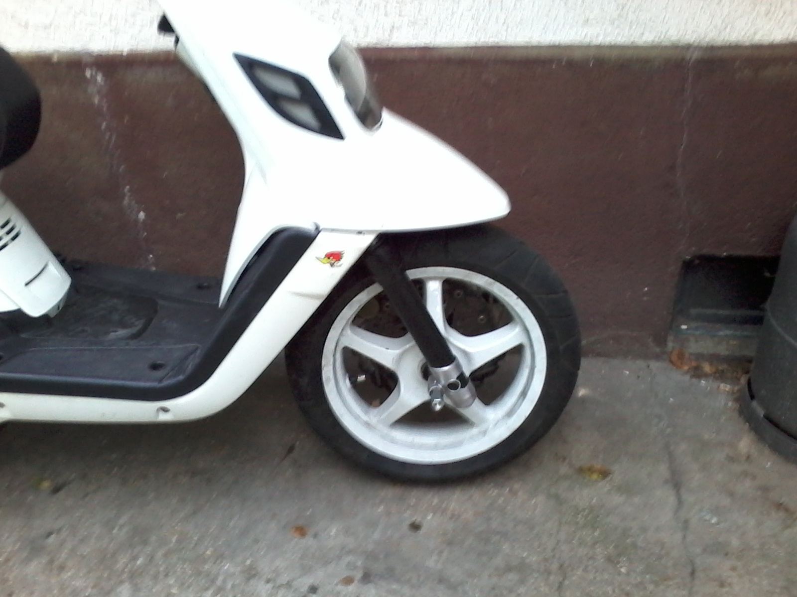

jimmy@ Posté(e) le 29 octobre 2015 Auteur Signaler Posté(e) le 29 octobre 2015 fourreaux monter . - 1 cm . ce week j'echange l'amortisseur et surment le montage d'un pot scr corse , je vais d'abor voir les perfs par raport au polini evo , je prefere le look du scr , court et qui remonte bien. 1
