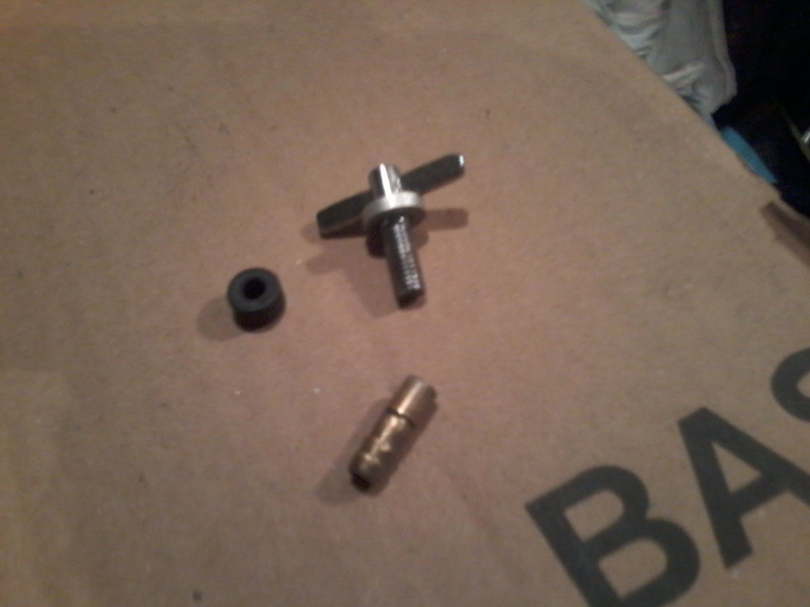

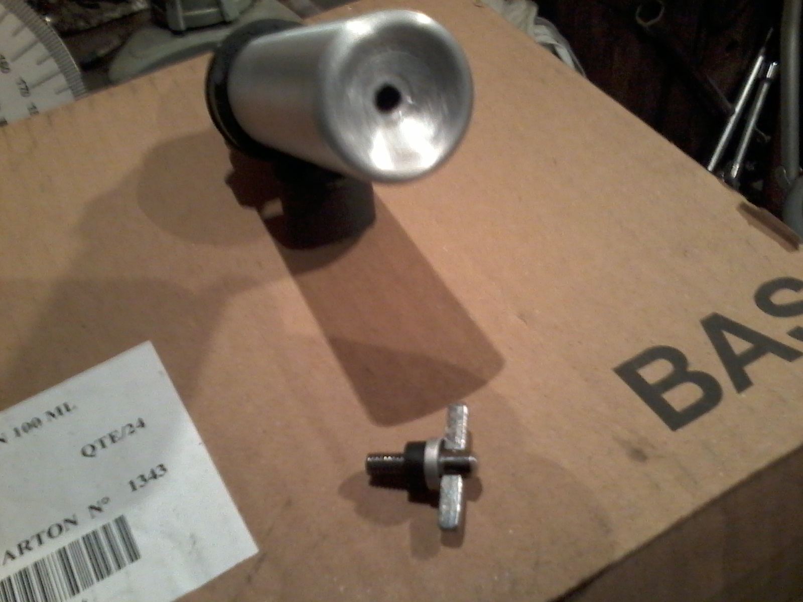

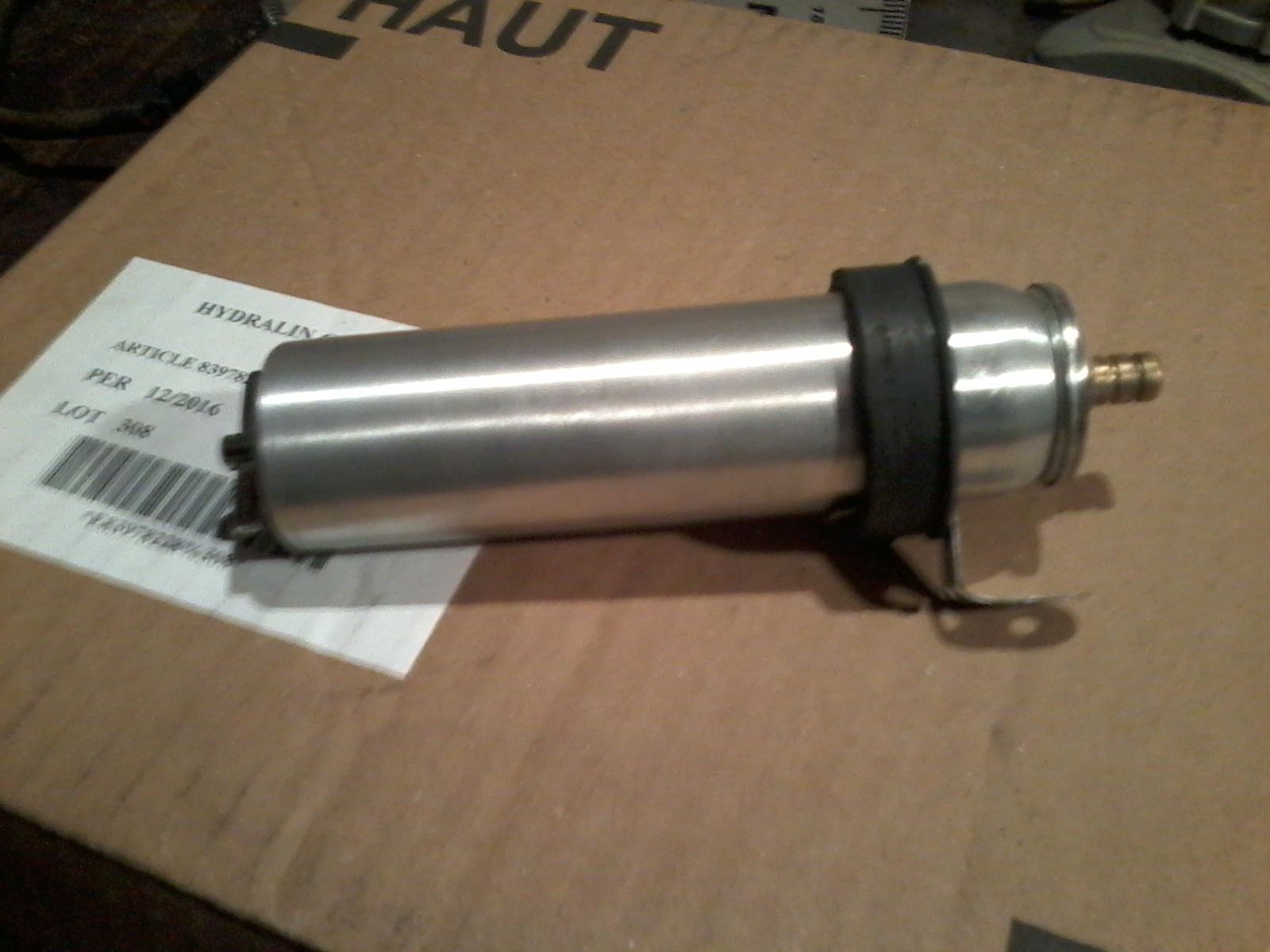

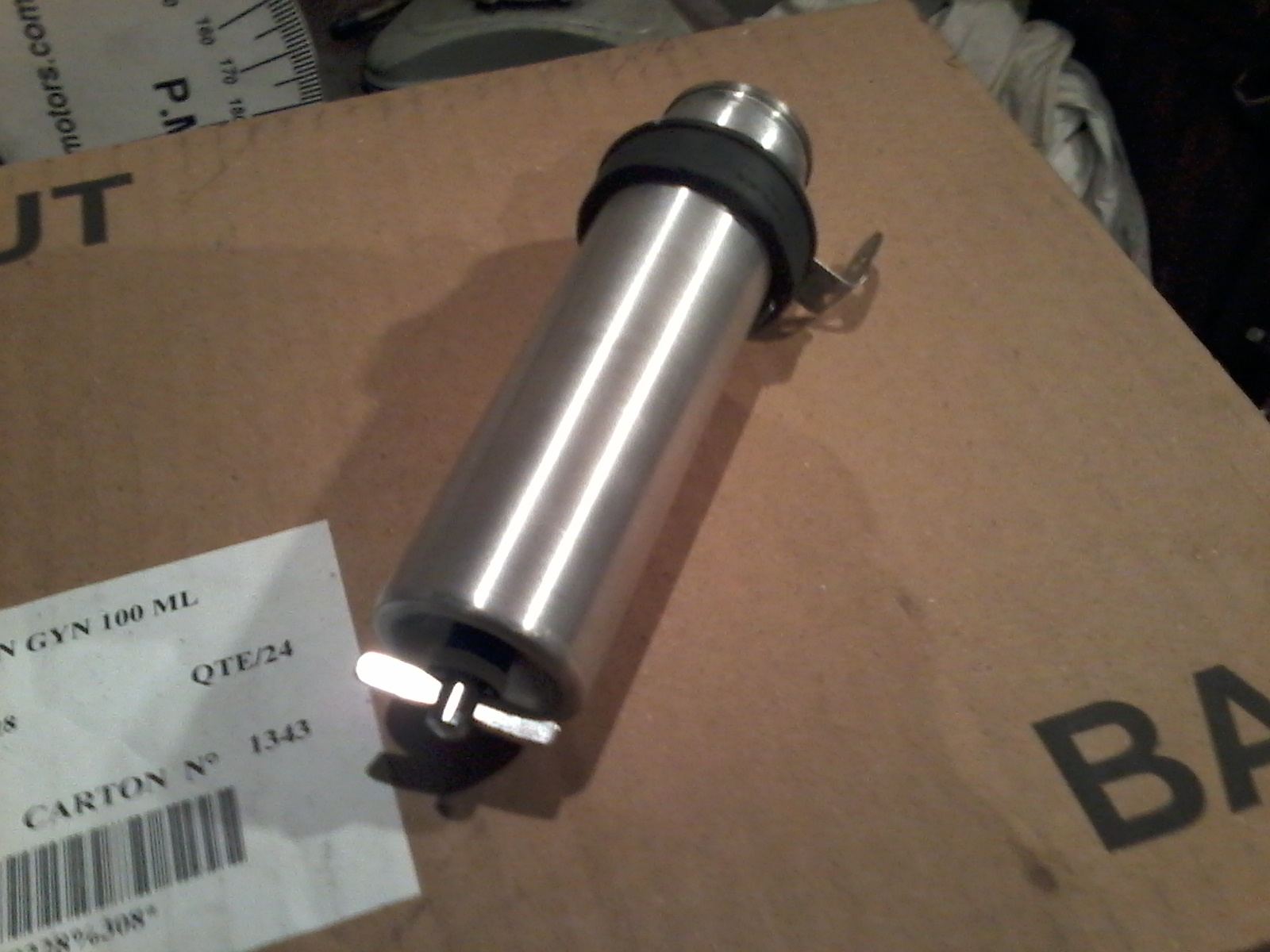

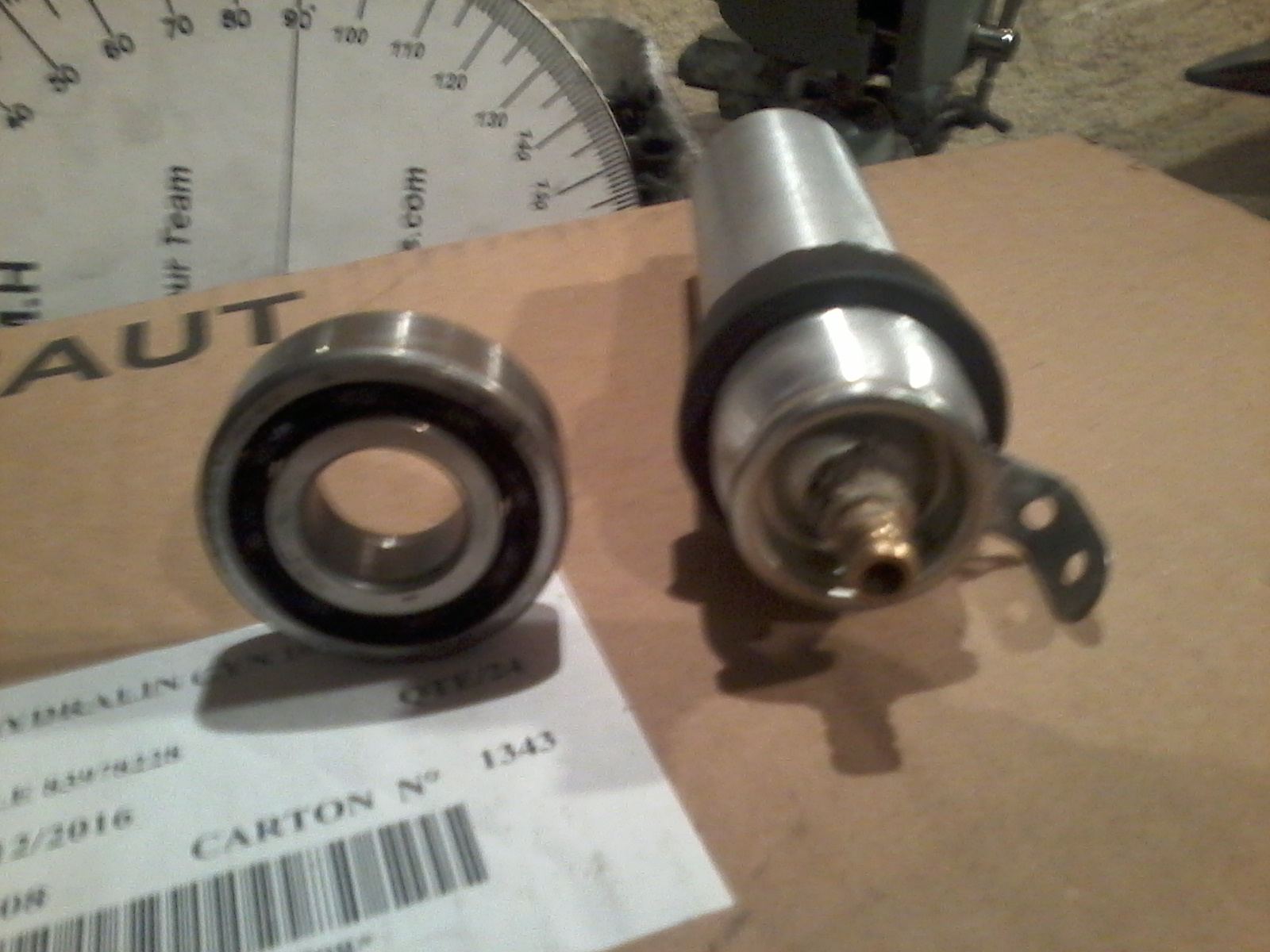

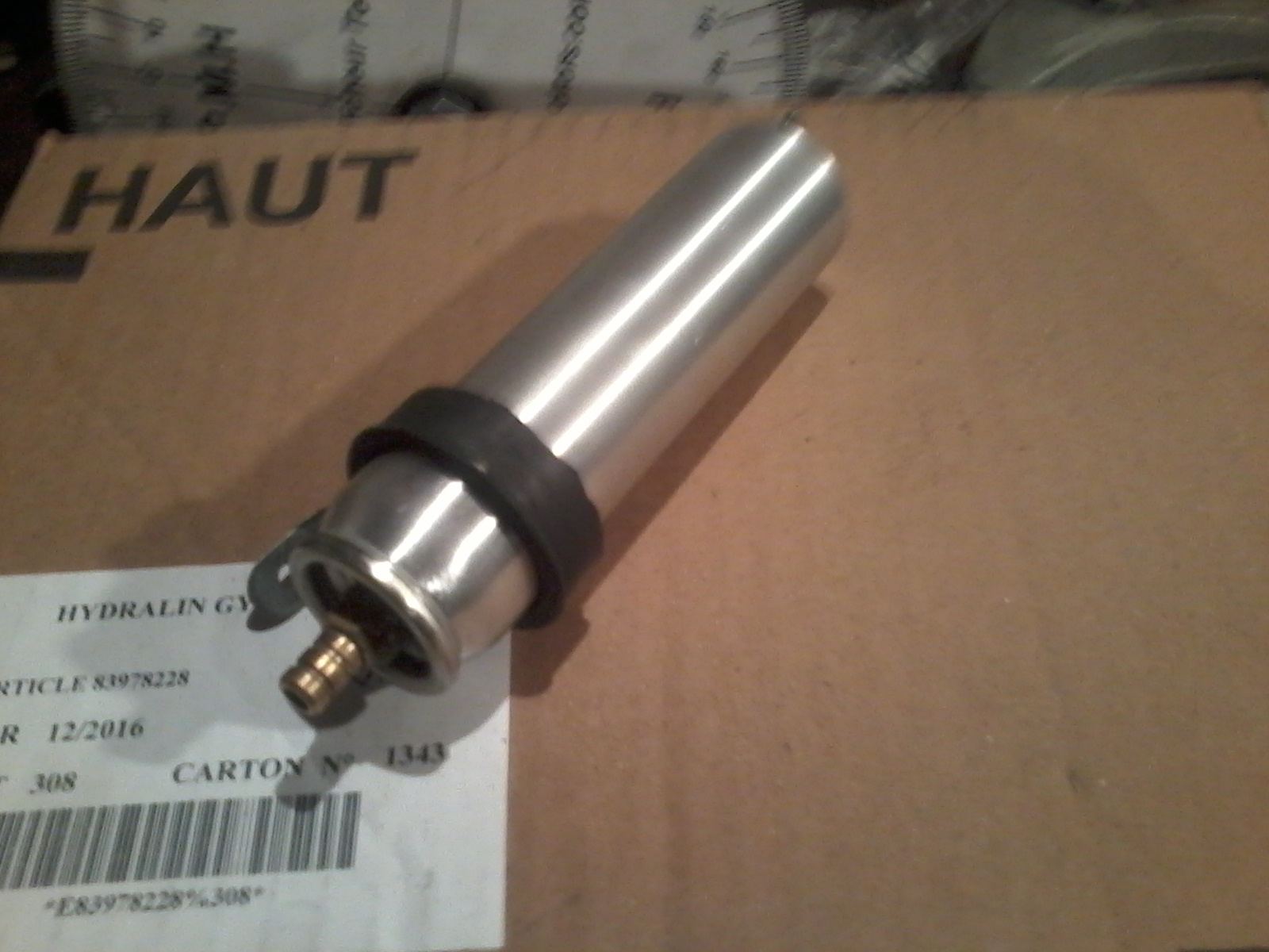

jimmy@ Posté(e) le 25 janvier 2016 Auteur Signaler Posté(e) le 25 janvier 2016 salut , aujourd'hui je me suis fait un petit récuperateur de trop plein à partir d'une petit bombe de deo , percé de chaque coté, pour mettre une durit (ou plus avec un y) et un bouchon de vidange . le roulement sur la tof c'est pour avoir une idée de la taille (5 cm de diam.) ça a pris moins d'une heure . 2
kyo2000 Posté(e) le 25 janvier 2016 Signaler Posté(e) le 25 janvier 2016 Même pas peur foré dans une bombe de déo c'est chaud quand même Beau boulot tout de même 2
tomMpower Posté(e) le 25 janvier 2016 Signaler Posté(e) le 25 janvier 2016 Sa rend super bien ! Classe! 1
jimmy@ Posté(e) le 25 janvier 2016 Auteur Signaler Posté(e) le 25 janvier 2016 mais le souci c'esr que mon scoot ne traine pas sur les pistes mais sur la route, donc pas vraiment besoin , c'est juste histoire de bricolé un truc , je peux pas m'empeché , c'est une maladie grave ? 2

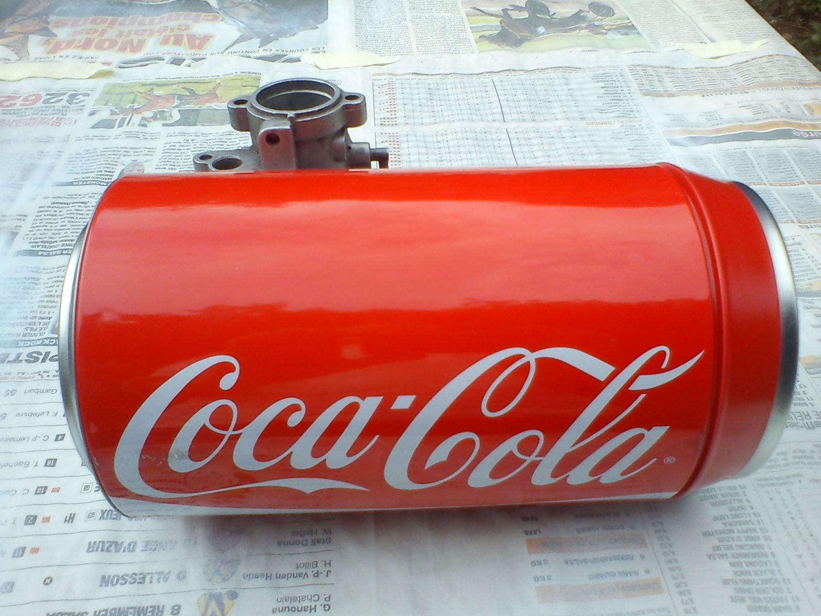

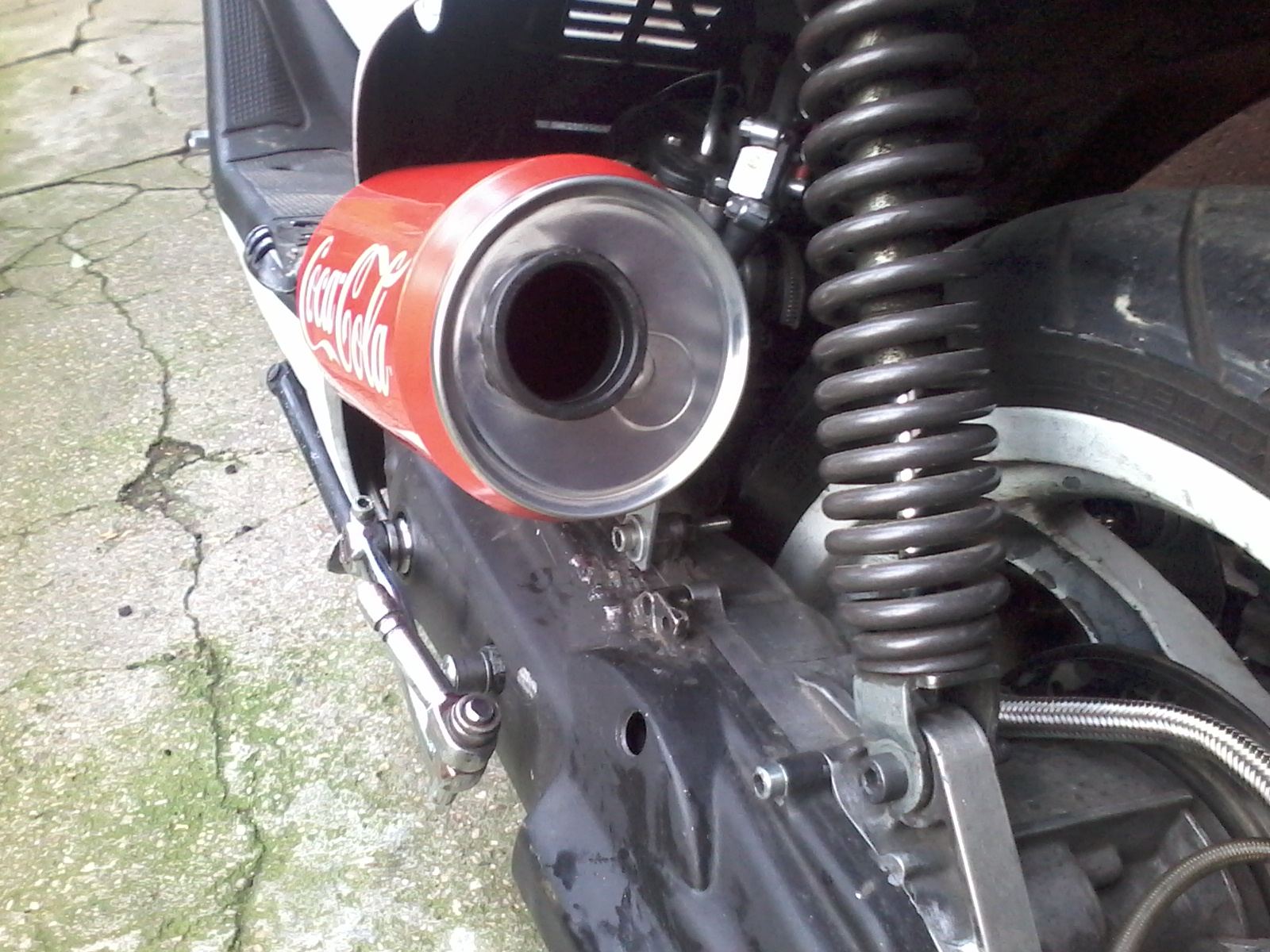

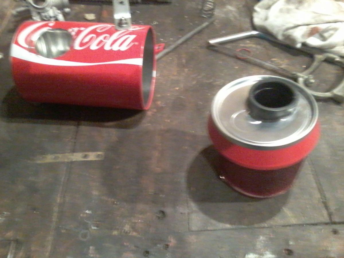

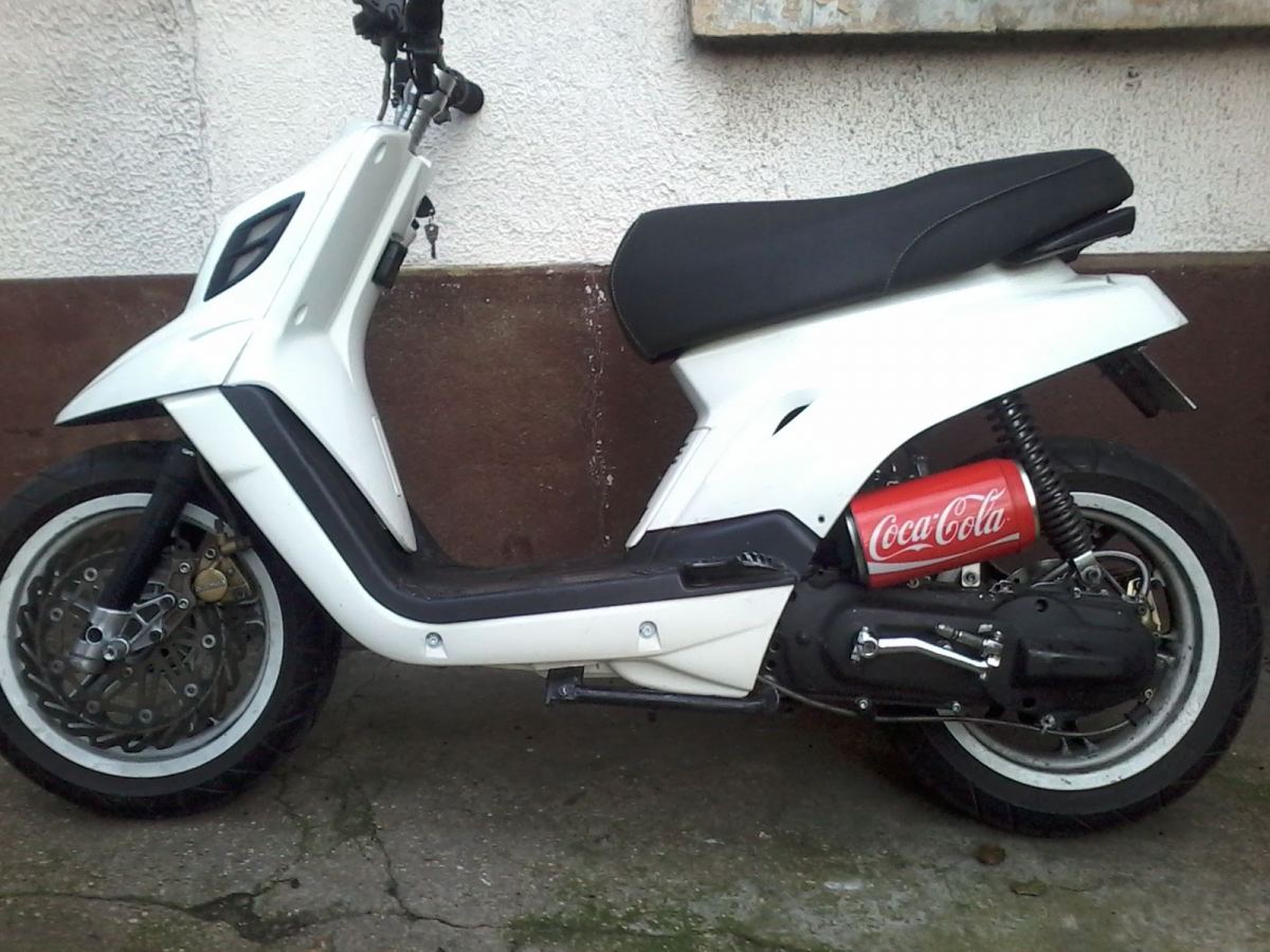

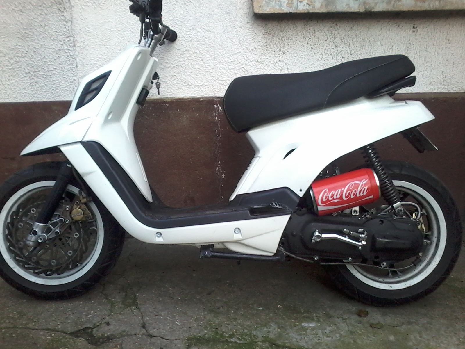

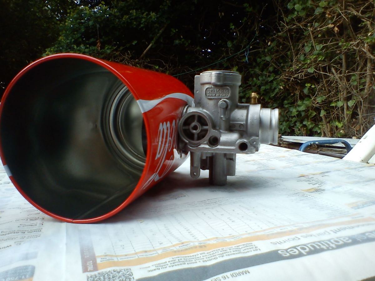

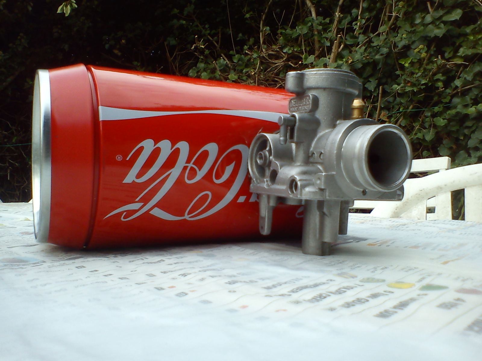

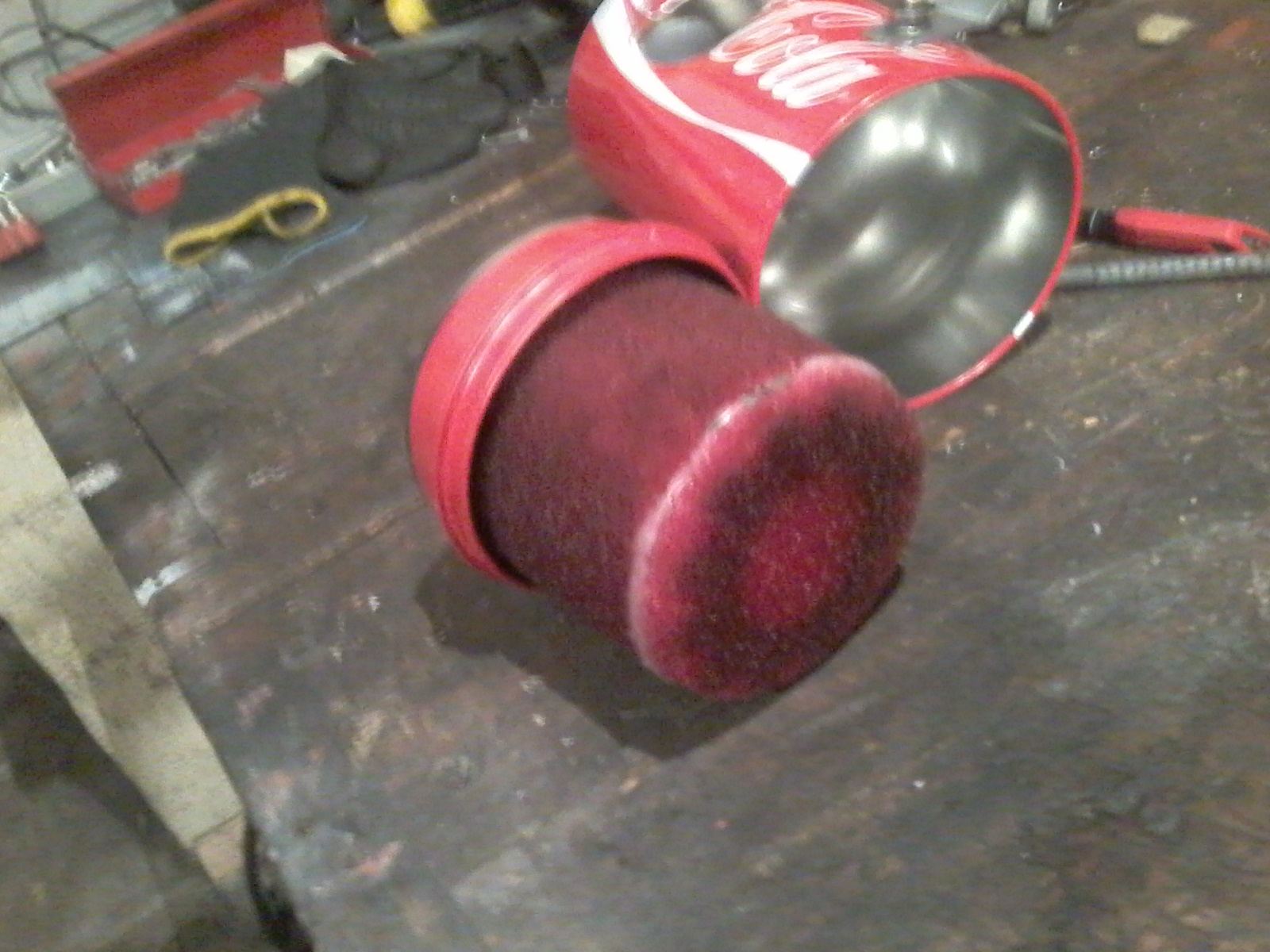

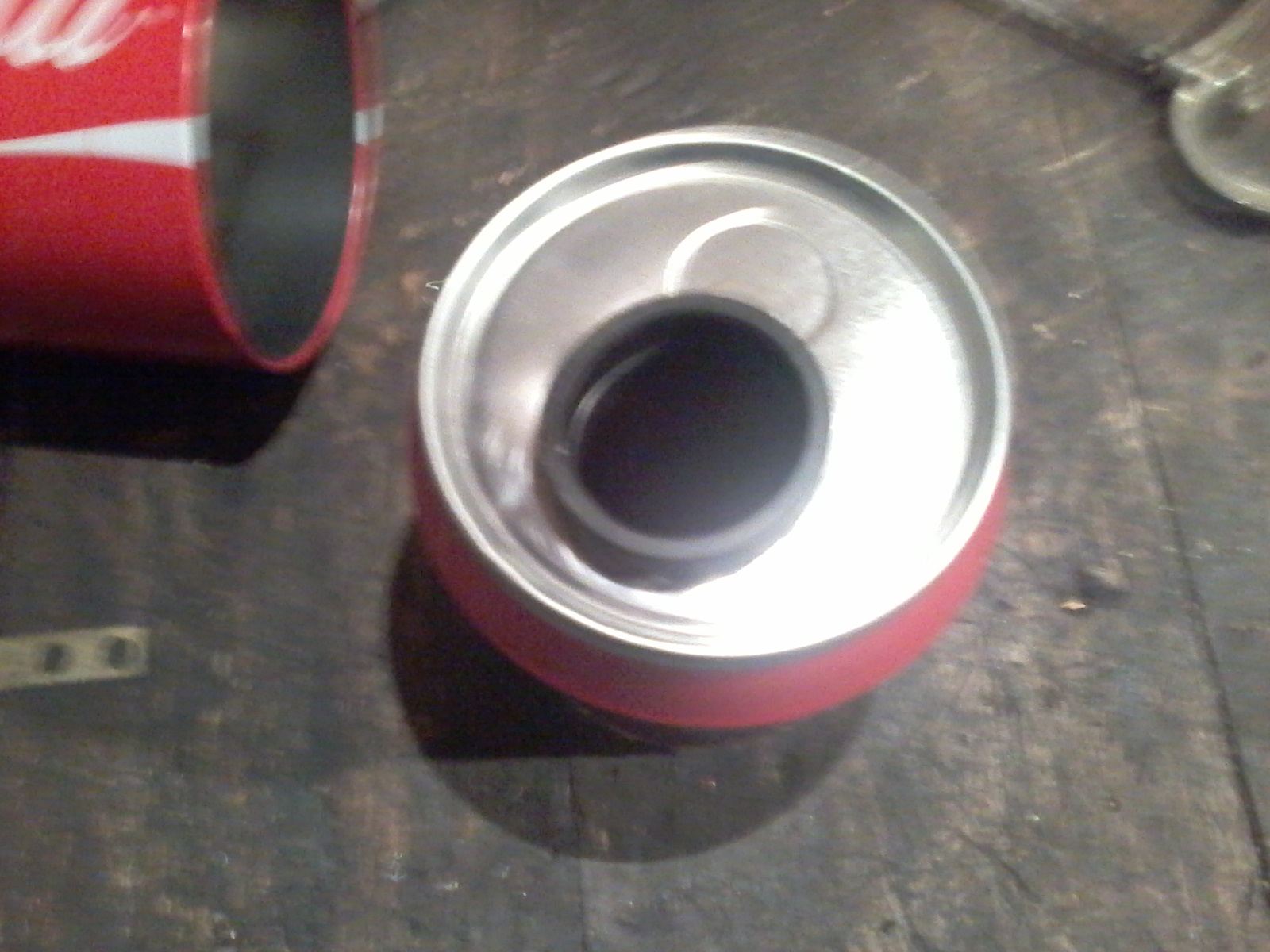

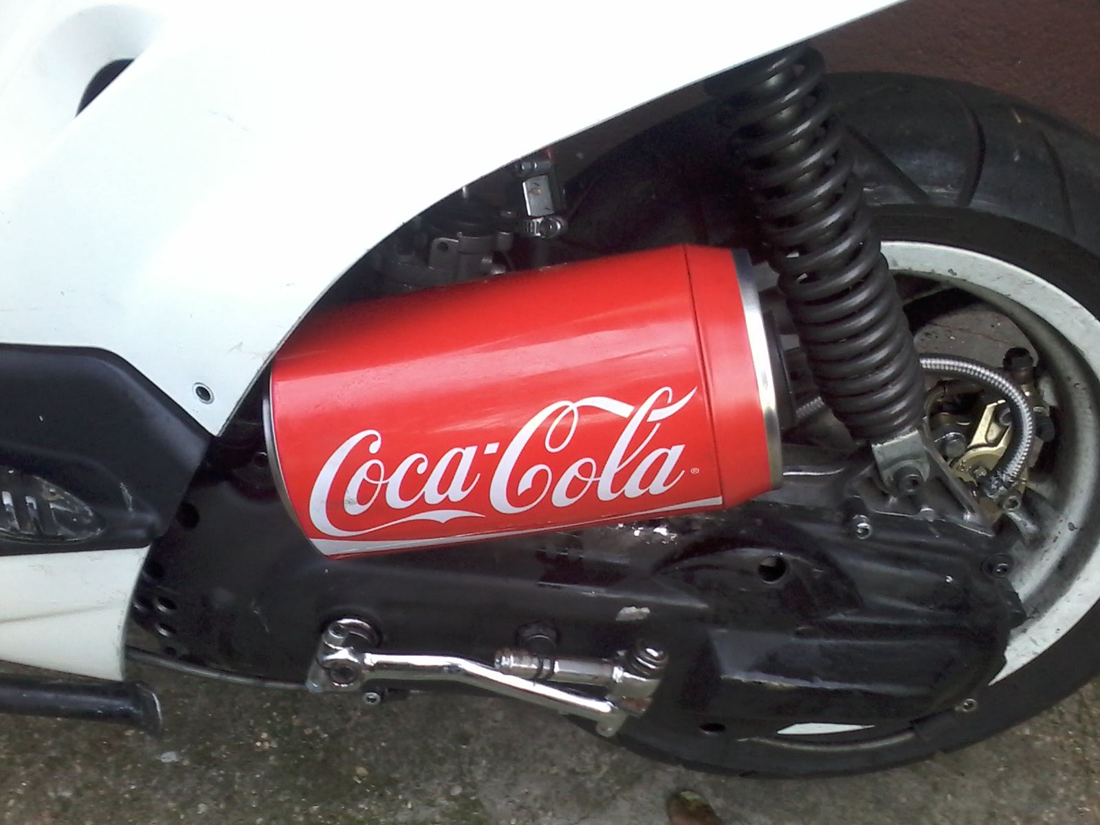

jimmy@ Posté(e) le 26 janvier 2016 Auteur Signaler Posté(e) le 26 janvier 2016 (modifié) bon , j'ai recommencé à faire des truc pas commun . une boîte à air faite à partir d'une fausse boîte de coca mais en beaucoup plus grosse , pour filtré je lui est mis une mousse malossi e13 (pour 25 phbl) et un manchon en cahoutchou pour la fixé au carburateur . pluto efficace ,avec la baa d'origine prépa j'était un peu trop riche , avec celle ci , nickel et est bien moins bruyante (j'aurais cru le contraire etant donné quelle est en alu et pouvais resoné , mais non . je pende pas la laissé comme ça , sûrement recouverte de coverign . Modifié le 26 janvier 2016 par jimmy10 5
tomMpower Posté(e) le 26 janvier 2016 Signaler Posté(e) le 26 janvier 2016 Sa donne un bon look lol Moi aussi j'aurais cru que la résonnance aurait augmenter le bruit . Niveau perf sa donne quoi ? tu as fixé le filtre au carburateur? Ou tu la mis en bout de boîte .
jimmy@ Posté(e) le 26 janvier 2016 Auteur Signaler Posté(e) le 26 janvier 2016 il y a 29 minutes, tomMpower a dit : Sa donne un bon look lol Moi aussi j'aurais cru que la résonnance aurait augmenter le bruit . Niveau perf sa donne quoi ? tu as fixé le filtre au carburateur? Ou tu la mis en bout de boîte . le filtre est en bout de boîte , niveaux perf , elle a plus de volume que la baa origine . depuis un ans que je la regarde , aujourd'hui je l'ai monté. j'ai modier le carénage en bas a gauche pour y faire de la place , sur le bosses elle touchais. apparament ça fait marré les gents 1
nathan 2917 Posté(e) le 26 janvier 2016 Signaler Posté(e) le 26 janvier 2016 ba bravo maintenant j'ai envie de faire pareil vue j'ai le même cornet mdr , bon taff et très bonne idée si tu veux bricolé viens chez moi il y a un pack de biere au frais et un booster qui attend de rouler 1
tomMpower Posté(e) le 26 janvier 2016 Signaler Posté(e) le 26 janvier 2016 il y a 8 minutes, jimmy10 a dit : le filtre est en bout de boîte , niveaux perf , elle a plus de volume que la baa origine . depuis un ans que je la regarde , aujourd'hui je l'ai monté. j'ai modier le carénage en bas a gauche pour y faire de la place , sur le bosses elle touchais. apparament ça fait marré les gents Tu m'ettonne mdrr on voit pas tous les jours un boost sponsorisé par coca cola .
